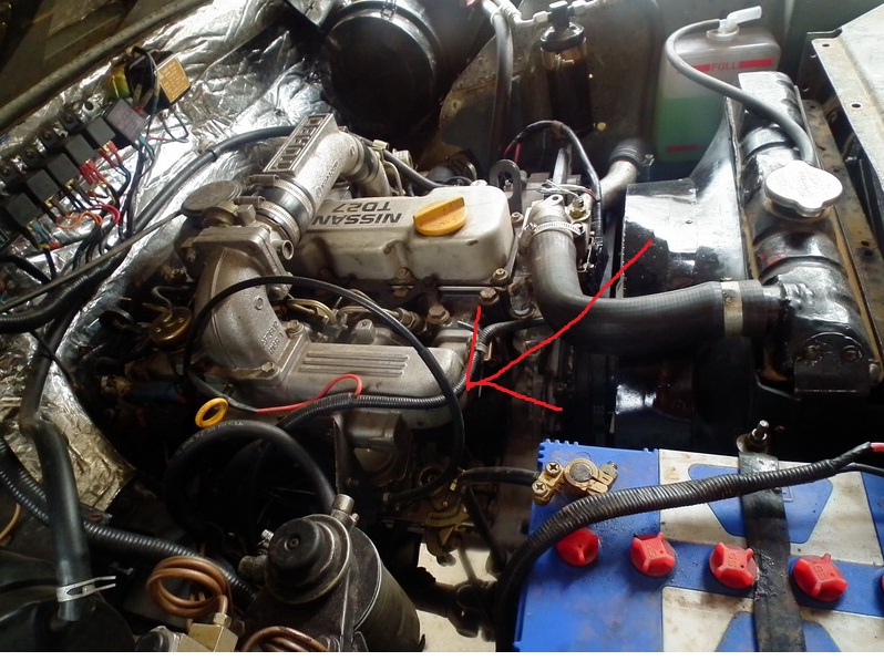

       รถผมคันเร่งมันหน่วงๆมากเลยครับ เหยีบลงไปก็ฝืด พอถอ

       หบอดน้ำมันหล่อลื่น ชักเข้าชักออก เดี๋ยวมันก็ดีเอง

       ถ้ามันเก่ามาก สายสลิงข้างในอาจจะแตก เลยไม่ค่อยลื่นน่ะ
ลองถอดออกมาวางตรงๆดู ว่าติดป่าว ถ้าติดก็ลองทำแบบพี่คนชายแดนแนะนำดู
ถ้าปล่อยตรงแล้วไม่ติด ก็ไล่หาสาเหตุไปเรื่อยๆ เดี๋ยวก็เจอ อิอิอิ

       ไอ้ที่ม้วนๆก็มีส่วน ลองถอดออกมาปล่อยสายตรงๆก่อน ถ้าลื่น ก็แสดงว่ามันม้วนมากไป
ถ้าปล่อยตรงแล้ว ยังฝืดอยู่ ก็ลองหยอดน้ำมัน
ถ้าหยอดแล้วไม่หาย ก็ แสดงว่าสลิงข้างในแตก มันเลยฝืด

       ขอบคุณครับ ไอ้ที่มันยาวไปแล้วม้วนๆไม่เกี่ยวเหรอครับ ผมนึกว่าต้องตัดให้มันสั้นๆ
รถยังไม่หายร้อนเลยครับพี่กร กำลังหาทางแก้อยู่เนี่ย สงสัยต้องลองหาหม้อน้ำตรงรุ่นมาลองดู เห็นในคลับนิสสันบอกว่าหม้อน้ำหนาไปก็มีส่วน

       น่าจะเกิดจากสายคันเร่งยาวเกินไปนะครับ (อาจทำให้คันเร่งค้าง)ของผมเมื่อก่อนก็ไม่รู้ ลองจากกดคันเร่งแช่ไว้
รอบสูงสุดไม่เกิน3500รอบ แต่พอแก้ไขให้สายคันเร่งสั้นลง กดคันเร่งแช่ไว้ สามารถไปถึง5500 รอบ
และรองสำรวจคันเร่งเท้าของแลนด์ปลายจะงุ้มลงมากไปอาจติดพื้น ต้องแก้ไข
