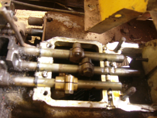

       สาเหตุเกียร์หลุดเกิดจากอะไรครับผู้มีประสบการณ์ ซ่อ

       เกียร์สาม สี่ อยู่ราวเดียวกัน ลองเช็คสปริงและลูกปืนราวเกียร์เปลี่ยนลูกปืนกับสปริง ขันน็อตกดสปริงให้แน่นน่าจะหายครับ

       ขอบคุณมากครับ จะลองทำตามคำแนะนำ เคยเปลี่ยนลูกปืนเองครั้งหนึ่ง แหวนราวเกียร์ไฟเบอร์สีดำหักมีผลต่ออะไรหรือไม่ครับ ช่วงนั้นเข้าเกียร์ถอยแล้วกลับคืนไม่ได้ อาการเกียร์หลุดนี้อาจจะเกี่ยวข้องกันถ้าเป็นเช่นนั้นจริงก็โล่งอก จะไม่ได้ผ่าเกียร์งานคงไม่เข้านะ ติดตามเวปพี่น้องแลนด์มานานแต่ไม่เคยเข้ามาสนทนา เล่นแลนด์มาตั้งแต่ปี 48 เวปนี้มีประโยชน์
อาการเข้าเกียร์แล้วคันเกียร์ขยับไม่ได้แบบนี้ต้องรื้อดูเฟืองทองเหลืองแล้วครับ

       น่าจะรื้อดูเฟืองทองเหลือง ของเกียร 3 , 4 ครับ จะได้ชัวร์ ผมเคยเป็นเปลี่ยนแล้วหาย แต่งานใหญ่พอสมควรต้องปลดเกียร์ลงทำ
ดูด้วยตาจับด้วยมือเลยครับ ชัวร์ดี เกียรหลุดขับไม่สบายใจ อะไหล่ร้านลิ้ม หลังวัดเทพศิรินทร์ กทม. มีครับ
เฟืองทองเหลืองราคาประมาณเท่าไหร่ครับขอท่าน land smil ของผมรูดไปแล้ว
