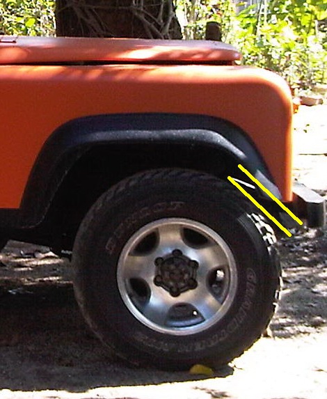

       เข้ามารอชมความเห็นพี่ๆเพื่อนๆด้วยครับ ผมก็กำลังจะเปลี่ยน วันก่อนไปสั่ง NANKANG เอาไว้ 265/75 แต่ยัดไม่ลง เนื่องจากเพลาของผมเป็นเพลา BJ40 และแม็กซ์เป็นแบบ offset -28 ล้อเลยยื่นออกมานอกตัวถังข้างละเกือบนิ้ว พอจะใส่ยางใหญ่ ก็เลยติดขอบตัวถังครับ คงจะต้องยกอีกสักสองนิ้ว จะได้ไม่ติด แต่ยังไม่ได้ไปยกเลยครับ

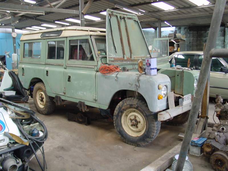

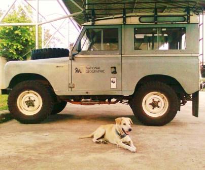

       คุณกรุงครับ รบกวนช่วยวัดความสูงจากพื้นถึงขอบล่างของกันชนหน้าให้ผมหน่อยครับ ผมอยากใส่ยางเบอร์นี้ แต่ติดซุ้มล้อของรถผม ในรูปที่เป็นเป็นแค่ยาง 245/75 แต่ผมลองเอา 235/85 วัดแล้วมันติดแน่นอน และเท่าที่ดู ของคุณกรุงยังห่างอีกพอสมควร ผมจะเอาไปดูว่าผมต้องไปยกเพิ่มอีกกี่นิ้วครับ

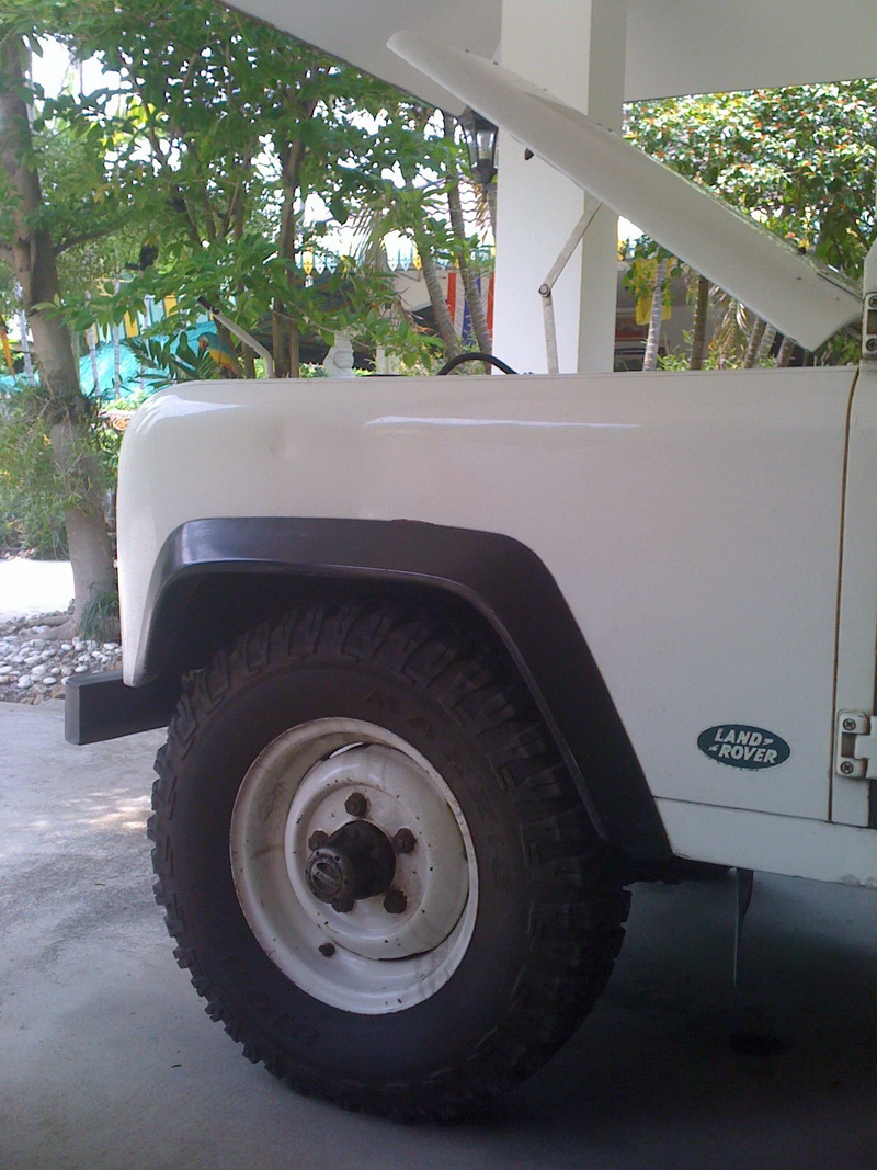

       รถพี่นกขิ้นทำไมล้อมันดูไม่อยู่ตรงกลางซุ้มหละครับ ผมว่ามันดูเยื้องไปข้างหน้า รถผมความสูงปกติก็ใส่ 235/85R16 ได้ครับ แต่เวลาเลี้ยวสุดมีติดนิดหน่อย ในรูปเป็น Maxxis MT Bighorn ครับ ผมพอใจกว่าก็ไก่ที่เคยใช้อยู่ครับ นุ่มดีเงียบขึ้น เกาะถนนพอใช้ได้

       ผมก็สงสัยเหมือนกันครับ เรื่องล้อมันโย้ไปด้านหน้ามากเกิน แต่ก้มไปดูแล้ว เพลามันก็อยู่ตรงกลางแหนบพอดีเหมือนกัน ด้านหลังของผมก็อาการเดียวกันนะครับ คือว่าล้อมันโย้ไปด้านหน้าซุ้มมากเกินไปหน่อย หรือว่ารถผมจะมีการย้ายเต้าแหนบเดินหน้าไปหว่า....เดี๋ยวว่างๆต้องเอาไปจอดเทียบกับคันอื่นหน่อยแล้วครับ หรือใครพอมีข้อมูลมั้ยครับ รถผม S2A ใช้แหนบแลนด์เดิมๆ แต่เพลาเป็นของ BJ40 ครับ
ตอนวางเพลา มีการเลื่อนตำแหน่ง อะไรหรือเปล่าครับพี่

       กลับไปเช็คประวัติเก่าๆแล้วครับ มันมาถึงผมเมื่อสิบปีก่อนก็เป็นอย่างนี้เลยครับ ตั้งแต่ตอนได้มาเป็นเพลาซีรี่เดิมๆ ก็เยื้องหน้า พอมาเปลี่ยนเพลาเป็น Land Cruiser มันก็เลยเยื้องหน้าตาม จนทำเสร็จแล้ว ก็ยังเยื้องอยู่อีก ถามช่างที่ทำทุกคน ก็ไม่พบว่ามีการตัดต่อตรงนี้ แต่เดิมที่ไม่ติด ก็เพราะผมใช้ยาง 245/75 R 16 ครับ พอตอนนี้คัน อยากใส่ 235/85 หรือ 265/75 ก็เลยติดครับ ไม่รู้ว่าเกิดจากแหนบทรุด หรือมันติดจริงๆ รบกวนกูรูทุกท่านช่วยดูหน่อยครับ ว่ามันเป็นอะไรแน่

       สุดท้ายทำจบครั้งแรก ก็ยังเยื้องอยู่เหมือนเดิม แล้วแบบนี้ต้องแก้ยังไงดีครับ

       ของผมเปลี่ยนแหนบให้ยาวขึ้นอีก 10" จะอยู่กลางซุ้มพอดีแต่ต้องตั้งเต้าแหนบใหม่ครับ

       ผิดปกติจริงๆ นะครับ น่าจะแก้ใขตรงล้อเยื้องๆนี่ก่อน ยาง235 85 R16 จะเทียบเท่ายาง 750-16 ก.ไก่ พอดี สูงปกติต้องใส่ได้สบายๆครับ

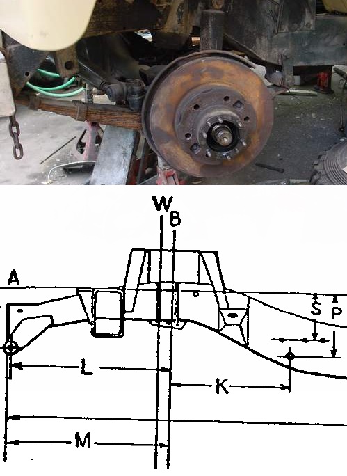

       อันนี้เป็นตอนที่เปลี่ยนเพลาครับ มันก็ยังเยื้องไปข้างหน้าอะครับ
คือ เท่าที่รู้ แลนโรเวอร์ ซีรี่ย์ โตงเตงจะอยู่หลังเพื่อรับแรงครับพอเกิดการกระแทกชุดเพลาหน้าจะถอยหลัง

       วิธีของผมนะครับ ถ้ารถผมมีอะไรที่ดูผิดไปจากปกติของรถคันอื่นๆ เราก็ไปขอดูรถที่น่าจะปกติดีๆ แล้วเทียบกันชิ้นต่อชิ้น วัดขนาดระยะเทียบกันดู มันต้องมีเหตุที่ทำให้แตกต่างกันสินะ สนุกดีนะครับ ถ้าให้ผมเดา แหนบอาจจะสั้น? หรือโตงเตงอาจจะยาว? ลองเทียบมุนแขวนของโตงเตงดูด้วยว่าโย้ไปด้านหน้า? จุดยึดแหนบหน้าที่มีหมายเลขคัชซีอาจจะถูกตัดต่อมาโดยดูไม่ออก(เนียน)แล้วระยะเลื่อนมาด้านหน้า? หรือเป็นที่ตัวถังรถทั้งคันที่ดันไปด้านหลัง? ลองไล่ดูนะครับ
ผมว่าแหนบไม่เดิมครับ เดาเอานะพี่กรุง
จาก : pomtlrc(pomtlrc) 5/4/2554 15:08:01 [203.131.208.114]

       เยื้องแบบนี้ ของแท้แน่นอน

       เย้...เซียนเริ่มออกมาทีละคนแล้ว แต่เท่าที่ผมดูมา ส่วนมากซีรี่เดิมๆก็เยื้องหน้านะครับ แต่ไม่เยอะเท่าของผม เพิ่งไปค้น Manual รุ่น Drawing ด้วยมือยุคแรกๆมา มันก็ดูจะเหมือนเดิมดีนะครับ เดี๋ยวพรุ่งนี้จะเปิดตำราวัดสัดส่วนสักหน่อย

       ของผมก็เยื้องหน้าแต่เท่าที่รู้มาจาก ช่างแลนด์ ซีรี่ย์ ระดับตำนาน ปู่ตง สุขุมวิท 101 ปู่เขาบอกมาว่า อย่าไปแปลงมันจะเสียหลายอย่าง เขาออกแบบมาดีแล้ว คือ ข้อดีเดิมๆ มันจะได้มุมชันในการปีนป่าย เพราะมุนหักจะเยอะ เมื่อเจอทางชันกันชนหน้าจะไม่งัดกับเนิน และเดิมแลนด์ ซีรี่ย์ จะมีจุดให้ตัวคือ โตงเตง อยู่ทางด้านหลังของแหนบ ทั้งหน้าและหลังพอเกิดการยุบตัวเพลาจะเกิดการเคลื่อนตัวไปทางด้านหลังรถ ไม่ว่าจะเป็นเพลาหน้าหรือเพลาหลัง และของผมเองใช้มาก็ไม่เคยเจอล้อยางเช็ดซุ้มล้อ เลย ยางผม SIMEX JUNGLE 34X11.5X16 แหนบเทินเพลา เพลาเดิม ซีรี่ย์ 3

       สงสัยเหมือนกันครับ ว่าต้องมีการแปลงอะไรมา เดี๋ยวว่างๆแล้วจะถ่ายรูปมาให้ดูอย่างละเอียดเลยครับ หรือไม่งั้น เดี๋ยวถูกหวยรวยแชร์ จะเอาไปเปลี่ยนแหนบใหม่ซะเลย อิอิ ที่ยังไม่อยากรื้อตอนนี้เพราะว่า ตอนนี้มันก็ดีอยู่แล้วครับ (ถ้าผมไม่ไปเปลี่ยนยางให้ใหญ่ขึ้น) แหนบก็นิ่มนวลดีตามสภาพของมัน เลยว่าจะขับเล่นให้สบายใจก่อน ตอนนี้เลยจะเก็บข้อมูลหาวิธีแก้ไปก่อนครับ
