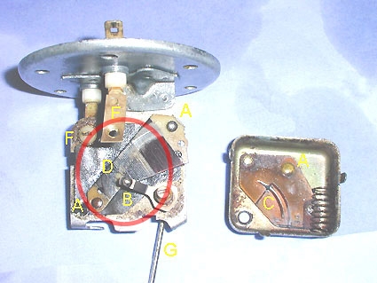

       ถ้ามั่นใจว่าที่หน้าปัดไม่เสีย แกะออกมาดูครับ ในวงกลม ลวดกับหน้าคอนแท็ค อาจจะไม่สัมผัสกัน ถ้าลวดไม่ขาดก็ดัดขาหน้าคอนแท็ค
ขยับออกจากร่องแล้วก็ให้มีแรงกดพอประมาณ แล้วก็ใช้มิเตอร์วัดค่าดูว่าขึ้นไหม ลองขยับไปเรื่อยครับใจเย็นๆ แก้ได้

       สุดยอดครับ คุณ jjk ตอนของผมเสียก็ไม่กล้าแกะ คิดว่ามันแกะไม่ได้ซะอีก เลยเปลี่ยน จะลองแงะดูบ้างครับ ขอบคุณมากครับ
