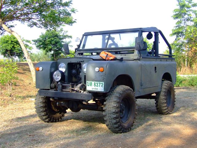

ช่วยสอนวิธีใช้ วิ้นเพลา ด้วยครับ ขอบคุณครับ

       พอดีเป็นมือใหม่ครับ
       สวัสดีครับ พี่ d4d_taton แลนด์คันนี้ ตอนนี้อยู่ที่ไหนแล้วครับ
อยู่ท่าตอน อ.แม่อายครับกำ๋ลังจะปล่อยครับ

       หลักการทั่วๆไปมีอยู่ว่า
1.ปลดฟรีที่ถาดวินส์ แล้วลากสลิงไปเกาะเกี่ยวที่เป้าหมายแล้วล๊อคถาดวินส์ และใช้สายดึงหลังรถใว้ด้วย(เมื่อดึงคันอื่น)
2.หาผ้าหรือวัสดุมาพาดช่วงกลางของสลิงเพื่อเป็นจุดสังเกตุ หรือกันสลิงสบัดเวลาขาด
3.ปลดคันเกียร์ 2wd 4wd ไปที่ตำแหน่ง N
4.โยกคันบังคับเกียร์ฝาก PTO ไปที่ on
5.เข้าเกยร์หลัก 1-2-3 เร่งเครื่องตามรอบความเร็วที่ต้องการ
6.ในกรณีอยากคลายสลิง โดยไม่อยากออกแรงดึง หรือใช้เพื่อการโรยตัวถอยหลังลงคลอง ก็เข้าเกียร์ถอย นะครับ
7.อย่าลืมใช้สายรัดที่เป็นผ้าทุกครั้งเมื่อเกี่ยวกับต้นไม้นะครับ เดี๋ยวสลิงจะบาดเป็นแผลลึก จนต้นไม้ตายได้

       ใช้เสร็จแล้วอย่าลืมปลดเกียร์ฝาก pto กลับที่เดิมด้วยนะครับ

       ขอเสริมนิด ขณะที่เกียร์วินช์อยูู่ในตำแหน่ง ON ควรทำระบบไฟกระพริบดวงใหญ่ๆไว้ในตำแหน่งที่เห็นได้ชัดๆ เพราะถ้าคุณลืมปลดเกียร์วินช์ก็ต้องมีเรื่องเสียหายเกิดขึ้น(ในสถานะการแบบนั้นจอมบงการจะเยอะมากจนคุณไม่มีสมาธิ อาจลืมปลดเกียร์วินช์ได้) การใช้วินช์เพลาค่อนข้างยุ่งยาก(ต้องนึกลำดับการใช้งานหลายขั้นตอน) รถจมน้ำเครื่องดับก็ช่วยเหลือตัวเองไม่ได้ ถ้าไม่มี Co-Driver (ผู้ช่วยขับ) ยิ่งไปกันใหญ่
