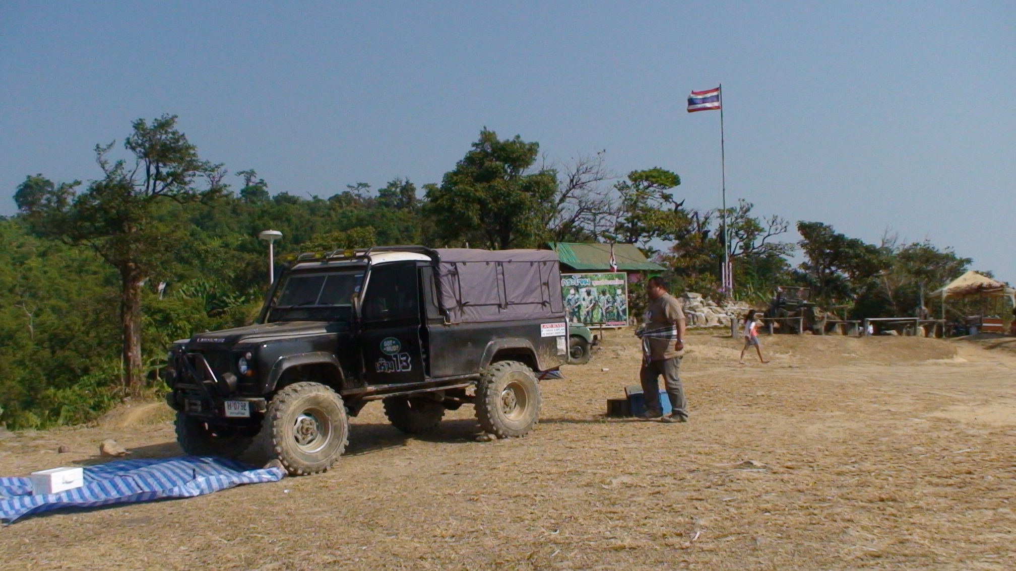

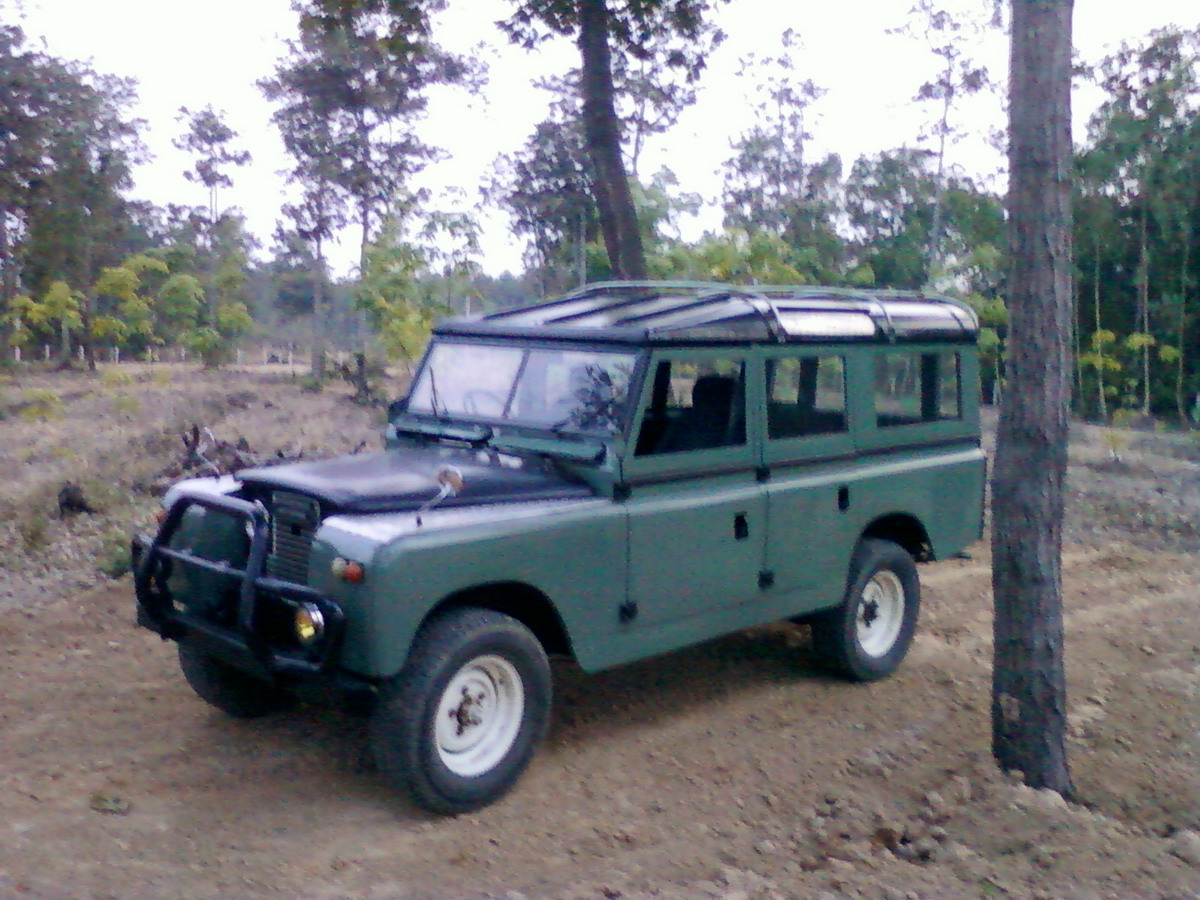

       ปัจจุบัน ผมก็ยังคงกลับกะทะนะครับ ใช้กะทะดิสโคเวอร์รี่ กลับกะทะใส่กับ คานRRC
เนื่องจากใช้ยาง 36 / 12.5 16 ครับ เลี้ยวติด
ใช้วิธิทำเตเปอร์ช่วยนิดหน่อย วิ่งทั่วไทยเหมือนเดิม
นี่รูปตอนขึ้นเขากระโจมครับ

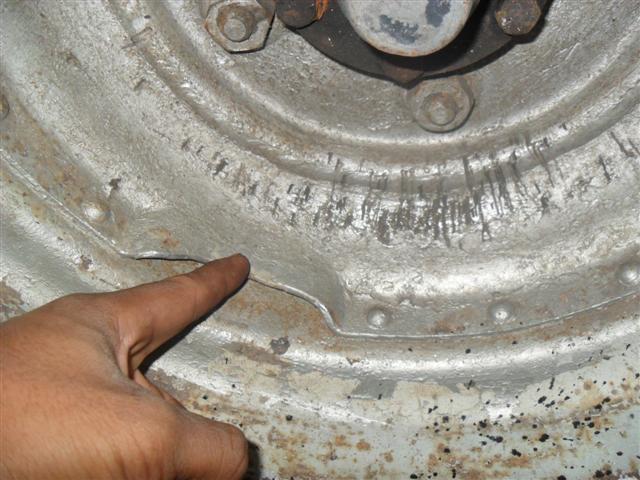

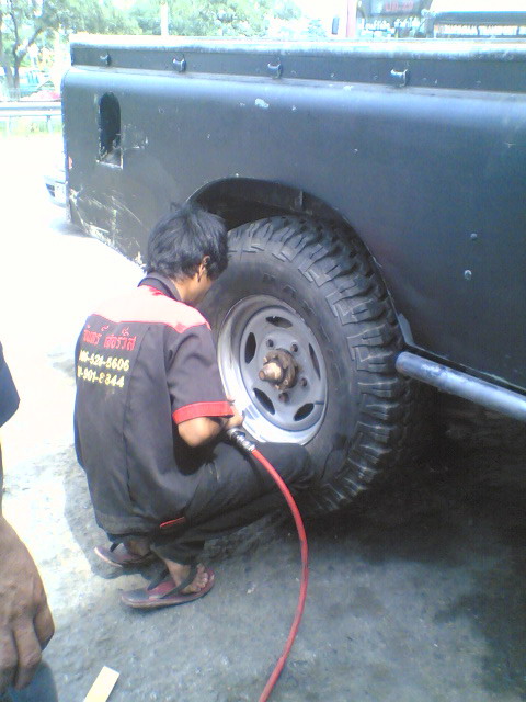

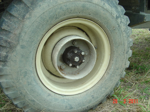

       จากรูปแรก จะสังเกตุเห็นว่า หน้าสัมผัสของกะทะ(ที่ควรอยู่ด้านนอก) มันสัมผัสกับดุมล้อหรือดรัมเบรคของซีรี่ย์อย่างแนบสนิท
ถามว่า แล้วเตเปอร์ที่โบลท์ล่ะ ต้องเบิกใหม่ไหม ตอบว่า เบิกนิดหน่อยครับ เพื่อให้เตเปอร์ที่บ่าของโบลท์ตัวเมีย เข้าไปบังคับกะทะได้ครับ
รูปนี้ยังไม่ได้กลับกะทะนะครับ ยังคงไส่ แบบปกติ
จาก : pomtlrc(pomtlrc) 27/4/2554 9:32:43 [203.131.208.114]

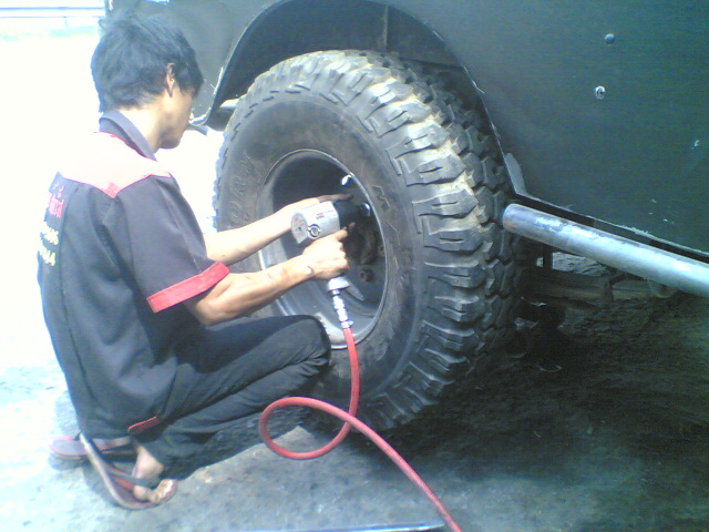

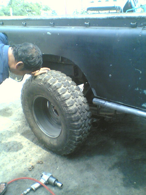

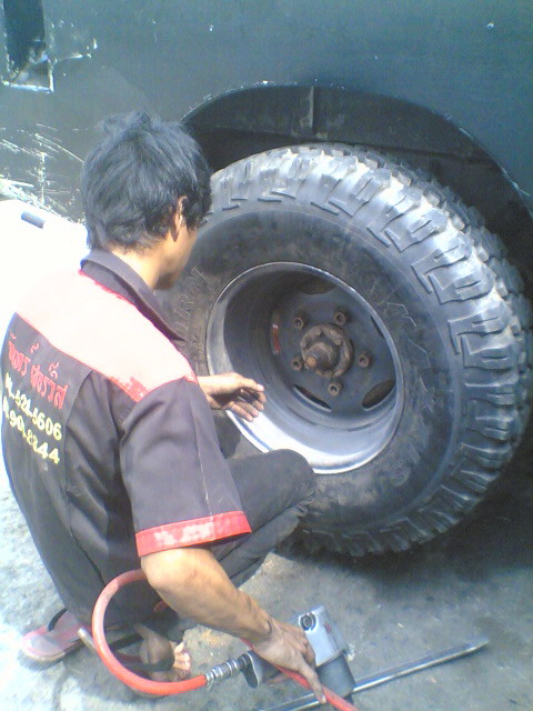

       ในภาพเป็นยางเบอร์ 255 85 16 นะครับ ปัญหาที่เจอคือรอบเหลือจัด เลยต้องขยับไซค์ยาง ตอนนั้น รถยังไม่ได้ยกสูงนะครับ ใส่ยางหน้ากว้างขึ้นเลี้ยวไม่ได้
ภาพข้างบนคือช่างกำลังใส่โบลท์ล้อให้ครับ ก่อนใส่ ให้ช่างนำสว่านมาเบิกเตเปอร์โดยใช้หัวเจียแบบโคน เบิกบ่าของรูร้อยน๊อตที่กะทะซักนิดนึง

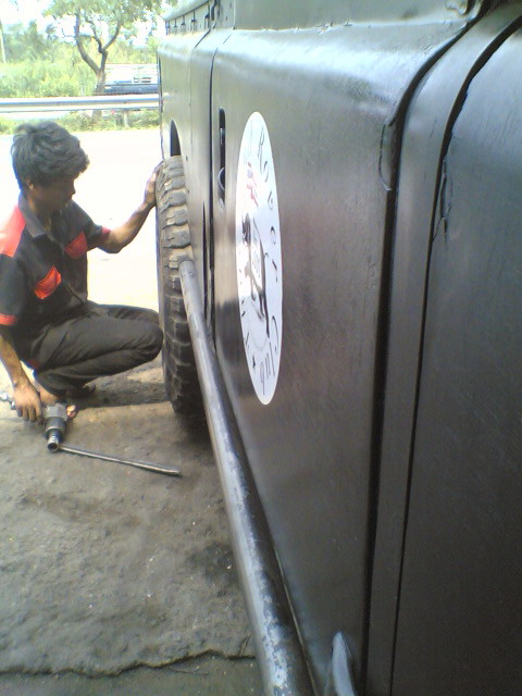

รูปนี้กำลังดำเนินการกลับกะทะ
จาก : pomtlrc(pomtlrc) 27/4/2554 9:33:00 [203.131.208.114]
ถ้าต้องการให้ชัวเอาไปเข้าเครื่องเจาะรูทำเตเปอร์ได้ครับ เสียเงินเพิ่มนิดหน่อย
จาก : mek02(mek02) 27/4/2554 10:27:02 [125.27.22.221]
ขอบคุณข้อมูลจากพี่เมฆครับ ถูกต้องครับ
จาก : pomtlrc(pomtlrc) 27/4/2554 10:46:37 [203.131.208.114]
pomtlrc จาก ป๋อม ตาลบูด 203.131.208.114 พุธ, 27/4/2554 เวลา : 09:31  IP : 203.131.208.114
edit แก้ไขคำตอบ   delete ลบคำตอบ 11077
       เมื่อเบิกบ่าแล้ว ให้ใส่กะทะล้อและขันโบลท์แบบ ค่อยๆไล่ ไปนะครับ

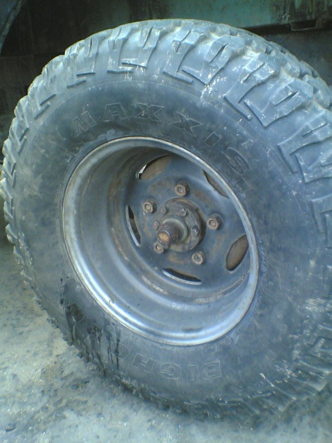

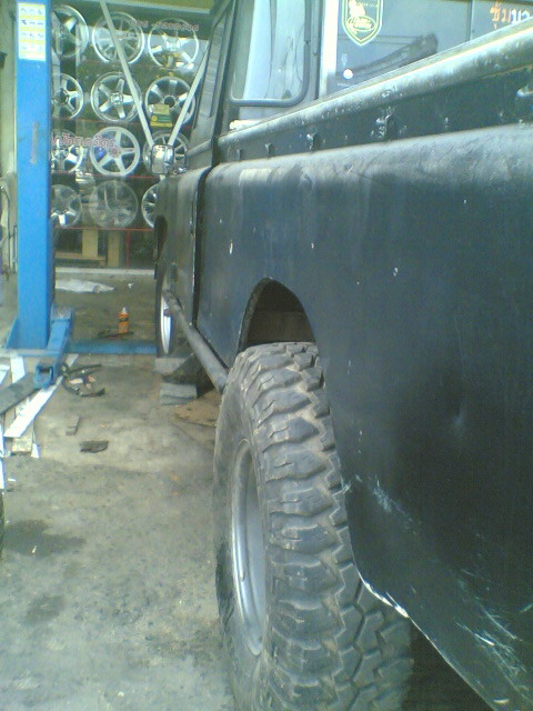

       ใจเย็นๆ ทำทั้ง 4 ล้อ ผลที่ได้คือ 1 ล้อนิ่งเหมือนปกติ วงเลี้ยวแคบขึ้น เวลาเลี้ยวล้อไม่ติดแหนบ
pomtlrc จาก ป๋อม ตาลบูด 203.131.208.114 พุธ, 27/4/2554 เวลา : 09:35  IP : 203.131.208.114
edit แก้ไขคำตอบ   delete ลบคำตอบ 11079
       มองจากมุมด้านข้าง ล้อจะยื่นออกมา พอควร
สังเกตล้อหน้ายังไม่ได้กลับกะทะนะครับ

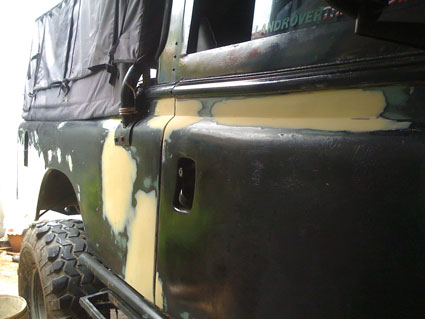

       ช่วงรอช่างแก้ไขรายการหม้อน้ำและติดตั้งอุปกรณ์เสริม เลยให้ช่างโป๊วสีมาโป๊วให้ คิดรอบคัน 1200 ค่าสี350 รวม 1550 บาทครับ ส่วนสีเดี๋ยวทาเอาเอง

       กะทะซีรี่ย์ก็กลับได้ครับ แต่หน้าสัมผัสไม่เรียบพอที่จะพยุงล้อและยางให้อยู่ได้นานพอ บ่อยไปที่พวกผมใส่แล้วล้อหลุด 555555555
