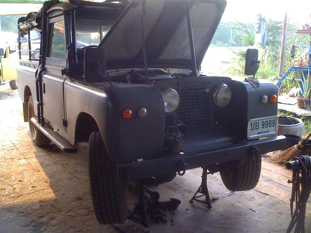

       เรียนท่านผู้รู้กรุณาช่วยตอบหน่อยครับ แลนด์ s2a กะบ
       ดูกากะบาทสิครับบางทีลูกปืนกากะบาทแตกก็เป็นได้
หรือเพลากลางไม่ได้ถ่วง
จาก : boon01(boon01) 20/5/2554 21:44:18 [49.48.177.97]
เสียงดัง แก๊รกๆๆๆๆๆๆๆ หรือสั่นสะท้านครับ

       เป็นปัญหากับรถดัดแปลงครับมีหลายจุด -ลูกปืนเดือยหมู ลูกปืนกากระบาด เพลากลางไม่ได้ศูนย์
องค์ศาเพลา ต้องไล่ที่ละสเตป ขอสอบถามว่าอาการเป็นหลังติดตั้ง หรือติดตั้งใช้งานไปแล้วถึงเป็น
เบื้องต้นลองทดสอบ โดยขึ้นขาหย่างสองล้อหลังติดเครื่องใส่เกียร์เร่งเครื่องดู จะเห็นได้ชัดขึ้น(ควรระวัง
ขาหย่างล้ม) สามารถแก้ไขได้ครับ

       ขอบคุณทั้งสองท่านที่ชี้แนะ ลองขั้นขาหยั่ง เออ!! สามขาใส่เกียร์เร็ว เกียร์ 4-5 ปรากฏสะท้านที่กากะบาทที่ต่อกับเฟื่องเดือยหมู เลยถอดเอามาพิสูจน์ปรากฎว่าเบ้ากากะบาทหลวม(ทั้งที่กากะบาทพึ่งเปลี่ยนใหม่) เพลาเยื้องกับเกียร์มาก ด้านท้ายเกียร์ใส่ยอดแปดทิศ ด้านเพลาท้ายไม่ได้ใส่ ใช้กากะบาทเดิมทำมุมจนสุดเวลาหมุนจึงชนเห็นรอยชัดเจน แก้ปัญหาโดยใส่ยอยแปดทิศทั้งด้านบนด้านล่าง วันนี้โทรถามช่าง บอกว่าหายละครับ พรุ้งนี้จะไปรับรถ ผลถ้าเป็นอย่างไรจะเล่าให้ฟังนะครับ และถ้ามีปัญหาก็จะขอคำชี้แนะอีกนะครับ ขอบคุณครับ
 แก้ไขเมื่อ : 22/5/2554 22:51:15
ไปรับรถมาแล้วครับเงียบเหมือนรถทั่วไปเลยครับ เสียงเครื่องก็เบาลงมา จากแต่ก่อน แปดสิบกว่าดังมากต้องเอา
จาก : boon01(boon01) 23/5/2554 18:45:07 [223.206.86.183]
สำลีอุดหูกรณีเดินทางไกล หมดห่วงใช้ได้ปกติ แปดเก้าสิบแบบสบายๆ วงเลี้ยวก็แคบลงมากใช้งานได้ตามปกติหลัง
