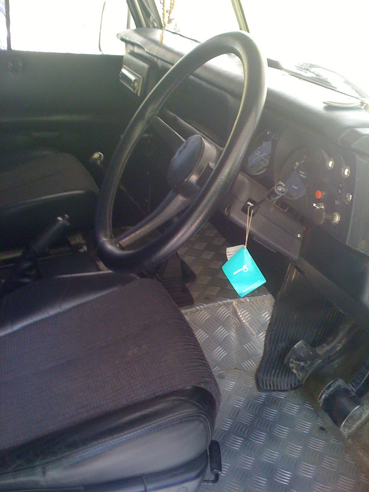

       1.รถแลนด์ผมอยากได้พวงมาลัยพาวเวอร์ครับ ไม่ทราบว่าต

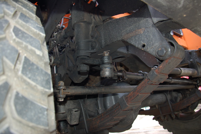

       ผมใช้กระปุกตัวล่างของ Nissan Safari ครับ น่าจะเป็นของ SD33 นะครับ ถ้าจำไม่ผิด ของ TD42 ก็จะใช้ได้เหมือนกัน เป็นแบบแปะข้างคัสซีและกวาดซ้ายขวา แต่เพลาของผมเป็นเพลา land cruiser แล้ว และต้องดัดแปลงพอสมควรเลย ของผมเปลี่ยนแกนพวงมาลัยไปด้วย ส่วนตัวปั่นพาวเวอร์ตัวบนน่าจะใช้ของ 2L มั๊งครับ จำไม่ได้แล้ว เดี๋ยวจะถ่ายรูปมาให้ชมครับ
อีกแบบคือใช้ของ Toyota Crown แต่จะปะอยู่แถวๆด้านหน้า เดี๋ยวรอท่านอื่นมาเสริมให้นะครับ

       ขอบคุณมากครับพี่นกขมิ้น ถ้าอยากใช้ของเดิมให้มากที่สุด ต้องทำอะไรบ้างครับ จำเป็นต้องเปลี่ยนแกนไหมครับ
