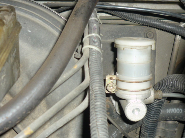

       สอบถามผู้รู้ด้วยครับ ปั๊มคลัชบนDisco1ใช้ยี่ห้อไหนแ
       อิซูสุ ดราก้อนอาย ครับ...เคยได้ยินว่าพี่ๆ เพื่อนๆ เค้าใช้กันประมาณ 800 บาท (ของใหม่)...แต่ใช้แกนตัวเดิมของ Disco นะครับ
น่าจะทำให้ครัชนิ่มกว่าเดิมด้วย...ผมเองยังไม่ได้เปลี่ยนเหมือนกันครับ...
แต่ถ้าจะให้ชัวร์ ลองถอกไปเทียบรูยึดก็ดีนะครับ
อาการเป็นไง...ขยายความด้วยครับ...

       เคยทำแต่ปั๊มครัชล่าง รับรองนุ่มขึ้นทันที ไปหาซื้อชุดลูกสูบปั๊มครัชล่างของอีสุมาแล้วเอากระบอกเดิมไปคว้านในกระบอกปั๊มให้เท่ากับอีสุ

       นิสัน 720 ใสได้เลยครับ

       ขอบคุณทุกคำตอบ และแนะนำรุ่นที่ใช้แทนกัน พอดีได้สอบถาม K. A-Rover แนะนำร้านที่หาซื้ออะไหล่ของ Land Rover บางร้านมีอะไหล่ บางร้านไม่มี และได้เทียบราคาดู ราคาทั่วไปที่สอบถามดู ราคาเกือบ 5,000 บาท สุดท้ายก็มาลงตัวที่ราคา 3,000 บาท ..ไม่ต้องแปลงอะไรเป็นรุ่นของรถรุ่นนี้เลย

       ดัดแปลงเป็นทางเลือกของพื้นที่ที่ไม่สามารถหาอะไหล่ตัวนั้นๆได้ ใช้ของญี่ปุ่น ก็ประหยัดและถูกดี และส่วนใหญ่ใช้ได้ดีกว่าของยุโรป

       ปั้สคลัชตัวบนใช้ของญี่ปุ่นครับมีทั้ง อีซูสุดราก้อน มิตซูสตราด้า มาสด้าเลือกเอาครับที่สำคัญดูน็อตที่จะยึดปั้มครับว่ามันเป็นแบบไหนยึดแบบตั้งฉากหรือแนวนอนหรือแนวเฉียงดูเอาขนาดของมันบอก 5/8 ครับนุ่มมากของผมตอนเปลี่ยนผมใช้ของอีซูสุและได้แนะนำไปหลายท่านก็ตอบเป็นเสียงเดียวกันว่าสุดยอดส่วนปั้มตัวล่างผมว่าน่าจะเป็นขนาดเดียวกับดีเฟนเดอร์ถอดลูกสูบออกมาแล้วเอไปเทียบร้านอะไหลครับประมาณ 300 บาทได้ชุดซ่อมมาใส่ได้เลยสรุป mpi ผมใช้อีซูสุขนาด 5/8 ส่วนดีเฟนเดอร์ปั้มบนใช้อีซูสุ 5/8 ส่วนปั้มร่างใช้ชุดซ่อมครับมีปัญหาปรึกษาโทรมาครับ 081-8623678 สมพร

       อยากเปลี่ยนปัมครัชด่วนเลยของเดิมขาแข็งหมดแล้ว สอบถามผู้รู้ว่า ใช้อีซูซุ หรือ นิสสัน 720 อันไหนชัวร์กว่า

       แล้วแต่สะดวกครับ เดินเข้าไปถามร้านอะไหล่ มีตัวไหนเอาตัวนั้นครับ แต่ถ้าเป็นผมๆเลือก Isuzu ครับอะไหล่แพร่หลายกว่า
