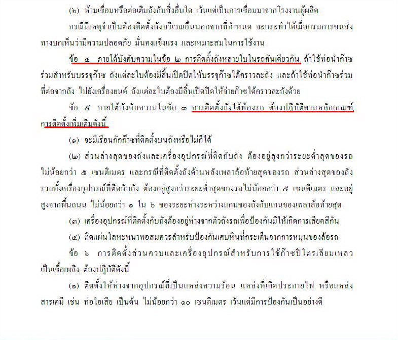

       ขนส่งไม่ได้ห้ามครับ ติดได้ แจ้งลงเล่มได้ แต่ต้องให้เป็นไปตามเงื่อนไขที่ขนส่งกำหนดนะครับ
มีประกาศไว้ในราชกิจจานุเบกษาครับ ปริ้นท์ไปให้ร้านติดตามนี้เลยครับ http://www.cpcsdo.com/Portals/2/pdf/3/Law-TRA-045.PDF
ขอปริ้นเก็บไว้เลย

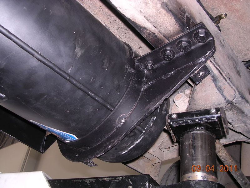

       ใช้ถัง OPD 36 ลิตรผอมยาว แบบขาแขวนบน ทำจุดยึดแข็งแรง มีการ์ดปิดเรียบร้อย
ขนส่งเขาก็ดูแค่เลขถัง ว่าตรงในใบรับรองของวิศวะ ก็เรียบร้อยแล้ว ลงเล่มได้เลยครับ
k. ดุษฎี ครับ ขอความกรุณา เพิ่มเติมภาพได้ไหมครับ กำลังหาข้อมูล การติดตั้งครับ...

       ตัวขายึดถังแก็สพี่ดุษฏีทำมาสวยจัง ชอบๆครับ
