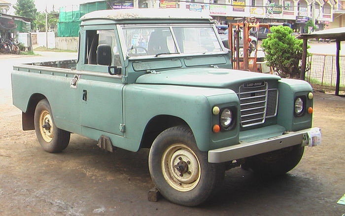

แลนด์ s3 หัวแคปซูลกระบะยาวขอแลก..ชีรี่ย์สั้นๆ
thepin
จาก land ด่านเกวียน
IP:223.206.48.81
ศุกร์ที่ , 1/7/2554
เวลา : 19:01
       ผมสมาชิกแลนด์น้องใหม่..ขอฝากเนื้อฝากต้วยินดีรับการ

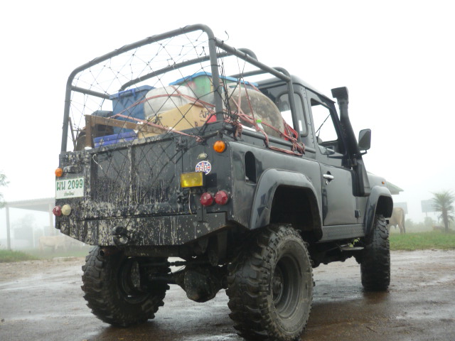

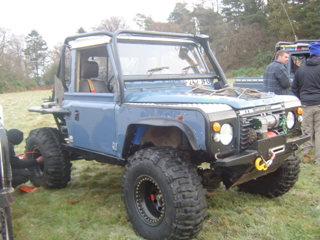

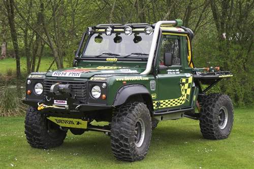

       LR Defender 5 door in Napal..สวยมากๆ เก็บภาพมาฝากสาวก แลนด์..ครับ
thepin จาก land ด่านเกวียน 171.4.16.12 อาทิตย์, 20/11/2554 เวลา : 12:48  IP : 171.4.16.12

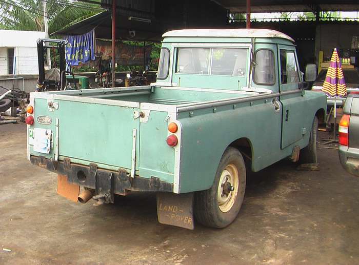

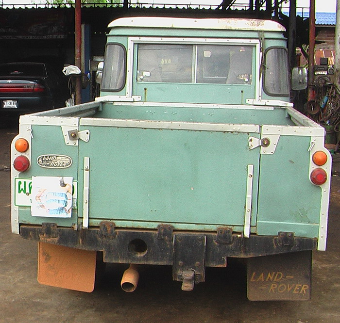

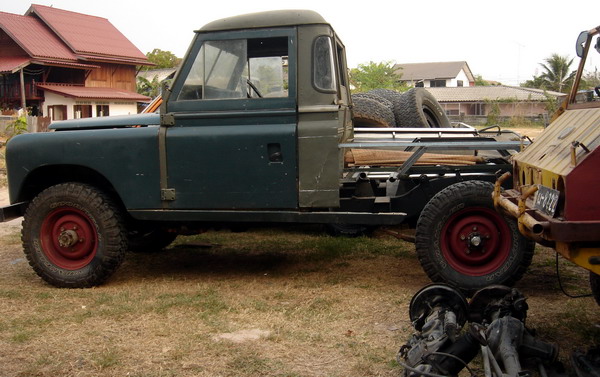

       ทรงยังดีเดิมๆ คาน เกียร์ เดิม

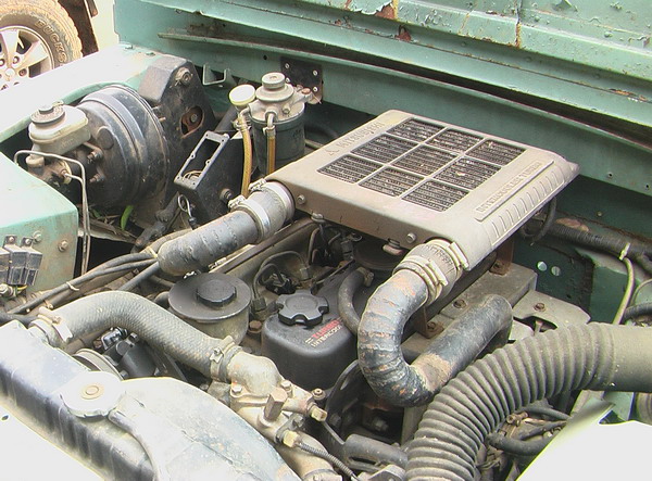

       เครื่อง Nissan td 27 Turbo Intercool แรงๆๆ

       มุมสวยคลาสสิคทะเบียนพร้อม..รถอยู่โคราชครับ...เบอร์ 081 879 8382 ครับผม

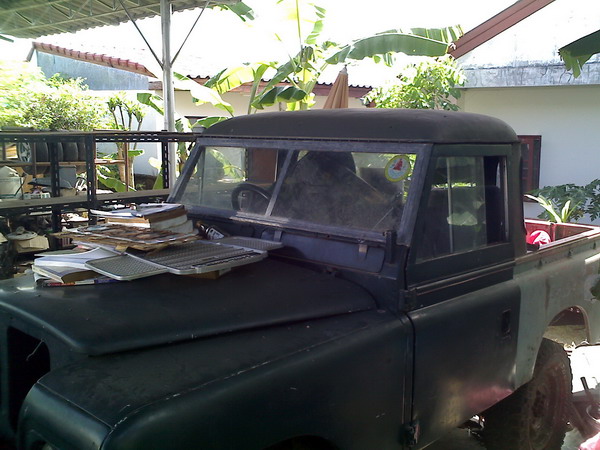

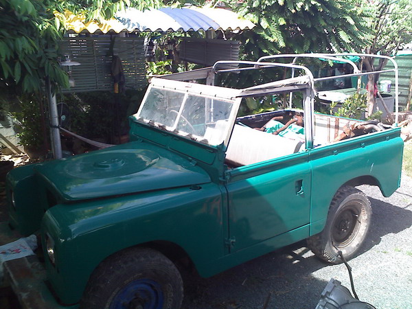

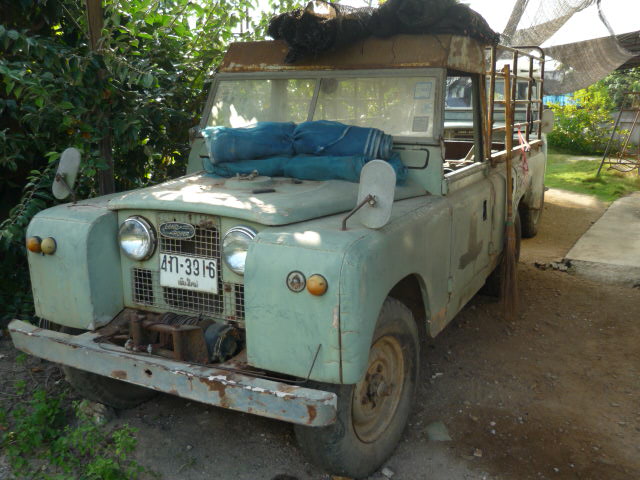

       คันนี้นะครับ S2Aคานหน้าหลังเดิม เครื่อง2L เทอร์โบว์ เเกียร์เดิม ทะเบียน เอกสารครบ ขาดสี่ปี พร้อมจดใหม่
สวย..ชอบ
จาก : thepin(thepin) 2/7/2554 19:36:16 [223.206.48.81]

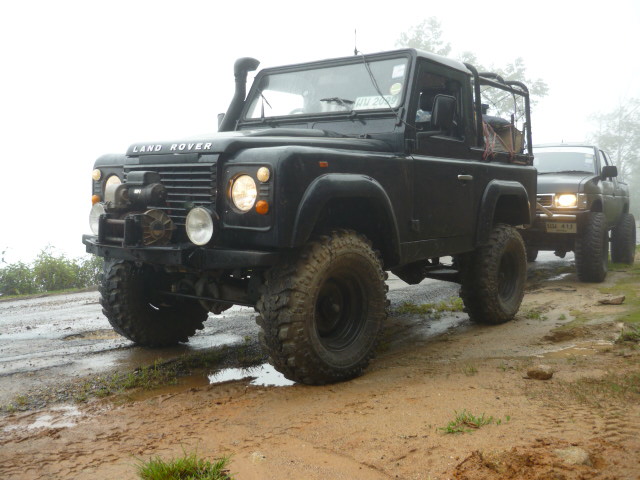

       จากโจทย์ที่ถามมา
1.ชุดใหญ่ แนะนำเครื่องตระกูลบี 13-14 บี โบ นะครับ เกียร์ แมนน่วลแบบแปะพาวเวอร์เทคออฟ แล้วใช้คานวีเอ็ก 80 ดิฟหน้า-หลัง ช่วงล่างคอยสปริงทั้งชุด รวมชุดอาร์มจากวีเอ็กซ์ รับรองมันส์สุดติ่ง
2.ชุดกลาง เคแซด+เกียร์แมนน่วลแปะพาวเวอร์เทคออฟ คานนิสสันซาฟารี ลิมิเต็ดหลัง หน้าแอร์ล๊อค หน้าสปริงหลังแหนบ ชุดนี้ไม่ขี้เหล่
3.ชุดเล็กเครื่องยูแซด+เกียร์ออโต้พลาโด้ (บางตัวมีพาวเวอร์เทคออฟ เคยเห็นที่เชียงกง และเกียร์ตระกูลบี) คานหน้าหลังแอลเอ็นเสื้อใหญ่ หรือคานซาฟารี หาอัตราทดเยอะหน่อย มีแอร์ หรือไม่มีแอร์ก็ได้ แต่หลังของสลิปก้พอครับ

       ขอบคุณมากครับคุณป่อมที่ให้ความรู้เป็นแนวทางในการ Up แลนด์เน่าๆของผม
ข้อ1 เร็วแรง ลุยดุดันเลยแต่งบสูง+น้ำหนักรถมาก จมโคลนลึกๆ เลย
ข้อ2 รักเลยครับspecนี้ ตรงใจเด๊ะๆ
ข้อ3 กังวลกับเครื่องเบนซิน+กล่อง+หัวฉีด มันร้อนและกลัวน้ำครับ..เกียร์Autoไม่เหมาะกับการลุยเท่าไร(เคยใช้XJ4.0)
มีคำถามเพิ่มเติมครับ ถ้าเกียร์defender+คานหน้าหลังDisco จะ OK ป่าว(อ้อ PTO+วิ้นท์ใช้ของอะไร ซื้อได้ที่ไหน)
ขอบคุณพื้นที่Webและสมช.แลนด์ทุกท่านที่ให้ความรู้เป็นวิทยาทานแก่ผู้สนใจครับ
ตอบครับ
ของผมใช้ เคแซด ปั๊ม 14 บีโบ +เกียร์แมนน่วล เอ็มพีไอ +ทรานสเฟอร์ วีแปด +คานดิสโก้+เฟือง 4.7 + ยาง 35(จริงๆต้อง 37)
อัตราทดที่ทรานสเฟอร์ 1.2 คูณกับเฟือง 4.7 ได้ 5.6 ครับ มีดิฟเฟอร์เรนเชี่ยลที่เพลากลาง
ตอนนี้จี๋ครับ วิ่ง100 รอบ 3000 หน่อยๆ ยังเหลืออีกเยอะ เครื่องพาลจะฮีตเอา ใส่ ยาง 37 จะไหลกว่านี้ แต่ปีนป่ายไม่ดีเท่า 35
เรื่องเกียร์ ดีเฟนเดอร์ อาจจะหายาก หาเกียร์ทีดีไอดีกว่าไหมครับ หรือเกียร์ เอ็มพีไอก็ได้นะ ชนเคแซดมีชุดหัวหมูขายครับ ที่ สหฯ พร้อมชุดไฟล์วีล

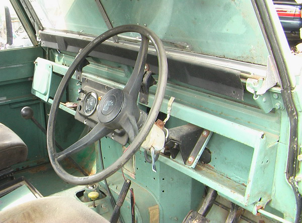

       รถเดิมๆครับ ภายในที่ยังไม่เรียบร้อยนัก..ก็บรายละเอียดอีกหน่อย แจ๋วเลย

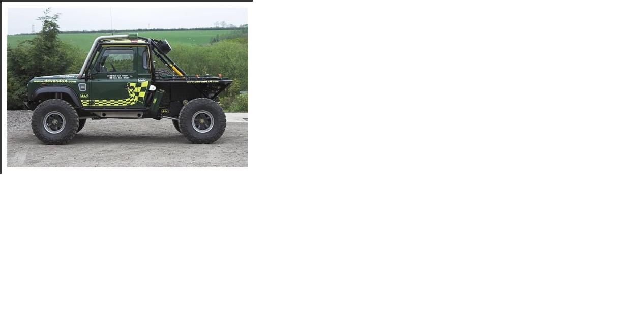

       ความตั้งใจครับ คงออกมาประมาณนี้ สนใจยังไงก็ติดต่อมาครับ
ผมก็saveรูปนี้ไว้เหมือนกัน...ขอคุยในรายละเอียดเพิ่มเติมครับ

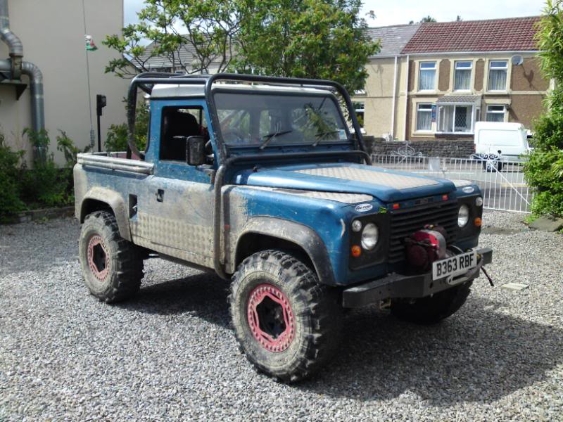

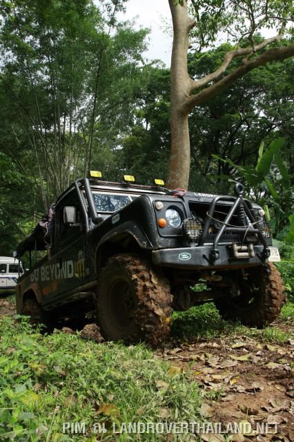

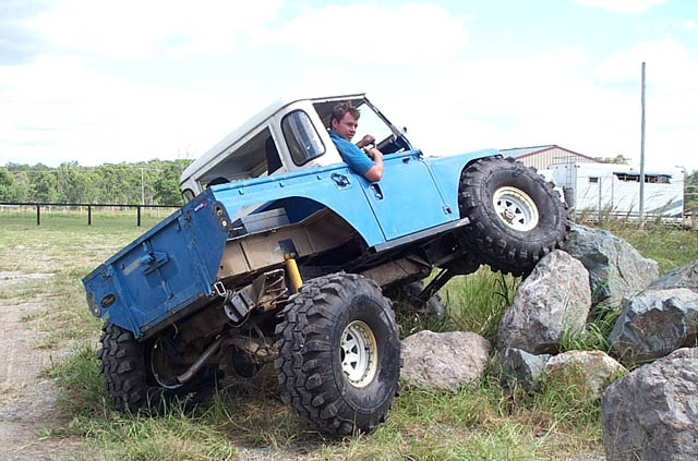

       ขอคำแนะนำจากกูรูแลด์ผู้มากประสบการณ์ช่วยแนะนำเกี่ยวกับเครื่อง เกียร์ และคานช่วงล่าง ว่าจะต้องใช้ของรุ่นใดที่เมื่อแต่งแล้วสามารถไปได้ดุดันในทางoffroadและดีในแบบ Onroad (รวมทั้งมีวิ้นซ์เพลา )และคงเอกลักณ์แบบแลนด์ซีรี่ส์อ่ะครับ งบประมาณคร่าวๆด้วยครับ รอคำตอบอยู่ ..ขอบคุณล่วงหน้าครับ
เงียบจัง..ได้โปรด
จาก : thepin(thepin) 8/7/2554 19:05:50 [223.206.53.109]

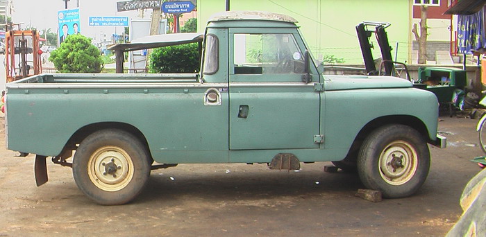

       วันนี้ไดเล่มและเอกสารการโอนเรียบร้อยแล้ว.ถ้ายังไมมีสมช.ท่านใดแลกกับช่วงสั้น..ก็จะเตรียมขึ้นเขียง..หั่นตามอำเภอใจแล้วละครับ..ยก.ปาด.หั่นตูด..ตีกันขน โรลบาร์โอ๊ยเยอะๆๆๆ ต้องสั่งอาหลั่ย..กับเครื่องมือหมอแล้งก๊าบบบบบบบบบบบบ

       ลองติดต่อเบอร์นี้ดูมีช่วงสั้นสองคันเป็นs1 s3 3door ช่วงสันทั้ง2คัน 0805168036 ต้อย
ขอบคุณครับคุณ Vee ผมหาจนเหนื่อยแล้ว..จะตัดช่วงยาวนี่แหละให้มันสั่นจู๋.เร้ยย

       เสียดายกระบะหลังยังสวยอยู่เลย จะโดนหั่นซะแล้ว เอาท้ายของ5ประตูไปหั่นใส่น่าจะดีกว่าไหม??
เออ..เป็นยังไงครับที่เอาท้ยของ5ประตูไปหั่น ไม่เข้าใจ
จาก : thepin(thepin) 3/8/2554 19:32:45 [49.48.91.121]
ท้ายของ5ป ตรงที่มีไฟเลี้ยวไฟเบรคเฉพาะท่อนล่างแล้วเอาหัวแคปซูลครอบ
จาก : Mek02(Mek02) 4/8/2554 10:43:44 [101.109.133.125]
ครับ..เข้าใจแล้วแต่เหนื่อยที่จะหาแล้วครับ..คุณเมฆ
จาก : thepin(thepin) 5/8/2554 19:39:46 [223.206.198.65]
