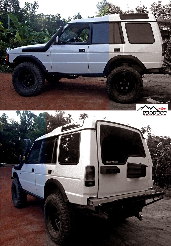

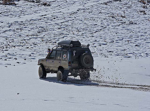

จากรูปที่ส่งมาด้วย คันบนของผมเอง ก็กำลังวาง KZ เกียร์ Prado พร้อมคาน Disco
ส่วนคันกลาง ของเพื่อนผม เครื่อง 14b เกียร์ 74 คาน Disco ช่วงล่างสปริง

Disco คันในรูปของผมก็ KZ เกียร Prado ครับ

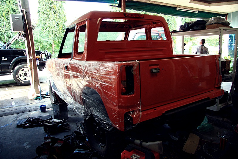

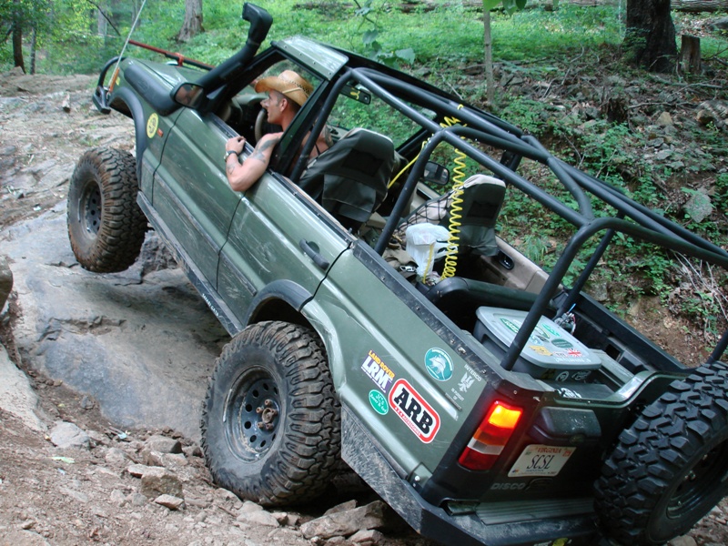

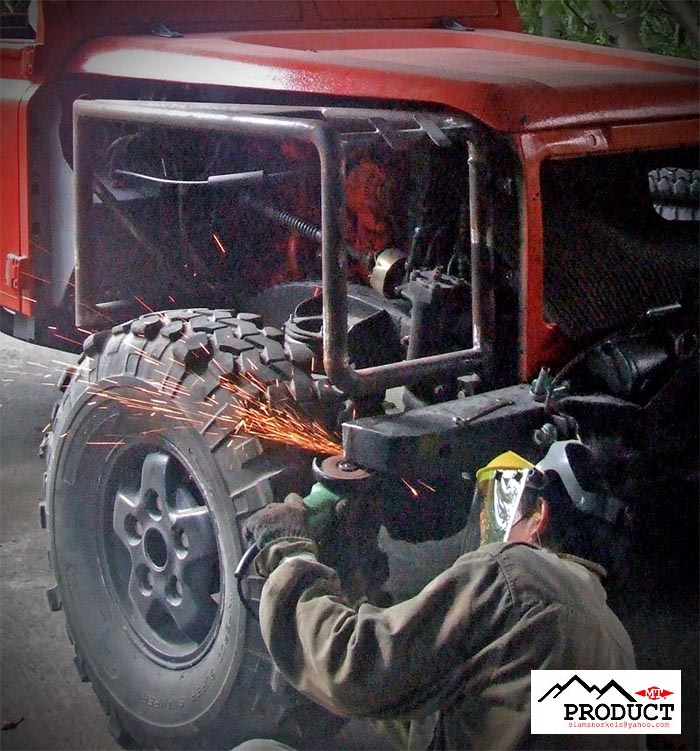

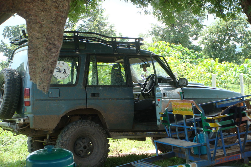

       คุณแลนด์ภูเขียว ของผมหั่นออกประมาณนี้
รื้อประตูหลังออก แล้วหั่นได้เลยครับ
หาช่างเคาะใจเย็นๆ เคาะแต่งหลังคา ปิดหลังเก๋ง
แล้วเลือกกระบะท้ายตามชอบใจได้เลยครับ
ของผมเลือกใช้ของ Town ace
MT. จาก MT 125.24.59.134 พฤหัสบดี, 21/7/2554 เวลา : 14:08  IP : 125.24.59.134
edit แก้ไขคำตอบ   delete ลบคำตอบ 5016

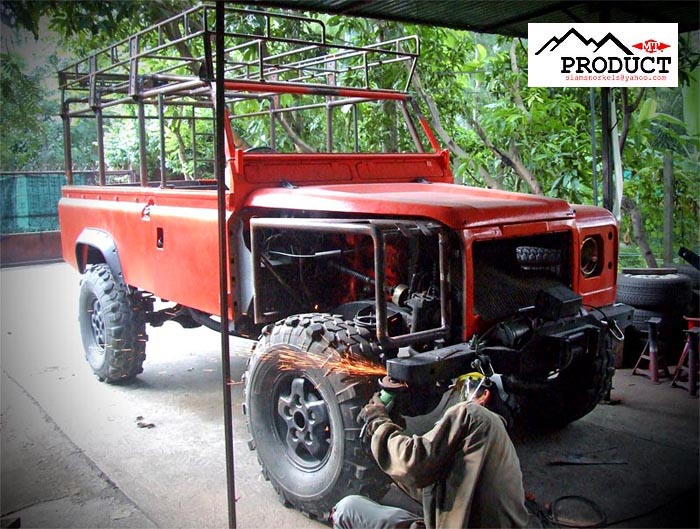

       นี่รูปบั้นท้ายครับ

       ขอบคุณครับคุณ MT ทำได้เนียนจริงๆครับ แล้วตรงเลยประตูหน้ามาหลังใช้ของเดิมหรือเปล่า แค๊ปข้าง/หลังใช้กระจกของอะไรครับ แต่อู่แถวๆบ้านที่เคยทำหายากพอควร เดี๋ยวจะเอาภาพให้เขาดูว่าจะทำได้ไหม
แลนด์ภูเขียว จาก แลนด์ภูเขียว 119.63.79.242 พฤหัสบดี, 21/7/2554 เวลา : 19:40  IP : 119.63.79.242
edit แก้ไขคำตอบ   delete ลบคำตอบ 5018
       เลยจากประตูหลังมา ผมสร้างขึ้นใหม่ให้เหมือนของเดิม
พร้อมปิดหลังเก๋ง และตีหลังคาท่อนท้ายใหม่
ผมทำเองแบบเรื่อยๆ ไม่รีบครับ ผลก็เลยออกมาเป็นแบบนี้
กระจกแค๊ป และบานหลัง ผมใช้ของ Suzuki Sporty เพราะมีอยู่แล้วครับ
ลองเอารูปไปให้ช่างดูนะครับ ไม่น่าจะเกินมือช่างเคาะครับ

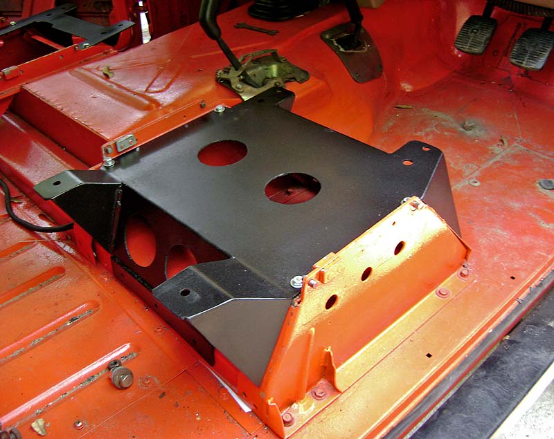

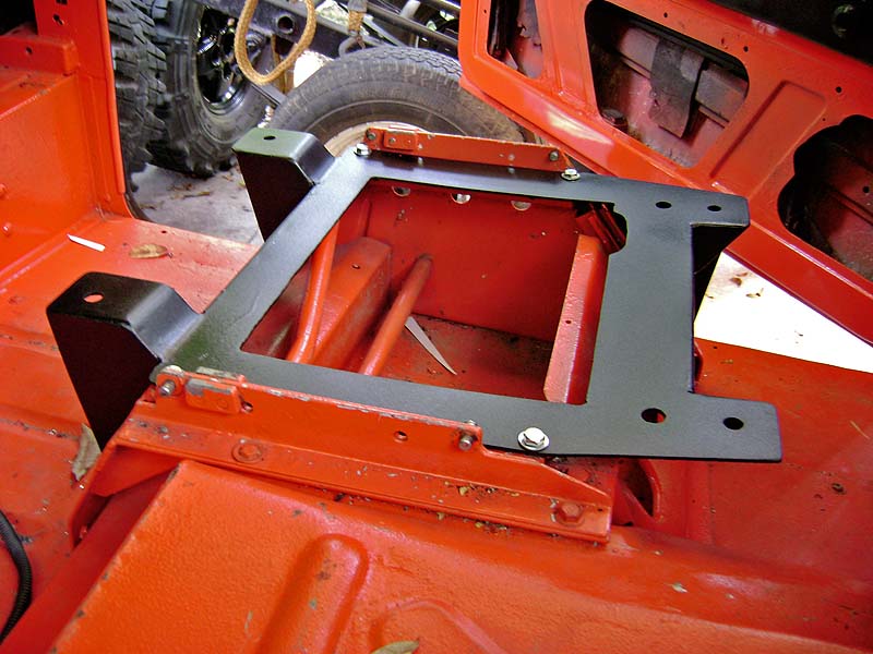

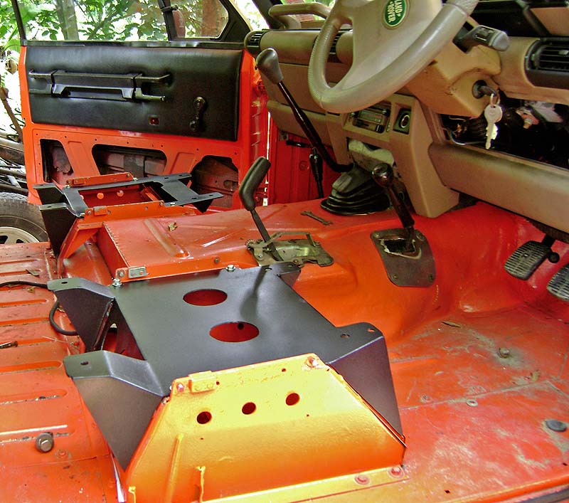

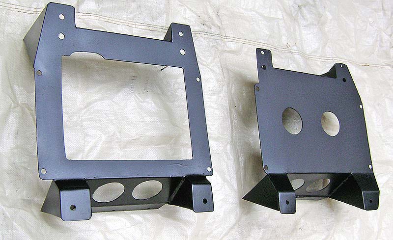

       ฝากรูปฐานเบา RRC ะมาให้อีกท่านด้วยนะครับ
ผมใช่แผ่นเรียบ 4 มิล
ตัดแก๊สแล้วพับเอาเองครับ ไม่ค่อยสวยเท่าไหร่
ไม่เหมือนกับตัดเลเซอร์ แล้วส่งให้โรงพับ แต่ก็ใช้ได้เหมือนกัน
ระยะรูด้านบน วัดให้ตรงกับพวก Recero ได้เลยครับ

       ฝั่งคนขับครับ

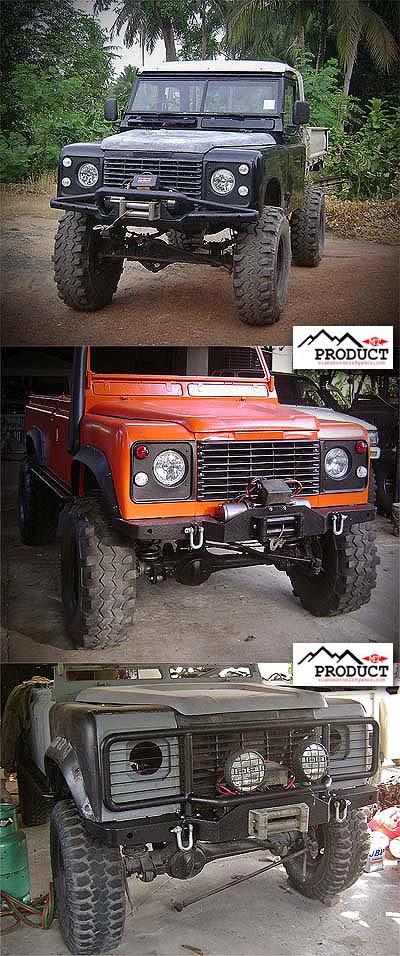

       ขอบคุณครับคุณเมฆ

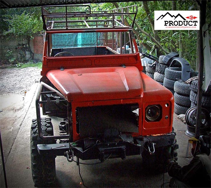

งั้นขอฝากรูปโครงหน้า ให้ท่านที่โทรถามไว้เลยนะครับ
รื้อแก้มเดิมออกให้หมด แล้วเอารูปให้ช่างดูได้เลยครับ
จุดยึดต่างๆ ผมว่าช่างเค้าน่าจะเข้าใจ
หรือไม่เข้าใจยังไง ก็กดให้ช่างคุยกับผมได้เลยครับ

       อีกมุมนะครับ
จากรูป ผมใช้แป็ป 1 นิ้วสองหุน หนาประมาณ 3.2 มิลครับ
MT. จาก MT 125.24.62.33 ศุกร์, 22/7/2554 เวลา : 19:11  IP : 125.24.62.33
edit แก้ไขคำตอบ   delete ลบคำตอบ 5043
       จากรูปด้านบน จริงๆแล้วผมต้องการให้เป็นแนวเดียวกับฝากระโปรง
ถ้าเป็นแนวเดียวกัน มันจะดูเรียบร้อยกว่านี้
แต่มันติดหม้อลมเบรครับ ผลเลยออกมาประมาณนี้

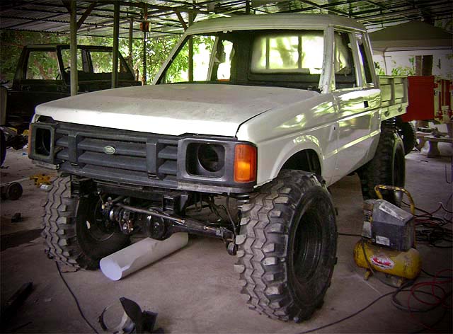

จะเอา Disco เขียว 4JG มาตัดบ้างเหรอครับ
เอารูป Disco กระบะ ของผมมาฝากแล้วนะครับ
