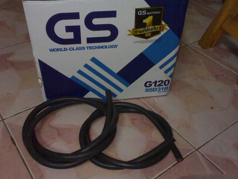

       ไปถอยมาแล้วครับพี่ พร้อมสาย
สบายใจกันไป
