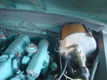

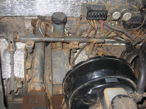

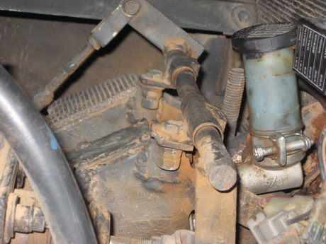

       land 3 door เครื่อง 2Y
       ผมใช้หม้อลมแบบนี้ครับ น่าจะเป็นของ6ล้อของพ่อซื้อมาแล้วใช้ไม่ได้(เจออยู่ในห้องเก็บของ..ฟรี)

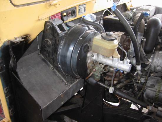

       ทำอย่างนี้ใช่เปล่าครับ

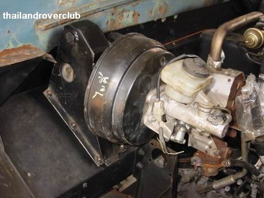

พ่เอกโหนกเบรกที่คันสีเหลืองได้มาจากที่ไหนครับพี่ ของผมมีอยู่อันนึ่งได้มาจากมาเลครับพี่

       ภาพบนเป็นโหนกแท้ที่ติดอยู่กับแลนด์ SIII แวนห้าประตูส่วนหม้อลมเป็นของญีปุ่นเชียงกงครับ ส่วนภาพนี้ทำขึ้นมาครับ

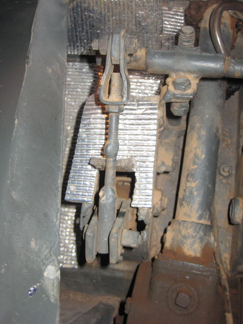

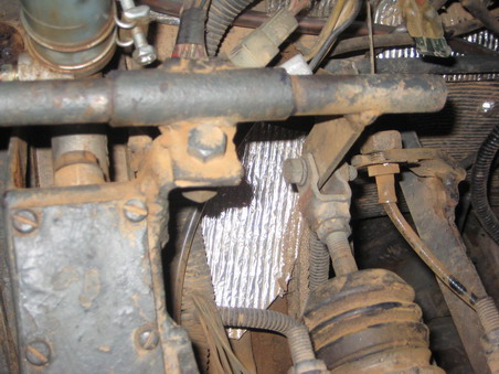

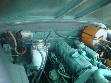

       แบบย้ายจุดโดยใช้แขนกระดก ไม่ต้องสร้างโหนก ไม่ต้องตัดแก้มทำง่ายและประหยัด
ใช้การได้ดี งบประมาณ (ไม่รวมหม้อลม) ไม่เกินพันบาท รายละเอียดตามรูปครับ

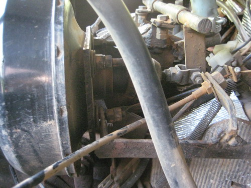

       คุณเมืองรถม้า หาหม้อลมเบรคได้ยังครับ copy ของ santana สื่อสารก็ได้นะ
เป็นของมาสด้าชั้นครึ่ง แน่นอนครับทีเดียวอยู่ ทำขาทดโดยไม่ต้องตัดแก้ม
อลูมิเนียม ร้านวางเครื่องทั่วไปทำได้ เดียวจะถ่ายรูปตัวอย่างลงให้ มีคน copy
ไปหลายรายแล้ว
สูตรนี้ลงตัว

       หม้อลมเบรค ปกติ ผมจะใช้ ของตรงรุ่นบ้านเรา เวลา เสียหาเปลี่ยนง่าย
เอาของนอกเซียงกง แค่ลูกยางเสีย มาบางทีหาเทียบลูกยางไม่ได้
ใช้พวกไซโคลน ไมตี้ บิ๊กเอ็ม หาง่ายกว่าครับ
อีกอย่าง สามประตู หม้อลมชั้นเดียวเหลือเฟือ ชั้นครึ่งถ้าชุดเบรคเดิมๆจะไม่ค่อยทน
