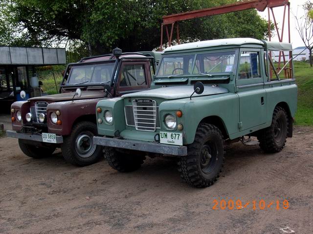

       กะบะ series 3 ช่วงล่างเดิม คือผมต้องการให้รถสูงอีก
       ไม่เทรินเพลาก็ต้องยกบอดี้ ถ้าต่อโตงเตงหรือต่อเต้ายึดแนบ เข้าโค้งมีแถมรังวัดข้างถนนครับ

       ขอบคุณคับคุณป๋อม แล้วถ้าผมเทินเพลา..ผมต้องเตรียมอะไหล่ช่วงล่างอาไรมั้งที่ใช้แล้วจบไม่มีแล้วผลข้างเคียง กลัวยกเทินแล้วแก้ไปเลื่อยครับ

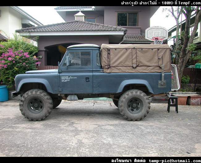

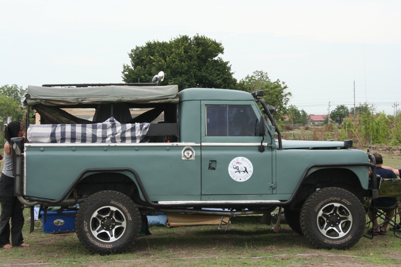

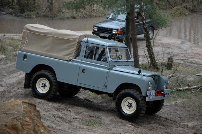

ส่วนตัวแล้วชอบสูงขนาดในรูปก็พอ ( ขออณุญาติเจ้าของรถด้วยครับ ไม่ทราบยกวิธีใหน )
archfanta จาก FANTA 58.8.231.231 อังคาร, 26/7/2554 เวลา : 18:26  IP : 58.8.231.231
edit แก้ไขคำตอบ   delete ลบคำตอบ 5153
       ในรูป ดู ตน. แหนบก็เทิรนเพลา(เอาแหนบไว้บนคานครับ)
ถ้าอยากจบ ต้องลงทุนที่โช๊คดีๆครับ เบิ้ลได้ก็เบิ้ลเลย (หน้า 4 ตัว หลัง 4 ตัว) กันสะบัดดีๆซักตัวครับ แบบเฮฟวี่นะ ถ้าหาไม่ได้ เอามีเดียม สองตัวก็ได้ครับ นอกนั้นไม่มีไรครับ อยู่แน่นอน
อ้อ อย่าลืมเช็คระยะ คันชักคันส่งด้วยนะครับ

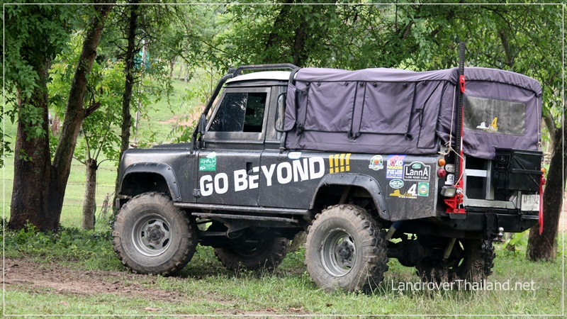

       คุณ jjk คันนี้ใส่ยางเท่าไหร่ครับ แล้วเปลี่ยนกะทะล้อเดิมด้วยหรือเปล่า( สวย ) ต้องทำอะไรเกี่ยวกับช่วงล่างอีกมั้ย แล้วเวลาเลี้ยวติดแหนบหรือเปล่า หมายถึงการใช้งานทั่วครับ
 แก้ไขเมื่อ : 30/7/2554 0:06:59
 แก้ไขเมื่อ : 30/7/2554 0:09:29
archfanta จาก FANTA 180.183.122.30 เสาร์, 30/7/2554 เวลา : 00:04  IP : 180.183.122.30
edit แก้ไขคำตอบ   delete ลบคำตอบ 5321
       ยาง 285/75/16 ขอบกะทะล้อใช้ของดีแม๊คกว้างเจ็ดนิ้ว
ใช้ดุมกลางเดิมของแลนด์ ทำออฟเซตเป็นศูณย์
โตงเตง ยาว เจ็ดนิ้วครับ เวลาเลี้ยวก็ปกติ ยกเว้นเวลาจั๊มในทางที่เป็นหลุมมากๆ แล้วก็หักเลี้ยวจะมีบ้าง

       แบบนี้ก็สวย ( ขออณุญาติเจ้าของรถด้วยนะครับ )
