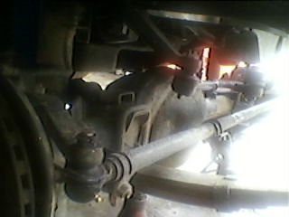

ฝากรูปให้พี่เล็กครับและขอความช่วยเหลือจากพี่ๆ
มิตรยนต์
จาก chai
IP:110.49.232.47
ศุกร์ที่ , 19/8/2554
เวลา : 22:28
       พอติดตั้งพวงมาลัยเพาเวอร์เสร็จแล้วลองวิ่งดูพวงมาลั
มิตรยนต์ จาก chai 110.49.232.47 ศุกร์, 19/8/2554 เวลา : 22:33  IP : 110.49.232.47
edit แก้ไขคำตอบ   delete ลบคำตอบ 10260
       องศายอยพวงมาลัยตรงไปป่ะครับ...
ไม่แน่ใจนะครับรอท่านพี่อื่น ๆ ดีกว่า
poungsaed จาก พวงแสด... 101.109.10.208 เสาร์, 20/8/2554 เวลา : 08:56  IP : 101.109.10.208
edit แก้ไขคำตอบ   delete ลบคำตอบ 10261
       อาการสั่นไม่น่าจะเกี่ยวกับการติดตั้งพวงมาลัยพาวเวอร์ครับ เนื่องจากดังนี้
1.กล้องยาส่งองศา ซ้ายขวา ทำมุมกับคันชัก ซึ่ง มีลูกหมากคันชัก รับองศานั้นๆอยุ่แล้ว
2.เมื่อคันชักส่งองศาเลี้ยวไปยังชุดบังคับเลี้ยวล้อที่กะโหลก ก็ มีลูกหมากคอยรับองศาอีกที
มุมคันชักนี้ จะเอียงยังไงก็ได้ ไม่ค่อยมีผลกับการบังคับรถในย่านความเร็ว นอกจาก ลูกหมาก มันไม่ดีทำให้มีอาการสั่นได้ครับ
เช็ค ลูกหมากคันส่งด้วย
อาการกรโดดลงสะพานแล้วเลื้อยนั้น ให้ดูที่กันเซ เป็นสำคัญครับ กันเซที่ดี ต้องขนานกับพื้นถนนให้มากที่สุดครับ ถึงต้องมีการปรับองศากันเซ
ลงเช็ค ยาง ถ่วงล้อ และเพลากลางด้วยครับ เหล่านี้ มันทำให้สั่นได้ทั้งนั้น

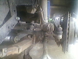

       วันนี้จัดการลื้อกระโหลกมาวัดดูด้วยระดับน้ำเหมือนเขาทำกันปรากฏว่าไม่ได้ระดับเลยคือมุมเพลาขับมันก้มอะครับต้องทำอย่างไรตัวนี้ใช่สาเหตุไหมครับ

       ก่อนจะเสียเงินก็ลองทำที่ไม่เสียเงินก่อนนะครับ เช่น ขันน๊อดยึดสาแหรกให้แน่นเสียก่อน สลับยางหลังมาใส่ยางหน้าดู หากมันบวมก็จะได้ไม่เสียเวลาและเสียเงินในการถ่วงล้อ ที่จริงแล้วการยกขึ้นเพียง 2-3 นิ้ว ปัญหาน้อยที่สุดคือการยกเฉพาะตัวบอดี้โดยใช้ก้อนรองเอานะครับ ช่วงล่างไม่จำเป็นอย่าไปแตะมันเลย...ยาว
TMVC031 จาก คนชายแดน 125.26.134.245 เสาร์, 20/8/2554 เวลา : 20:52  IP : 125.26.134.245
edit แก้ไขคำตอบ   delete ลบคำตอบ 10275
       การยกสูงโดยวิธีต่อเต้าแหนบหน้าและหลังนี้ ถ้าต่อเต้าหน้าให้สูงขึ้นเท่ากับยืดโตงเตงหรือตั้งเต้าหลังแล้วความสูงเท่ากับข้างหน้า
มุมแคสเตอร์ก็จะคงที่ จุดที่ต้องตรวจเช็คคือเต้าหน้ามีความแข็งแรงไม่โยกคลอนและโตงเตงหลังถ้ายาวจะบิดตัวง่ายต้องแก้ไขเหมือนกัน
การเอาระดับน้ำมาวัดนั้นต้องวัดก่อนทำ(standard)ยกเสร็จวัดใหม่ให้มุมเท่าเดิม(ไม่ใ่ช่มุมศูนย์องศานะครับ)หรือต้องเปิดแมนวลดูว่าเท่าไร
จุดอื่นก็ดูจากท่านอื่นแนะนำ ที่ควรดู การหลวมคลอนลูกหมาก ลูกปืนล้อ ระยะฟรีพวงมาลัย ความแข็งแรงในจุดที่มีการดัดแปลง ถ่วงล้อ
จะให้ดีดูโชคกันสบัดด้วย ขอให้มีความสุขในการซ่อมและใช้แลนด์
mek02 จาก เมฆ 125.27.18.17 อาทิตย์, 21/8/2554 เวลา : 21:23  IP : 125.27.18.17
edit แก้ไขคำตอบ   delete ลบคำตอบ 10276
       ลูกน้ำวิ่งไปทางหน้ารถถูกต้องไหมครับ ผมว่ามุมก็ประมาณนี้นะครับเอาให้แน่ก็ต้อง
เปิดMANUAL ครับ
Mek02 จาก เมฆ 125.27.29.120 จันทร์, 22/8/2554 เวลา : 08:45  IP : 125.27.29.120
edit แก้ไขคำตอบ   delete ลบคำตอบ 10277
       ตอนนี้มุมแคสเตอร์มาทางลบอยู่4องศา
มิตรยนต์ จาก chai 125.26.218.52 จันทร์, 22/8/2554 เวลา : 06:50  IP : 125.26.218.52
edit แก้ไขคำตอบ   delete ลบคำตอบ 10278
       ในคู่มือบอกว่ามุมอยู่ที่ 0ํ 50่ +,- 1ํ เอาค่ากลางๆก็ประมาณหนึ่งองศา(ถ้าเอาระดับน้ำมาวัดตามรูป คต 6 ลูกน้ำจะวิ่งไปทางหน้ารถนะครับ) ขณะนี้สี่องศาแสดงว่ามากไปให้ลองลดความยาวโตงเตงหรือทำให้ตัวต่อหูแหนบด้านโตงเตง(ด้านหลังล้อหน้า)ให้สั้นลง องศาก็จะลดลง สอบถามเพื่อให้เข้าใจตรงกัน วัดความสูงหูแหนบหน้าจากเซ็นเตอร์รูน๊อตเก่าไปไหม่ ด้านโตงเตงหลังวัดของเก่ากับใหม่เอามาลบกัน ถ้าตัวเลขชุดหน้าเท่ากับตัวเลขชุดหลัง ความสูงที่เพิ่มขึ้นเท่ากันทั้งหน้าและหลัง องศาแคสเตอร์จะเท่าเดิมไม่เปลี่ยน(ยกเว้นมีคนไปเลาะเต้าแหนบเชื่อมใหม่) แล้วK CHAI ใช้ระดับน้ำตัวไหนวัดองศาครับ โตงเตงยาวๆจะไม่เสถียน(โยกเยกง่าย)ให้หาเหล็กกล่องยึดกลางให้ฝั่งซ้ายและขวาเป็นชิ้นเดียวกันเหมือนตัว H จะช่วยได้ส่วนหนึ่ง ไม่รู้ว่าจะเข้าใจตรงกันหรือเปล่า ถ้าไม่เข้าใจก็โทรมาถามแล้วกัน

       เดี๋ยวก่อนท่านCHAI ที่ถามเพราะต้องการให้เข้าใจตรงกัน วัตถุประสงค์ต้องการให้สูงมิใช่หรือ
ใช้โตงเตงใหม่ก็ได้ ต้องการให้ได้องศามุมแคสเตอร์แก้ที่เต้าแหนบที่อยู่ติดกับคานเลาะขยับเชื่อมใหม่
ขั้นแรกเชื่อมพออยู่ทดลองดูว่าโอไหม แล้วค่อยเชื่อมเต็ม(เต้ารับแหนบที่อยู่ตรงสะดือแหนบนะครับ)

       คู่มือเขียนว่า 0 ํ50'+-1 ํครับช่วยอธิบายหน่วยครับขอบคุณพี่เมฆมากครับตอนนี้ยังไม่ได้ทำต่อเลยรอว้นหยุดก่อน
มิตรยนต์ จาก chai 125.26.223.12 อังคาร, 23/8/2554 เวลา : 06:35  IP : 125.26.223.12
edit แก้ไขคำตอบ   delete ลบคำตอบ 10283
       เข้าใจครับพี่คงต้องเอาโตงเตงเดิมมาใส่องศาคงได้พอดีส่วนที่วัดองศาไปขอยืมจากพี่ที่เขาติดตั้งจานดาวเทียมมาครับ
มิตรยนต์ จาก chai 125.25.93.178 อังคาร, 23/8/2554 เวลา : 20:50  IP : 125.25.93.178
edit แก้ไขคำตอบ   delete ลบคำตอบ 10284
       คือคิดไว้ว่าเอาโตงเตงเดิมมาใส่เพื่อให้มุมได้แล้ววิ่งดูถ้าหายก้อจะไปแก้ที่เต้าแหนบอาจจะหาลิ่มมารองข้างหลังแล้วเอาโตงเตงยาวมาใส่ครับแต่ตอนนี้ยังไม่มีเวลาทำต่อเลยครับ
