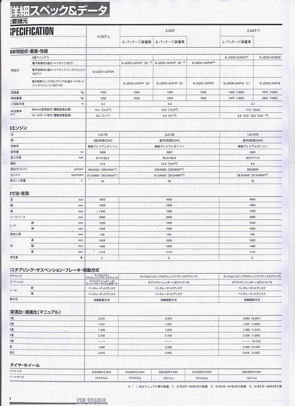

       เอารูปไปดูครับ เรื่องของเครื่องที่จะเหมาะสมกับ disco ต้องสัมพันธ์กันทั้งแรงม้า แรงบิดและอัตราทด น้ะครับ เครื่อง 1j / 2j แรงบิดมารอบสูงเพราะเดิมมันอยู่ในรถเก๋งสปอร์ท 1UZ แรงบิดมารอบต่ำกว่าเดิมมีอยู่ในบอดี้รถเก๋งใหญ่และรถตู้พยาบาลรุ่นใหญ่ครับ
จะให้แนะนำก็มีให้2เครื่องหลักๆ กับทางเลือกในการชนทรานเฟอร์ ที่เป็นสูตรสำเร็จที่ผ่านการใช้งานมานานและจบ...
1. 2J-Ge ชนทรานเฟอร์พราโด้ เฟืองท้าย 4.7 กินแก็สอยู่ 1.7-1.8 บาท/กม.ในการเดินทางไกล ยางใส่ได้ไม่เกิน 33นิ้ว
2.1 1Uz-Fe ชนทรานเฟอร์พราโด้ เฟืองท้าย 4.7 กินแก็สอยู่ 2-2.4 บาท/กม.ในการเดินทางไกล ยางใส่ได้ไม่เกิน 35นิ้ว
2.2 1Uz-Fe ชนทรานเฟอร์ land disco V8 เฟืองท้ายเดิม กินแก็สอยู่ 2-2.4 บาท/กม.ในการเดินทางไกล ยางใส่ได้ไม่เกิน 33นิ้ว
2.3 1Uz-Fe ชนทรานเฟอร์ land disco MPi เฟืองท้ายเดิม กินแก็สอยู่ 2-2.4 บาท/กม.ในการเดินทางไกล ยางใส่ได้ไม่เกิน 35นิ้ว
ข้อมูลอ้างอิง
อัตราทดทรานเฟอร์ V8 : 1.2
อัตราทดทรานเฟอร์ MPI : 1.4
เกียร์ Manual Manual Manual Manual Manual Auto Auto Auto
รหัส MPI W58 R154 V160 300 ZX 2jZ GE 5sp A340E 1UZ-FE
R -3.429 -3.768 -3.18 -3.28 -3.369 -3.431 -2.293 -1.88
1 3.321 3.285 3.251 3.827 3.214 3.357 2.804 2.531
2 2.132 1.894 1.955 2.36 1.925 2.18 1.531 1.531
3 1.397 1.275 1.31 1.685 1.302 1.424 1 1
4 1 1 1 1.312 1 1 0.705 0.705
5 0.77 0.783 0.753 1 0.752 0.753
6 0.793
เฟือง 3.54 4.1 3.909 3.769 3.769 4.1 3.916
ท้าย 3.909 3.269 3.727
พบมากใน Disco 2J-GE 1J-GTE 2J-GTE VG30 DE 2JZGE VVTi 2J-GE 1UZ-FE
1G-GTE 7M-GTE VG30 DET 2JZ-FSE 2J-GTE
ลองเอาไปพิจารณาดูครับ

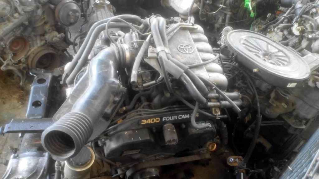

       ไม่ลองตัวนี้ละครับ...0819302513 ราคา25000
