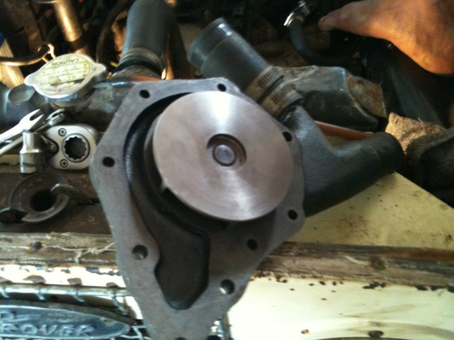

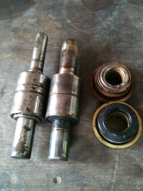

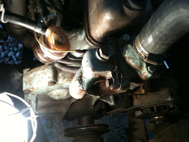

เปลี่ยนปั้มน้ำ S2A
ราชาสตูล
จาก ราชา สตูล
IP:180.183.170.90
อาทิตย์ที่ , 28/8/2554
เวลา : 12:31
       เปลี่ยนปั้มน้ำ S2A ใหม่ทั้งลูก

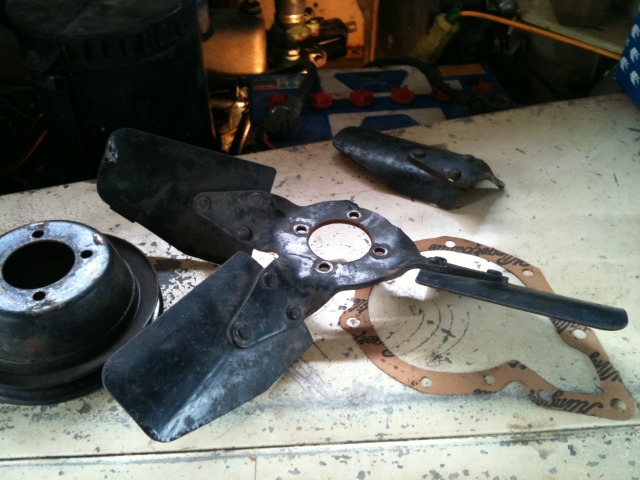

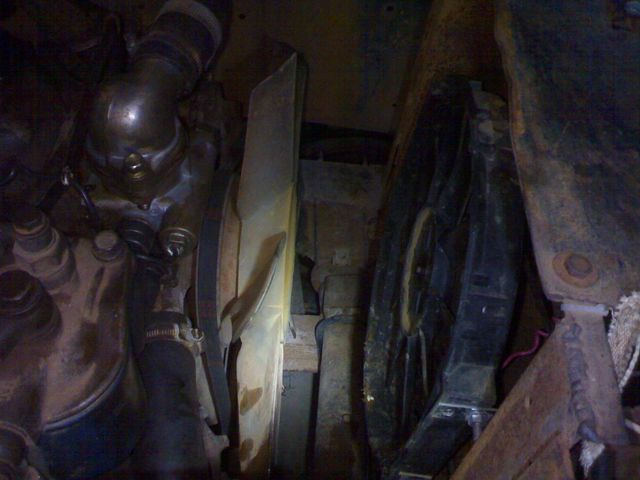

พัดลมไฟฟ้าควรอยู่ด้านหน้าเป่าเข้า ด้านเครื่องทำกระบังลมหรืออุ้มลม(ใบพัดกับหม้อน้ำห่างกันมาก)
จาก : Mek02(Mek02) 30/8/2554 19:07:59 [125.27.19.145]
ใบพัดหน้าเครื่องดูดลมไม่ได้เต็มที่ ลมจากด้านข้างดูดเข้าแทนด้านหม้อน้ำ
จาก : Mek02(Mek02) 30/8/2554 19:10:57 [125.27.19.145]
รูปนี้ผมถอดหม้อน้อออกครับปกติหม้อน้ำจะอยู่ตรงกลางระหว่างตรงกลางใบพัดเครื่องกับใบัดลมไฟฟ้าอ่ะครับพี่
จาก : mjsound(mjsound) 31/8/2554 20:58:58 [223.207.167.137]

       เเปลงหน้าเเปลนปั้มน้ำใส่ฟรีพัดลมเลยครับเอาใบพัดของรถกระบะซัก6ใบเเล้วเจาะคอตรงเขาควายให้ความร้อนท่อไอเสียได้ระบายออกมาเพราะท่อไอเสียเดิมเเลนมันเล็กความร้อนระบายไม่ทันเเค่นี้น่าจะลดความร้อนได้บ้างครับ

       เข็มจึ้นจีดแดง แต่หากน้ำไม่เดือด หัววัดอุณหภูมิเสีย ก็เป็นได้นะครับ

       อาการความร้อนขึ้นสูงมีสาเหตุจากหลายกรณี
- ฝาสูบมีปัญหา แตก โก่ง หรือปะเก็นฝาสูบ
- ปัั้มน้ำ วาล์วน้ำ (น้ำจะหมุนเวียนไม่ดีหรือไม่ได้) ท่อยางต้องไม่แบน
- หม้อน้ำ ตัน หรือกรณีเปลี่ยนเครื่องมาขนาดหม้อน้ำใบเล็กไป เครื่องจะร้อน
- พัดลมดูดอากาส ใบไม่กินลม ไม่มีกระบังลม มีสิ่งกีดขวางหม้อน้ำ
- มีตะกรันในระบบหล่อเย็น (ในเครื่อง หม้อน้ำ)
(พัดลมไฟฟ้าช่วยให้ลมผ่านหม้อน้ำ ได้มากขึ้นเป็นทางเลือกครับ)
