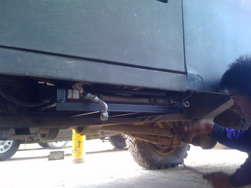

       รถผมได้ย้ายแผงคอยร้อน(แอร์)มาไว้ใต้ที่นั่งฝั่งซ้าย
       ยิ่งวิ่ง ก็ยิ่งได้รับอากาศร้อนๆจากห้องเครื่องครับ ติดพัดลมเป่าสักตัวสิครับ

       ช่องทางที่อากาศจะถูกดูดเข้าไปเป่าคอยล์ร้อนมันเล็กและคับแคบ
และอากาศดูดเข้าไปก็ร้อน ถ้าแก้ปัญหานี้ได้ก็จะเย็นขึ้นครับ

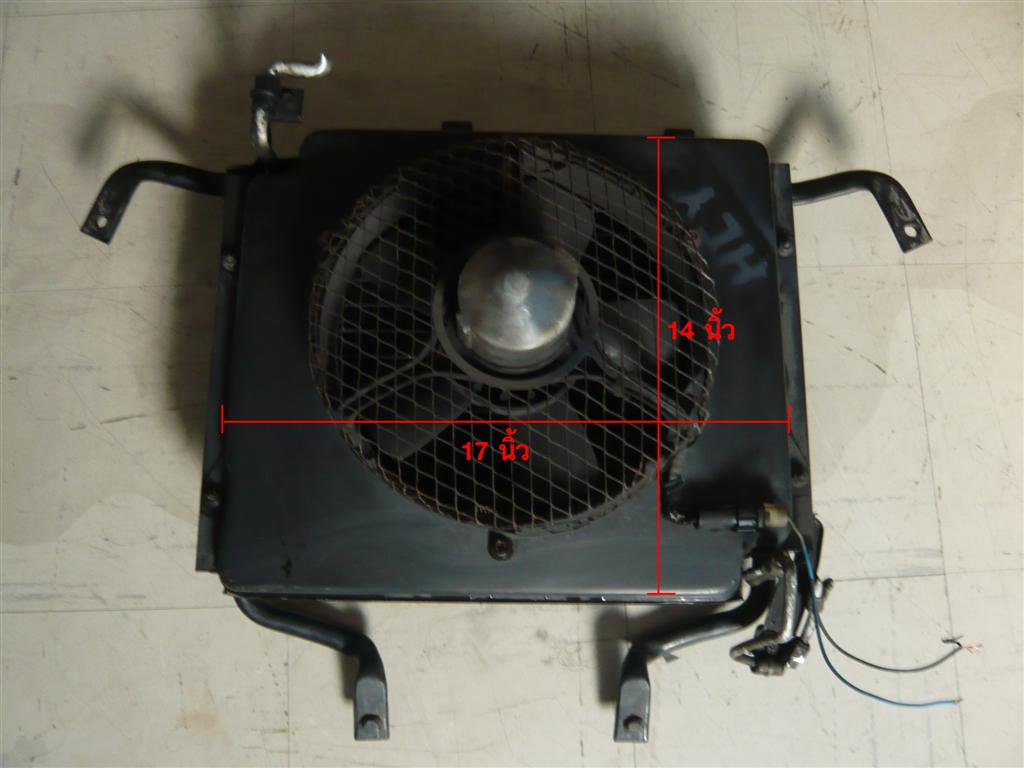

เคยเซพรูปไว้จากบอร์ดซู

ของพี่ติดต้ายที่นั่งซ้ายหรือคานหลังครับ ถ้าย้ายพัดแล้วไม่เย็น สงสัยต้องย้ายจุด

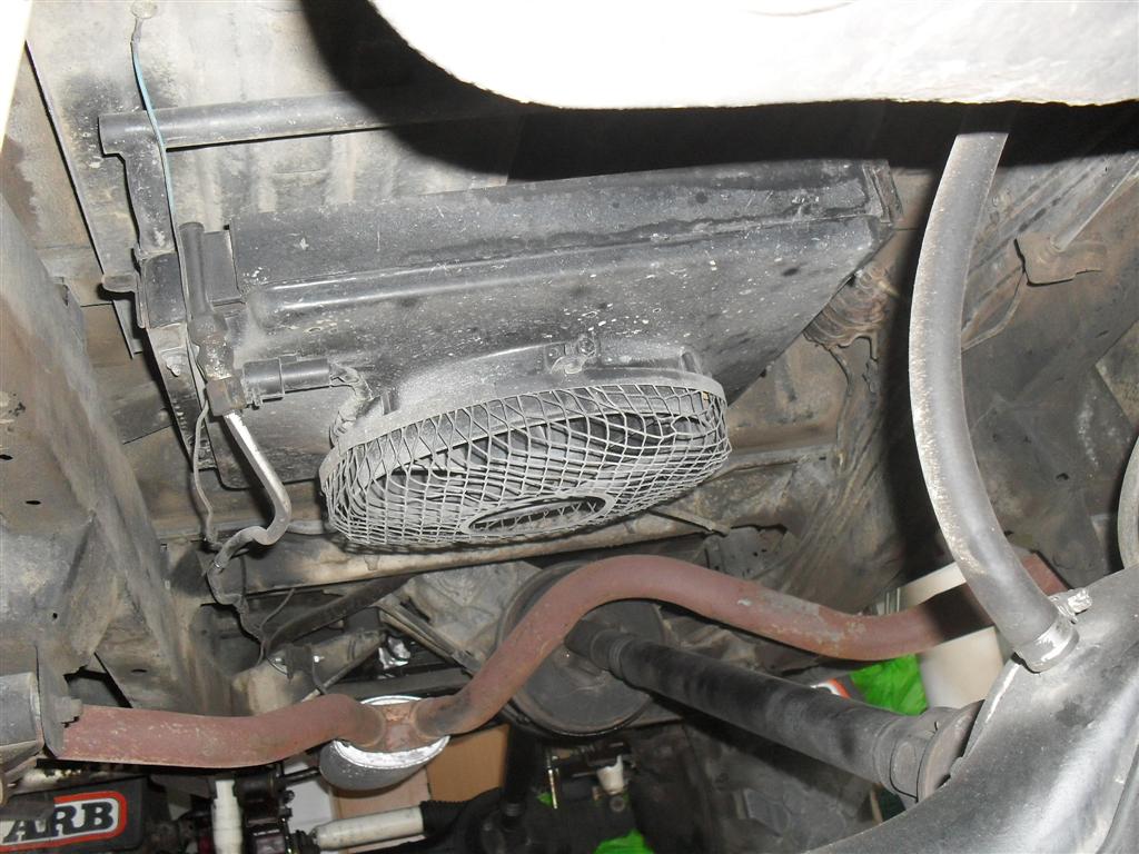

       ที่บอร์ดซู เค้าติดกันแบบนี้
Korn Disco จาก Korn Disco V8 58.8.126.14 พฤหัสบดี, 15/9/2554 เวลา : 01:25  IP : 58.8.126.14
edit แก้ไขคำตอบ   delete ลบคำตอบ 6460
       พัดลมมันดูดลงล่างนะ แล้วหันครีบตักลมไปด้านหน้า เห็นว่าเปิดแค่เบอร์ 1 ก็หนาวจนสั่น สำหรับคาริเบี้ยนตู้ปลา

       ของรถตู้มันเล็ก แต่หนานะ แล้วห้องโดยสารรถตู้มันโหญ่มาก ยังไงซะเค้าคงออกแบบไว้แล้ว ว่าต้องพอแน่ๆ
ลองย้ายพัดลมดูก่อนก็ได้ อาจจะเป็นเพราะระยะห่างของพัดลมกับตัวถังชิดกันเกินไปป่าว ทำให้พัดลมดูดอากาศไม่ค่อยดี
