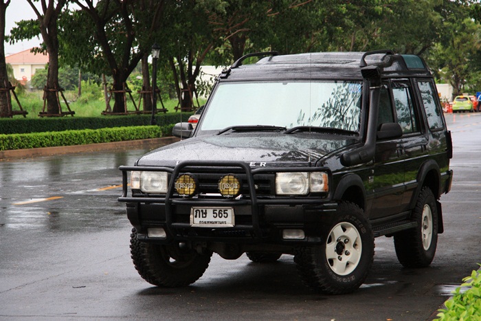

       คือตอนนี้ผมใช้ caribain อยู่ครับ เดือนหน้าผมต้องเป
       ดิสโก้ ช่วงล่างเป็นคานแข็ง-คอยล์สปริง แม้จะไม่นุ่มเท่า ปีกนก แต่ถ้าเทียบกับ คานแข็ง-แหนบของคาริเบียน ยังไง ดิสโก้ก็กินขาดครับ เรื่องความนุ่มนวล แถมเกาะถนนกว่าด้วย
ถ้าเอาสองคันนี้มาเปรียบเทียบกัน อาจจะผิดฝาผิดตัว เหมือนผู้ใหญ่กับเด็ก เพราะ ดิสโก้ ราคาป้ายแดง มันล้านกว่า ส่วนแมงหวี่แค่ สามแสนกว่าเอง
ดังนั้น พวกเทคโนโลยี ออฟชั่นต่างๆ แตกต่างกันมาก
เครื่องยนต์-ดิสโก้ แรงกว่า เปลืองกว่า ค่าบำรุงรักษาสูงกว่า(วีแปด) ส่วนเอ็มพีไอ คงอารมณ์เดียวกันกะเครื่องเดิมของแมงหวี่อะครับ เครื่องเล้ก วิ่งไม่ออก แต่ไปได้เรื่อยๆ
ช่วงล่าง-ทนพอกัน เพราะเป็นคานแข็งทั้งคู่ แต่ดิสโก้จะนุ่มนวลกว่า เกาะถนนกว่า เพราะเป็นคอยล์สปริง แถมได้ตัวถังที่หนักกว่าสองตันช่วยกดไว้อีก ไม่เกาะก็ไม่รู้จะว่าไงแล้ว 55555
ห้องโดยสาร-ดิสโก้กว้างขวางกว่า โอ่โถงกว่า นั่งสบายกว่า ถ้าย้ายจากแมงหวี่มานั่งดิสโก้ รับรอง ไม่มีบ่นครับ
ระบบขับสี่-ดิสโก้เป็นขับสี่ฟูลไทม์ แมงหวี่เป็นพาร์ทไทม์ แต่ดิสโก้สามารถล็อคดิ๊ฟเพลากลางได้ด้วย แบ่งกำลังหน้าหลัง 50:50 พอช่วยได้ยามติดหล่ม
ค่าบำรุงรักษา- ดิสโก้แพงกว่า หาอู่ซ่อมยากกว่า หาอะไหล่ยากกว่า และซ่อมให้จบยากกว่าแมงหวี่ครับ
ของแต่ง- ดิสโก้แพงกว่า มีน้อยกว่า แถมส่วนใหญ่ต้องสั่งเป็นพิเศษอีกต่างหาก
แต่โดยรวมแล้ว ผมว่า มันแต่งแล้วสวยมากครับ แถมถ้ากัดฟันซ่อมให้จบในทีเดียวได้ ใช้ยาว และมีความสุขมากครับ

       ชอบมากเลยครับ รถพี่กรเนี่ย แต่งได้โดนใจผมสุดๆ
ขอบคุณครับ อยากเห็นมุมไหน บอกนะครับ เดี๋ยวถ่ายให้ดู หรือสงสัยอะไรก็ถามได้ครับ

       5555555 กว่าจะถึงวันนี้ครับ หมดไปแยะ เจ็บไปเยอะ แต่ตอนนี้สบายแล้ว
โชคดีที่ผมไม่ได้มีรถใช้คันเดียว ไม่งั้นผมคงโดนสั่งขายไปนานแล้ว อิอิ
ตอนนี้ ราคารถผม คงประเมิณราคาลำบากครับ เพราะมันมีคุณค่าทางจิตใจไปแล้ว
อีกอย่าง มีคนรอเรียงคิว เอ้ย เรียงคิวรอ รถผม เยอะเหลือเกิน แต่ขายไม่ลงครับ
ปล. หารถถูกๆ มาปั้นครับ เอาแบบ ไม่ชนหนัก ไม่คว่ำมานะครับ แล้ววางเครื่องใหม่ ทำภายในใหม่ จะได้ใช้ได้ยาวๆ
ยกตัวอย่างนะครับ ได้รถมา สองแสนสอง วางเครื่องวีแปดใหม่ พร้อมเกียร์ ประมาณ แปดหมื่น ทำภายในอีก หมื่นนึง ช่วงล่างชุดยกพร้อมยางใหม่ ห้าหมื่น เบ็ดเสร็จ สามแสนปลายๆ ได้รถที่พร้อมใช้แบบยาวๆ
เพราะถ้าไปหาสภาพทั่วๆไป ราคาก็อยู่สามต้นๆถึงสามปลายๆอยู่แล้ว
ซื้อมาก็ต้องมาเก็บเพิ่มอยู่ดี สุดท้ายก็บานจนได้
หาเอาที่บอดี้สวยๆ เครื่องพังเกียร์พังยิ่งดีครับ ราคาจะได้ถูกๆ แล้วเอามาปั้น เผลอๆ มีเงินเหลือทำสีด้วยอีกต่างหาก 55555555
