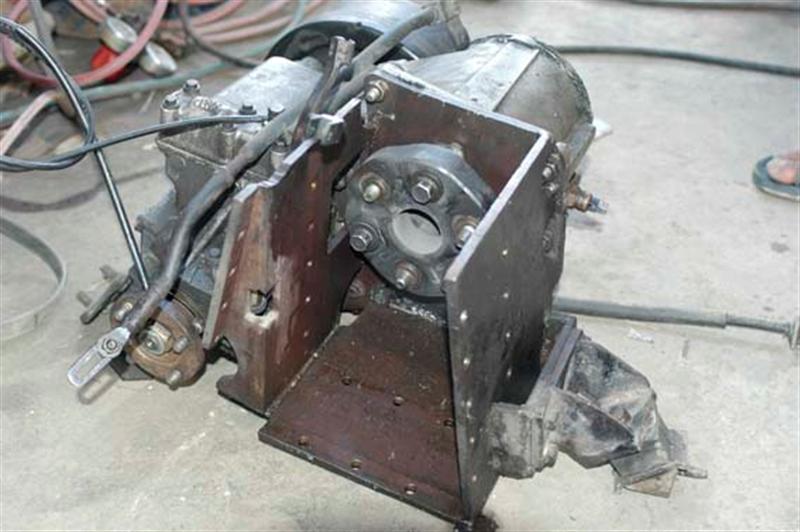

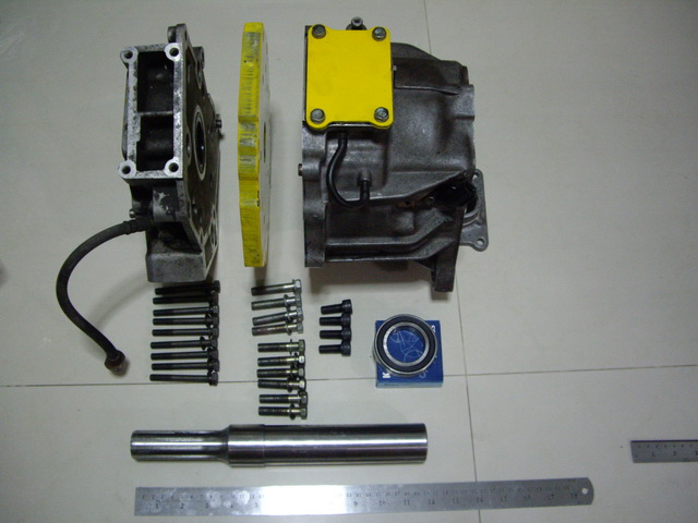

       ตอนนี้ลงตัวสุด ก้อ เครื่องกับเกียร์ของมันเอง ทำอแดปเตอร์ฝากทรานเฟอร์ของแลนด์ ระบบขับเคลื่อนยังใช้งานเหมือนแลนด์เดิมได้อยู่ทุกประการ แต่จะมีปัญหาตอนวิ่งทางชัน ลงเขา ใช้เกียร์ช่วยเบรค ไม่ค่อยเวิคครับ อย่างอื่นสบายมาก ผมเคยลองมาแล้วทั้งสองแบบ ใช้เกียร์วี8 ก้อดีตอนออกไปลุย ลงทางชันใช้ เครื่องเกียร์ช่วยเบรคได้ แต่หลังถนน อย่างที่ว่า ต้องเรียกรอบบ่อย รถไม่ค่อยลอยตัว กินน้ำมันอีกต่างหาก เพราะต้องเรียกรอบบ่อย ถึงจะเป็นเครื่องของวี8 เองก้อตาม นิสัยมันเป็นแบบนี้เองครับ
ตอนนี้ผมก้อใช้เครื่อง+เกียร์ของ 1uz ฝากทรานเฟอร์แลนด์วิ่งอยู่จนถึงทุกวันนี้
ส่งภาพให้ดูตัวต่อทรานเฟอร์กับเกียร์ 1uz ให้พิจราณาแล้วกันครับ ได้อย่างก้อต้องเสียอย่าง นะครับ เลือกดูให้เหมาะสมกับการขับขี่ของเราดีกว่า

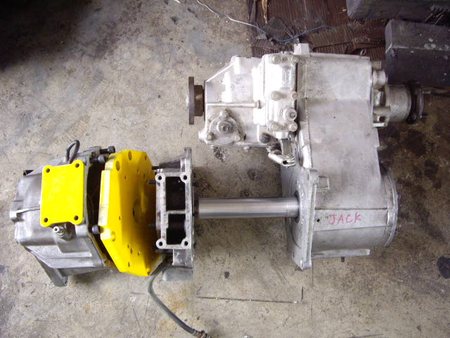

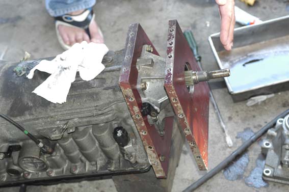

       อีกภาพแล้วกัน ภาพนี้ด้านท้ายเกียร์ 1uz เผื่อจะเป็นแนวทางในการทำต่อไปครับ

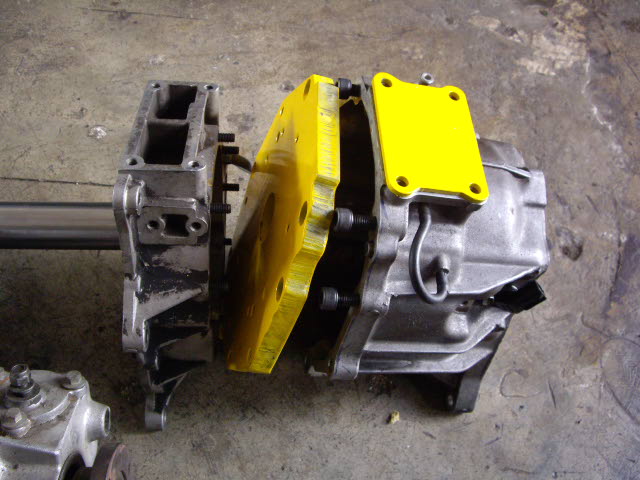

       มาประกบทรานเฟอร์
jackmitt จาก jackmitt 124.121.122.111 พุธ, 28/9/2554 เวลา : 11:11  IP : 124.121.122.111
edit แก้ไขคำตอบ   delete ลบคำตอบ 6648

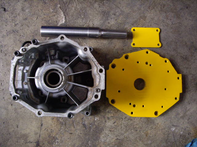

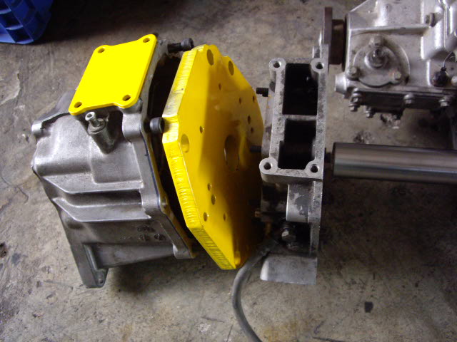

       ไม่ต้องหล่อหัวหมู่ใหม่ครับ ใช้ทำ Adpter Plate ก้อได้ครับ น่าจะถูกกว่า ความหนาประมาณ 6หุน ด้านหนึ่งทำรูน็อตเท่าเครื่องยู อีกด้าน ทำรูน๊อตเท่าเกียร V8 เดิม เคยทำมาใช้แล้วครับ รถกำลังดี ต้นดี ปลายหาย คลิกดาวร์บ่อยหน่อยนะครับเวลาเดินทางหลังถนนต้องการความเร็ว โชคดีครับ

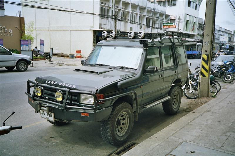

คันนี้ครับ ที่ผมเอา UZ ชนกับเกียร์ V8 ทั้งชุด
ตอนนี้ผมใส่ยาง 36x13.5 / 16 อยู่ครับ เฟือง 4.7 น่าจะได้นะ

       ของผมใช้แบบต่อตรงเลยครับ เกียร์ออโต้ UZ ชนเสื้อแห้งของ Surf ประกบด้วย AdapterPlate ชนท้ายเกียร์ Auto Disco V8 ประกบทรานเฟอร์ MPi สปายตัวผู้สั่งกัดใหม่ทั้งตัวไม่ตัดต่อครับ
jackmitt จาก jackmitt 124.121.122.111 พุธ, 28/9/2554 เวลา : 10:47  IP : 124.121.122.111

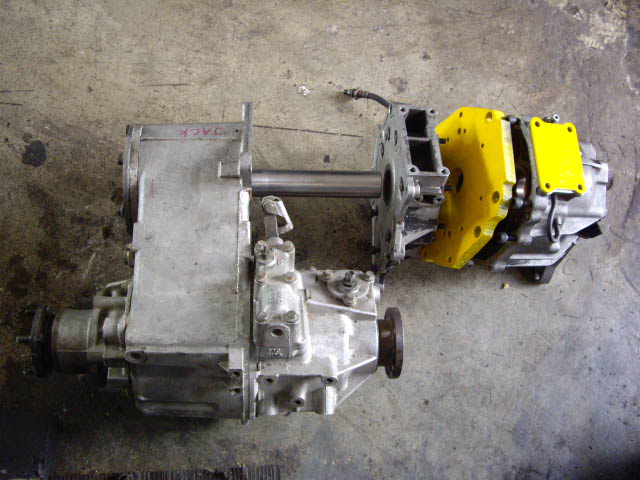

       อีกมุม
jackmitt จาก jackmitt 124.121.122.111 พุธ, 28/9/2554 เวลา : 11:12  IP : 124.121.122.111
edit แก้ไขคำตอบ   delete ลบคำตอบ 6729
       อีกมุม
jackmitt จาก jackmitt 124.121.122.111 พุธ, 28/9/2554 เวลา : 11:10  IP : 124.121.122.111
edit แก้ไขคำตอบ   delete ลบคำตอบ 6741
       งานนี้เน้นร้อยน็อตอย่างเดียวอ่ะครับ
