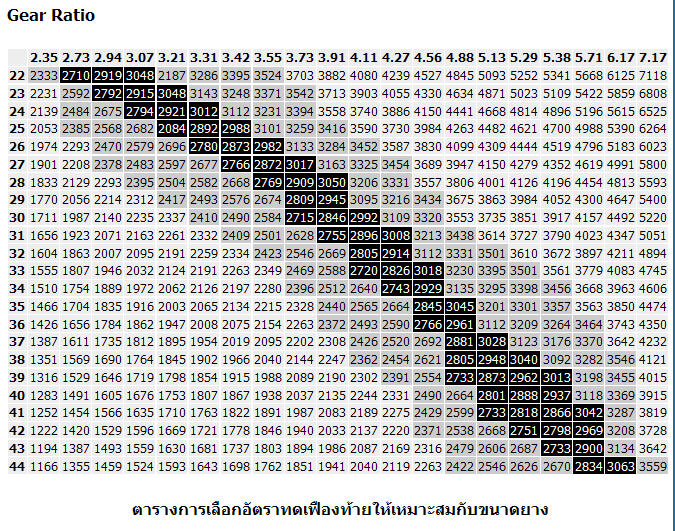

       และการเลือกยางให้เหมาะสมกับเฟืองท้าย ตัวเลขที่มีสีดำหมายถึงอะไรครับ
ซ้ายมือสุด ตนส. หนาๆ นั้น คือ ขนาดของยางที่เหมาะสมครับ
จาก : pomtlrc(pomtlrc) 3/10/2554 10:11:25 [203.131.208.114]
สอบถามตัวเลขตรงกลางที่ระบายสีดำครับ หมายถึงอะไร
จาก : lanta205(lanta205) 4/10/2554 21:39:52 [118.173.58.149]
รอบเครื่องยนต์ที่เหมาะควรครับ

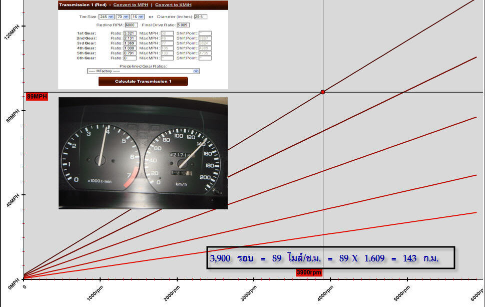

       ช่วยอธิบายกราฟนี้หน่อยครับ
รถ MPI เดิม
เส้นสีแดง ยาง 245/70/16
เส้นสีน้ำเงิน ยาง 235/85/16
ที่สงสัย คือ 1. รอบเครื่องเท่ากัน ทำไมยางใหญ่กว่า ไมล์ที่หน้าปัดก็เร็วกว่ายางเล็ก
จาก : lanta205(lanta205) 11/3/2555 11:01:34 [118.173.50.19]
2. ความเร็วหน้าปัดเท่ากัน ยางใหญ่กว่า รอบเครื่องต่ำกว่ายางเล็ก
จาก : lanta205(lanta205) 11/3/2555 11:02:09 [118.173.50.19]

       MPI เดิม ๆ ยาง 245/70/16
lanta205 จาก lanta205 118.173.50.19 อาทิตย์, 11/3/2555 เวลา : 01:45  IP : 118.173.50.19
edit แก้ไขคำตอบ   delete ลบคำตอบ 11802
จากโปรแกรมคำนวณ เปรียบเทียบกับความเร็วหน้าปัด MPI ที่เคยถ่ายไว้ ค่อยข้างใกล้เคียง
จาก : lanta205(lanta205) 11/3/2555 11:04:23 [118.173.50.19]
lanta205 จาก lanta205 118.173.50.19 อาทิตย์, 11/3/2555 เวลา : 01:47  IP : 118.173.50.19
edit แก้ไขคำตอบ   delete ลบคำตอบ 11803
       เครื่องและเกียร์ 5VZ + เกียร์ขับ 4 MPI เส้นสีแดง
เครื่อง MPI เดิม ๆ เส้นสีน้ำเงิน
