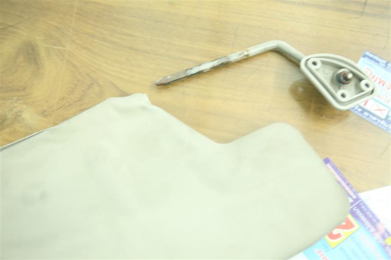

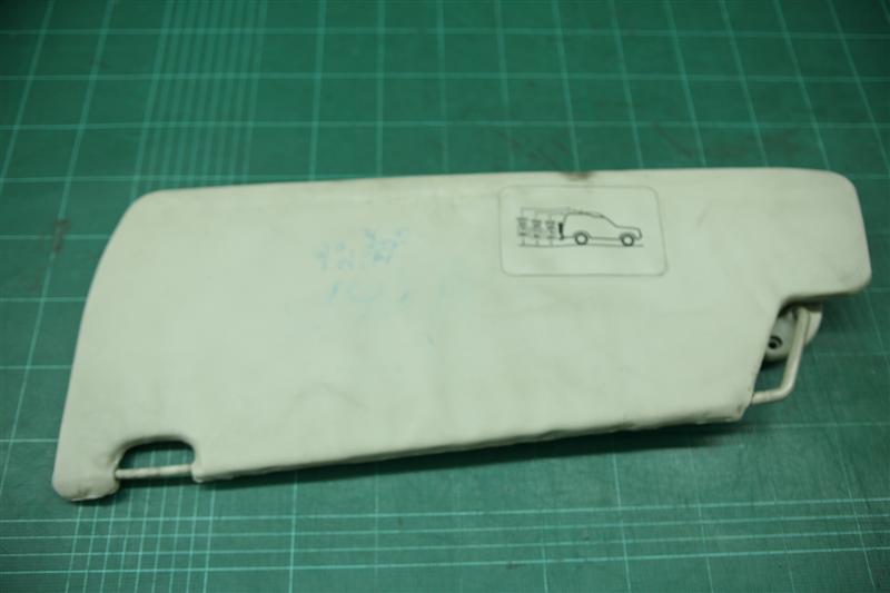

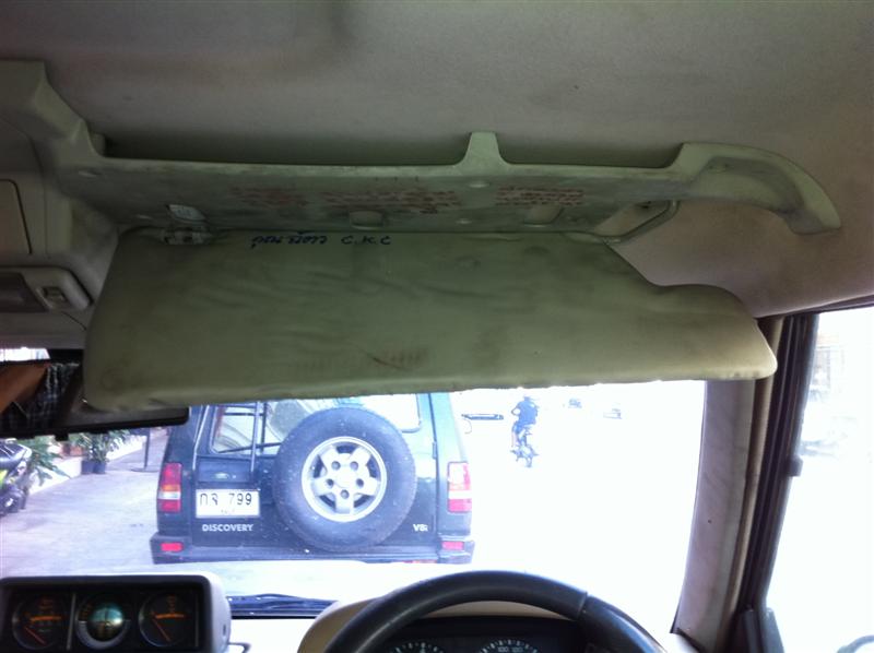

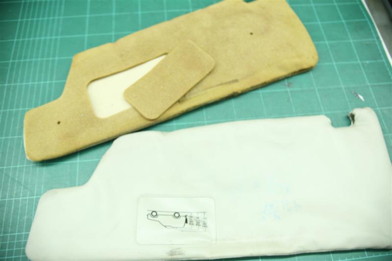

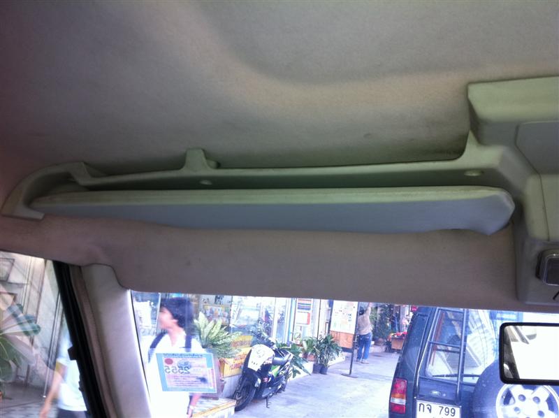

       รถผมเองใช้งานมานานนับ10ปีแล้ว บังแดดทั้งย้วยทั้งคอ
       แกะออกมาจากรถมันก้อเป็นสภาพอย่างที่เห็นนี่ล่ะครับ

       ดึงแกรนบานพับออกมาก่อน ตอนดึงออกมาตำแหน่งบานพับต้องอยู่ในลักษณะการใช้งานปิดอยู่นะครับ ถึงจะดึงออกมาได้ง่าย

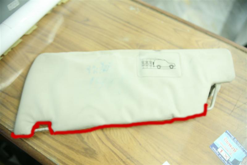

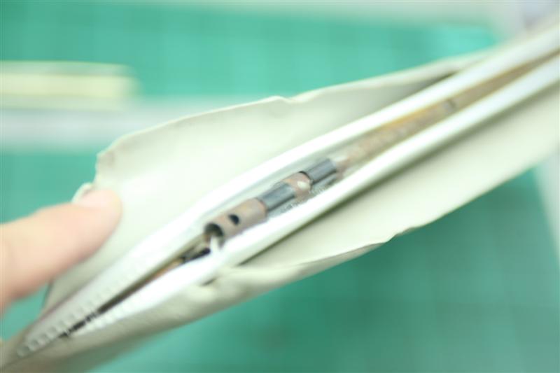

       แล้วก้อเริ่มทำการผ่าตัด ตัดตามตะเข็บรอยต่อเดิม ค่อยๆกรีดให้ตรงแนวตะเข็มนะครับ ตัดด้านในฝั่งบานพับนะครับ รอดต่อจะได้หลบอยู่ด้านใน รับรองมองไม่เห็นตำหนิแน่ เพราะเราซ่อนมันเอาไว้ อิอิ
jcs_camera จาก jlr799 223.207.137.96 เสาร์, 1/10/2554 เวลา : 14:28  IP : 223.207.137.96
edit แก้ไขคำตอบ   delete ลบคำตอบ 6840
       กรีดแค่แนวเส้นสีแดงก้อพอนะครับ แค่นี้ก้อดึงออกมาได้ ใส่กลับเข้าไปได้สบายๆแล้วครับ

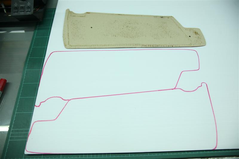

       วางแบบให้รอนร่องของแผ่นฟิวเจอร์บอร์ด อยู่ตามแนวลูกศรสีแดงนะครับ

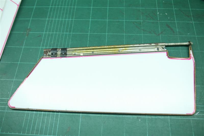

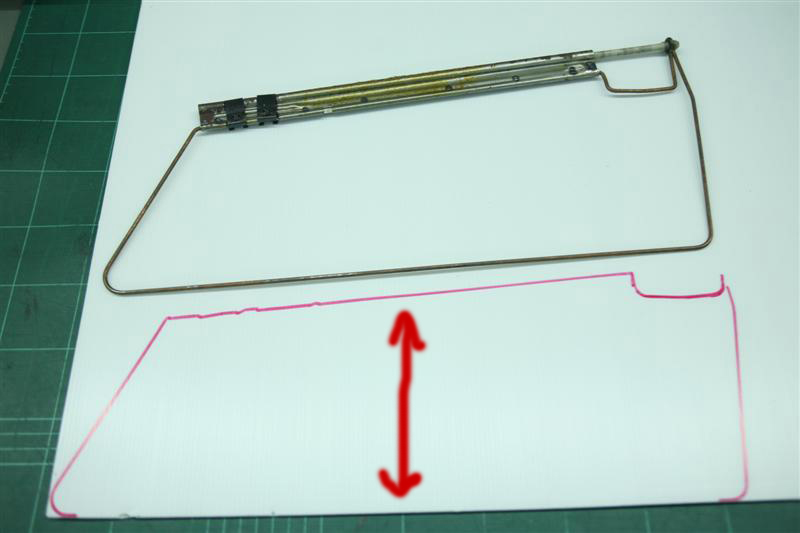

       ตอนนี้ย้อนกลับมาดูที่โครงบานพับ จัดทรงให้อยู่ในสภาพเรียบร้อย โดยวางไว้กับพื้นราบ ค่อยๆดัดให้วางนาบกับพื้นราบได้พอดี ถือว่าอยู่ในตำแหน่งถูกต้อง นำโครงที่ดัดแต่งแล้วไปทำแบบบนฟิวเจอร์บอร์ด วางแบบให้รอนร่องอยู่ตามแนวลูกศร ( ชิ้นนี้ผมเพิ่มขึ้นมาเอง ของเดิมไม่มี เพื่อเสริมความแข็งแรง )

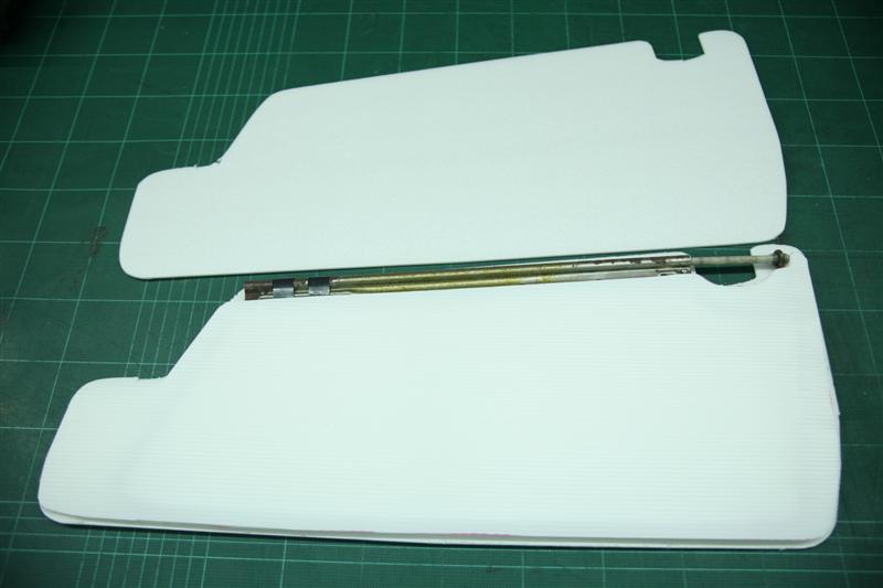

       ตัดแผ่นฟิวเจอร์บอร์ด ตามเส้นที่ร่างไว้ นำมาสวมเข้าด้านในโครงเหล็ก ก้อจะได้ตามในภาพนี้

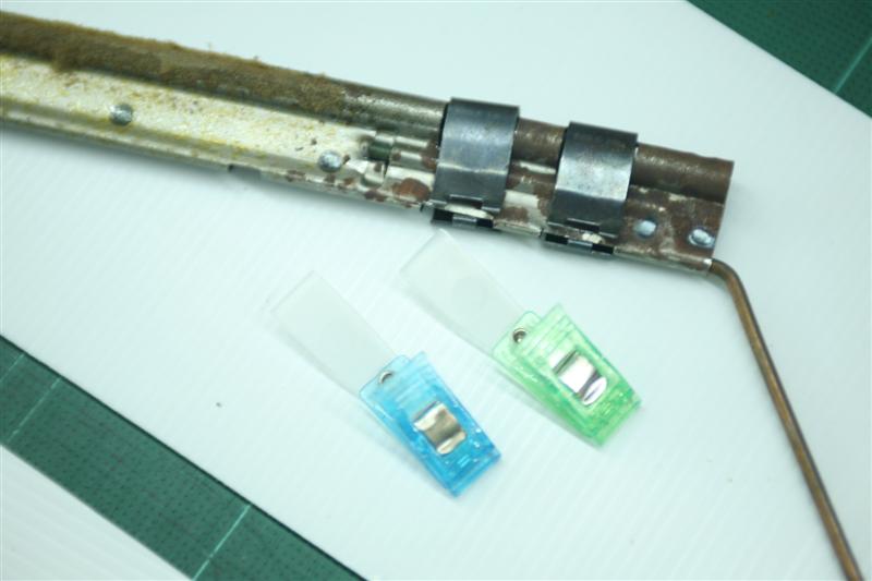

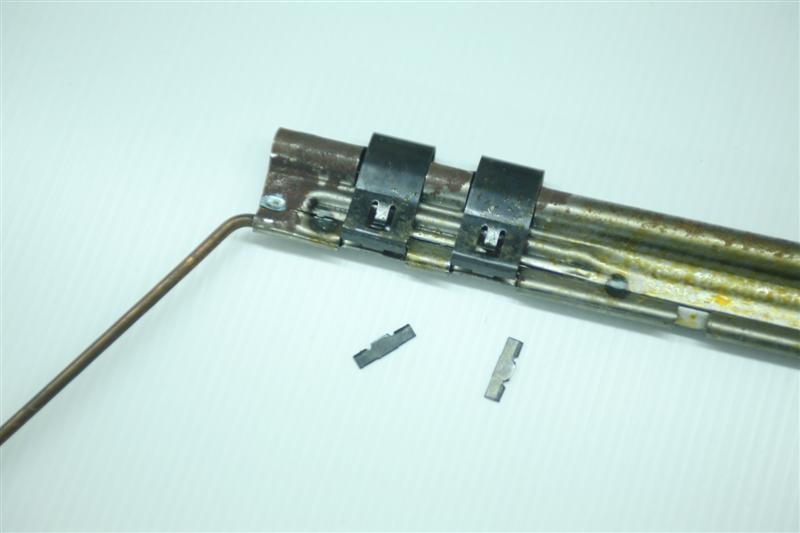

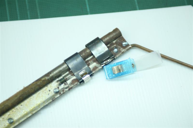

       ย้อนกลับมาดูที่โครงบานพับ ตัวปัญหาที่ทำให้เกิดอาการคอตก คือกริ๊ฟเหล็กสปริง ปลายล๊อคมันดีดแตกออกมา ส่วนมากจะเป็นด้านฝั่งคนขับ

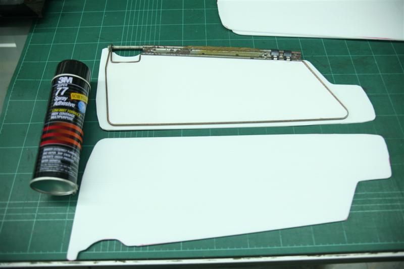

       ต่อไป ก็เป็นการประกอบชิ้นส่วนต่างๆ เข้าด้วยกัน โดยใช้กาวพ่น ผมใช้กาวยางของ 3M 77 กาวตัวนี้พ่นกับโฟมได้ ไม่กัดโฟมครับ พ่นกาวใส่ชิ้นงานที่จะปะกบกัน ทั้งสองด้าน พ่นแล้ว รอสัก 2-3 นาที รอกาวหมาดๆ แล้วค่อยปะกบเข้าด้วยกัน จะติดแน่นมาก

       ประกอบชิ้นงานที่เป็นแผ่นฟิวเจอร์บอร์ดก่อนนะครับ โฟมอัดติดเป็นชิ้นนอกสุด จะได้งานตามภาพนี้ครับ

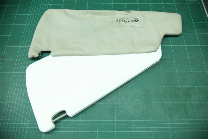

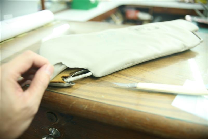

       ประกอบไส้ในเป็นที่เรียบร้อย ก้อนำมาลองสวมหนังหุ้มดู ถ้าไม่พอดี ก้อตัดแต่งโฟมส่วนที่เกินออก ส่วนที่ขาด ผมใช้สำลีใส่เข้าไปแทนที่

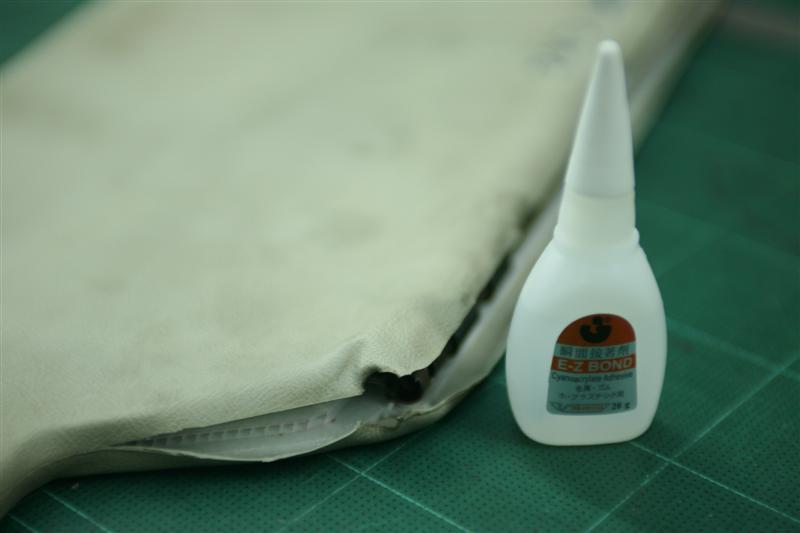

       แต่งได้พอดี ก้อมาถึงขั้นตอนการเชื่อมรอยตะเข็บเข้าด้วยกัน โดยใช้กาวช้าง แต่เห็นร้านขายเค้าเรียกกาวร้อน

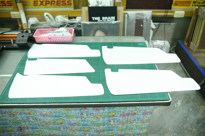

       ตัดแผ่นฟิวเจอร์บอร์ด และ โฟมอัด ตามแบบที่ร่างไว้ จะได้ชิ้นงานรวมทั้งหมด 5 ชิ้น ตามภาพนี้

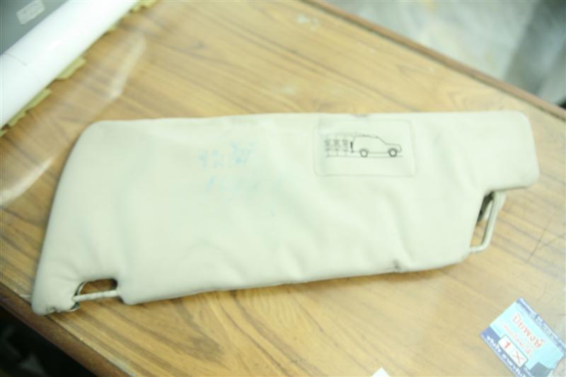

       เป็นอันจบกระบอนการแต่เพียงเท่านี้ งานสำเร็จ ก้อจะออกมาน่าตาแบบนี้ครับท่าน

       ของใครไม่แตก ก้อโชคดีไป ไม่ต้องทำในส่วนนี้ สำหรับคนที่แตกก้อไม่ต้องตกใจครับ ผมมีวิธีแก้ให้ ไปร้านเครื่องเขียนหาซื้อกริ๊ฟหนีบบัตรที่ใช้หนีบติดเสื้ออย่างในรูปนะครับ แตกกี่ตัวก้อซื้อตามจำนวนที่แตก
jcs_camera จาก jlr799 223.207.137.96 เสาร์, 1/10/2554 เวลา : 15:28  IP : 223.207.137.96
edit แก้ไขคำตอบ   delete ลบคำตอบ 6891
       ตอนนี้ก้อต้องใช้ความรุนแรงกันหน่อย ทุบ ทุบ ทุบเลยครับท่าน ไม่ต้องเสียดาย ตัวไม่กี่ตังค์ ทุบเอาเฉพาะแกนในที่เป็นเหล็กแผ่นสปริง ลักษณะการพับเป็นตัวยู เอาตัวนี้มาหนีบกับกริ๊ฟเดิม ตามภาพนะครับ (ใช้คีมบีบแล้วสวมค่อมลงไปเลยครับ)

       จับแนวตะเข็บเข้าหากัน หยดกาวที่ละน้อย เชื่อมรอดต่อเข้าหากัน กาวตัวนี้ติดดีมาก แห้งไวมาก ต้องใจเย็นๆ ค่อยๆไล่ติดไปทีละน้อย งานจะออกมาเรียบร้อยมาก แทบจะเป็นแนวเดิมเลย ตรงนี้ ต้องใจเย็นหน่อยนะ ยิ่งเย็น ยิ่งสวย
