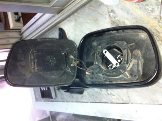

       พี่ครับมีวิธีเอากระจกออกไหมครับ ผมก็อยากจะซ่อมมันอยู่เหมือนกัน เป็นอาการเดียวกันกับของพี่เลย ไฟฟ้าปรับขึ้นลงได้ อย่างเดียว

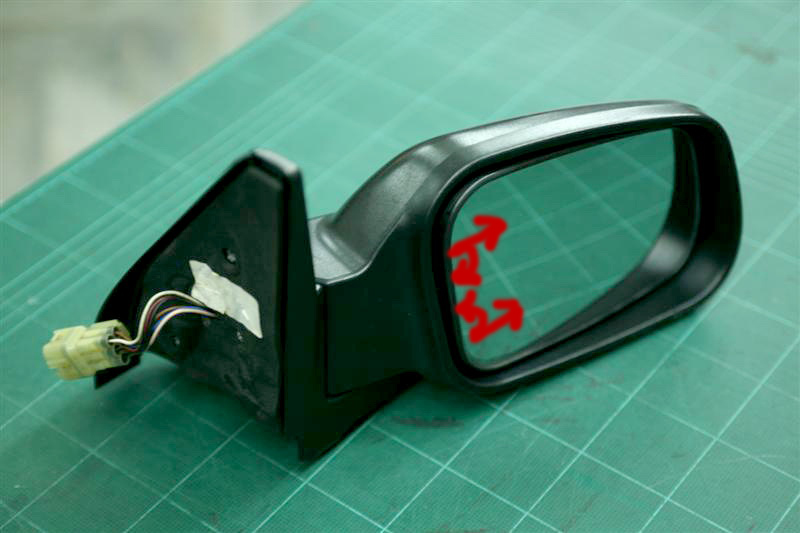

       ครับผม กำลังจะบอกวิธีเอาออกที่ถูกต้อง อยู่เหมือนกัน เดี๋ยวจะทำเอาเบ้าล๊อคกระจกหักเหมือนพี่ ต้องซ่อมเพิ่มเติมอีก
เริ่มจากดันกระจก ไปตามลูกศรสีแดง ตามภาพนะครับ ( ดันฝังกระจกด้านในที่ติดตัวรถนะครับ ) ดันแล้วจะรู้สึกว่ากระจกเคลื่อนไปประมา 2-3 mm. ออกแรงดันไว้ พร้อมออกแรงกดกระจกลง ถ้าหลุด ปลายด้านตรงข้ามจะกระดกขึ้นมา แค่นี้ก้อเอาออกมาได้แล้วครับ

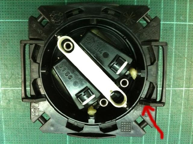

       สาเหตุที่ทำให้ไม่สามารถปรับเลื่อนซ้าย-ขวาได้ ของผมเกิดจากเฟื่องบันทัด น่าจะทำจากไนล่อน หัวลูกบอลจ้อยมันขาดออกจากเฟือง ผมใช้กาว CA เชื่อมแล้วเอา ผ้าไฟเบอร์พันทับเอากาว CA ทาทับ หวังให้แข็งแรง แต่ก้อไม่แน่ใจว่าจะใช้งานได้ดีไหม
ในภาพ ที่ลูกศรชี้อะครับ เป็นจุดที่เฟื่องแตก

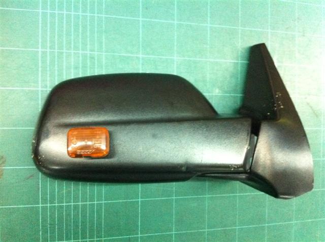

       ฟุ้งซ่านไปมากกว่าเดิมอีก ยืนดูรถอยู่หน้าบ้าน เห็นรถผ่านไปผ่านมา มองไปเห็นรถรุ่นใหม่ๆ เขามีไฟเลี้ยวที่กระจกมองข้างอีก เลยทำให้อยากเพล้อฝันไปกันใหญ่ นึกขึ้นได้ว่าเพิ่งเปลี่ยนไฟเลี้ยวข้างแก้มตัวถังไป เลยไปหามาวางทาบๆดู เข้าท่าเหมือนกันแฮะ

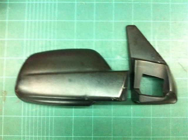

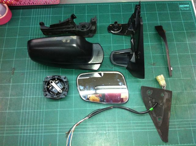

       ผมแยกชิ้นส่วนออกมาเป็นชิ้นเล็กชิ้นน้อยอย่างที่เห็นนี่แหละครับ บางส่วนก่อนรื้อออกมา ถ้ากลัวจำไม่ได้ ก้อถ่ายรูปเก็บสภาพเดิมไว้ดูก่อนรื้อด้วยนะครับ เดี๋ยวจะประกอบกลับไม่ถูก

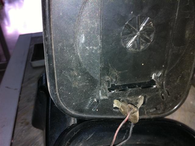

       ตัวนี้แหละครับตัวปัญหา ถ้าเอากระจกออกไม่ถูกวิธี จะทำให้ตัวล๊อคกระจกหักได้ ของผม หักตรงที่ลูกศรชี้ครับ ดีนะหักข้างเดียวยังพอเชื่อมใช้งานต่อได้
