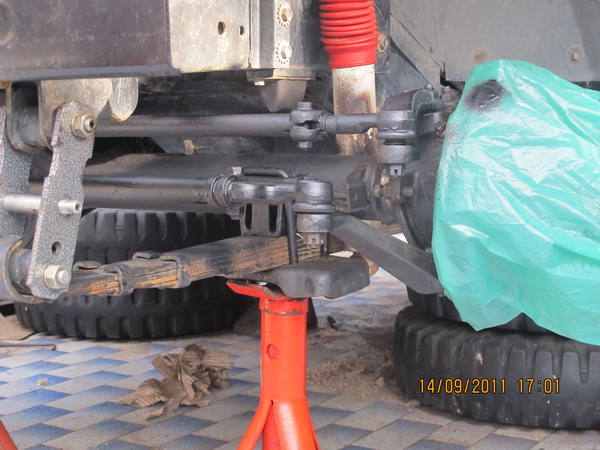

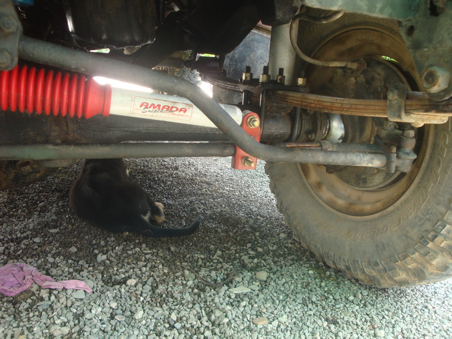

campervan จาก Mr.P 124.122.237.103 อาทิตย์, 30/10/2554 เวลา : 16:05  IP : 124.122.237.103
edit แก้ไขคำตอบ   delete ลบคำตอบ 76
       หน้าซ้ายครับ
Faro sitt จาก ฟาโร 182.52.145.229 จันทร์, 31/10/2554 เวลา : 13:12  IP : 182.52.145.229
edit แก้ไขคำตอบ   delete ลบคำตอบ 79

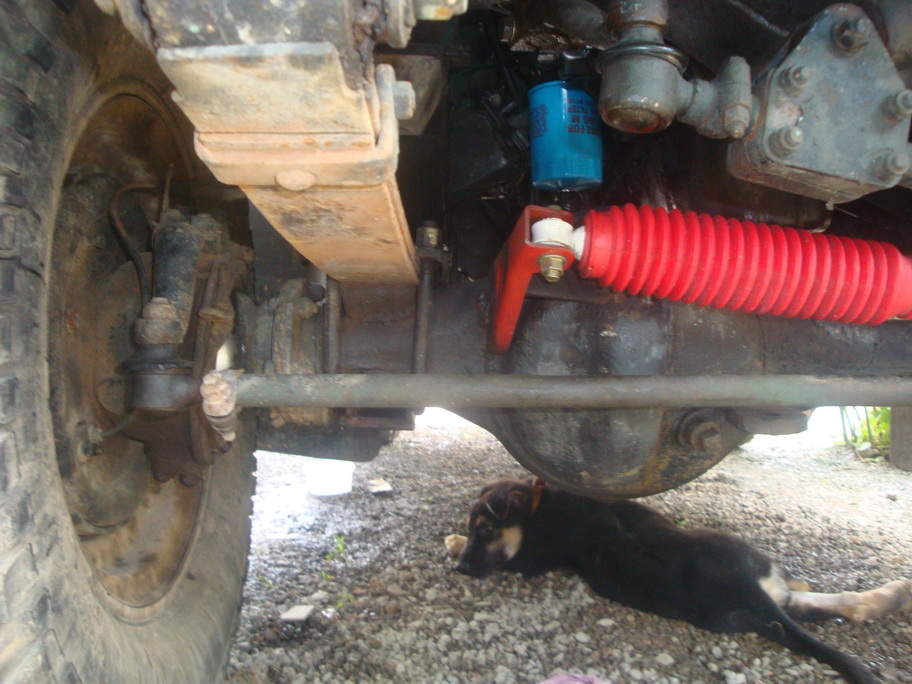

       อีกภาพครับ
Faro sitt จาก ฟาโร 182.52.145.229 จันทร์, 31/10/2554 เวลา : 13:16  IP : 182.52.145.229

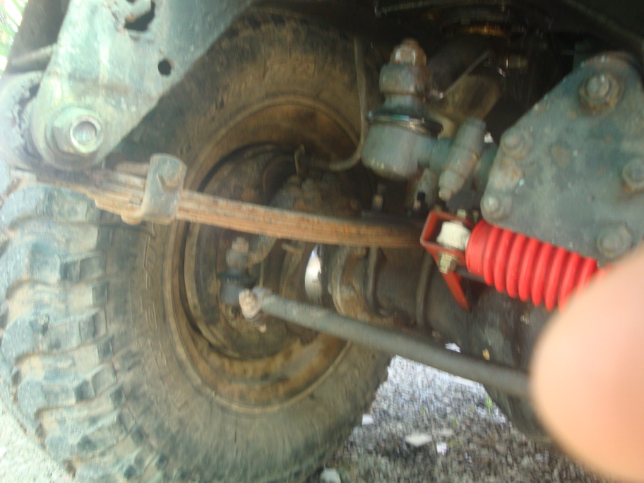

       หน้าขวาครับ
Faro sitt จาก ฟาโร 182.52.145.229 จันทร์, 31/10/2554 เวลา : 13:19  IP : 182.52.145.229

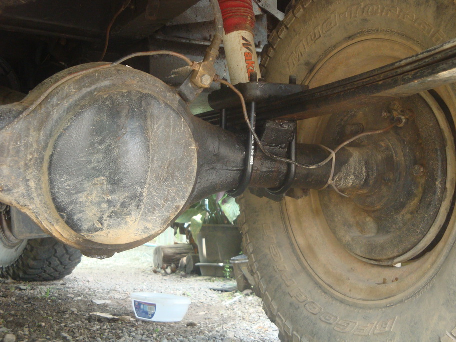

Faro sitt จาก ฟาโร 182.52.145.229 จันทร์, 31/10/2554 เวลา : 13:22  IP : 182.52.145.229
edit แก้ไขคำตอบ   delete ลบคำตอบ 82
       หลังครับ
โซล่ารั่วจากคอถังน้ำมัน ยังไม่ได้ทำ อิอิ

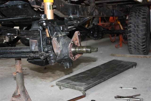

       ลองถ่ายภาพ ช่วงล่างที่ทำใหม่มาให้เพื่อนๆดูด้วยนะครับ เผื่อมีข้อแนะนำ แก้ไข
ขอบคุณครับ พรุ่งนี้จะลงรูปเพิ่มนะครับ

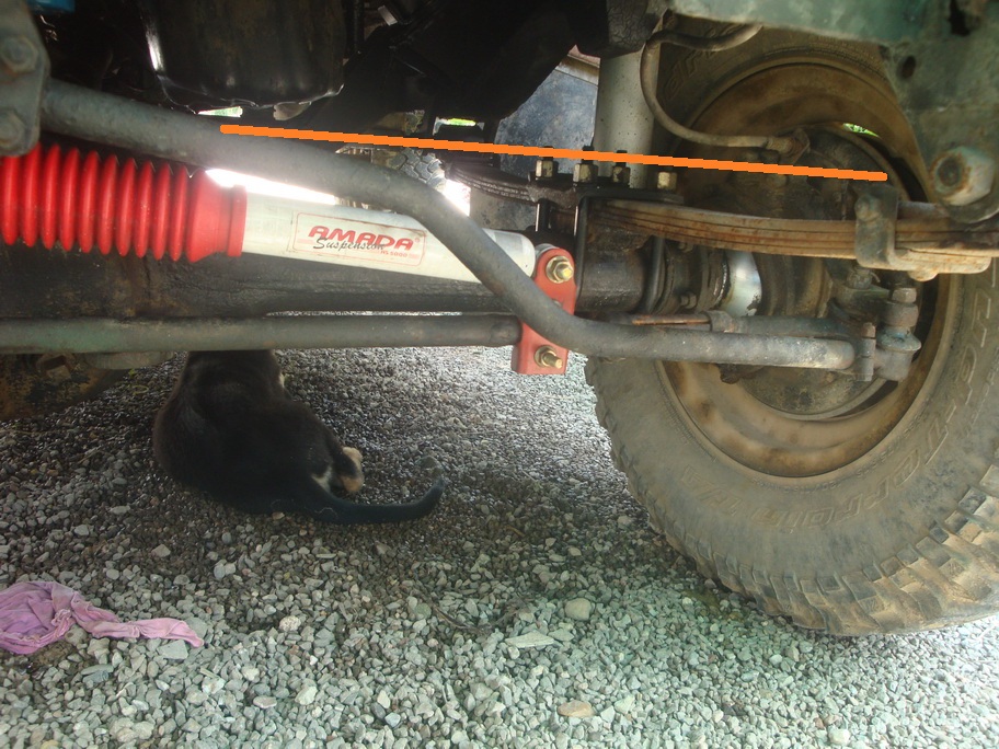

Faro sitt จาก ฟาโร 182.52.145.229 จันทร์, 31/10/2554 เวลา : 13:31  IP : 182.52.145.229
edit แก้ไขคำตอบ   delete ลบคำตอบ 133
       ลองแก้ไขให้เป็นเส้นตรงมากที่สุดดีใหมครับ หลายๆค่ายทำแล้วมันไม่มีอาการอีกร่อนเลย

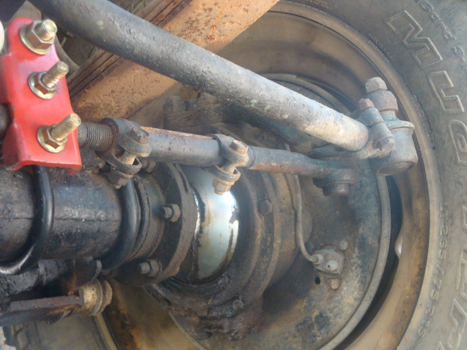

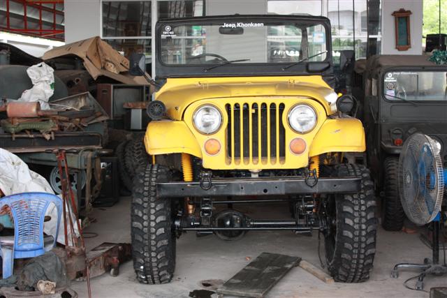

tmvc031 จาก คนชายแดน 180.183.240.252 อังคาร, 1/11/2554 เวลา : 12:39  IP : 180.183.240.252
edit แก้ไขคำตอบ   delete ลบคำตอบ 136
       นำตัวอย่างจากเพื่อนๆจีบขอนแก่นมาเป็นแบบครับ

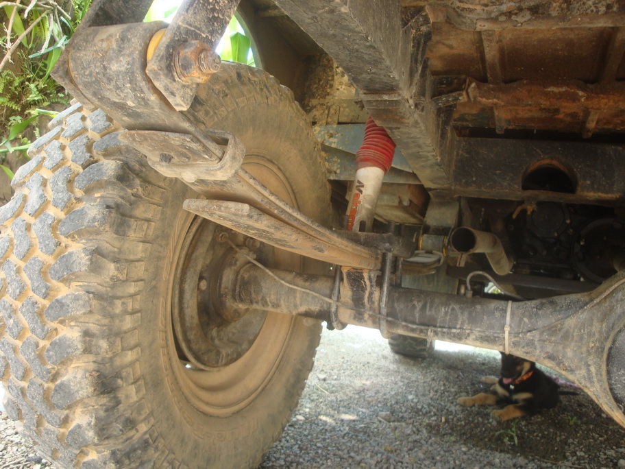

tmvc031 จาก คนชายแดน 180.183.240.252 อังคาร, 1/11/2554 เวลา : 12:49  IP : 180.183.240.252
edit แก้ไขคำตอบ   delete ลบคำตอบ 168
       ยางตะขาบ 35 นิ้ว ลงหลุม วิ่งเร็ว ไม่มีอาการให้เห็น
tmvc031 จาก คนชายแดน 180.183.240.252 อังคาร, 1/11/2554 เวลา : 12:50  IP : 180.183.240.252
edit แก้ไขคำตอบ   delete ลบคำตอบ 169
       ถึงแม้ภาพตัวอย่างจะเป็นจี๊ปก็ตาม แต่ในหลักการของรถคานแข็งมันจะเหมือนกัน
