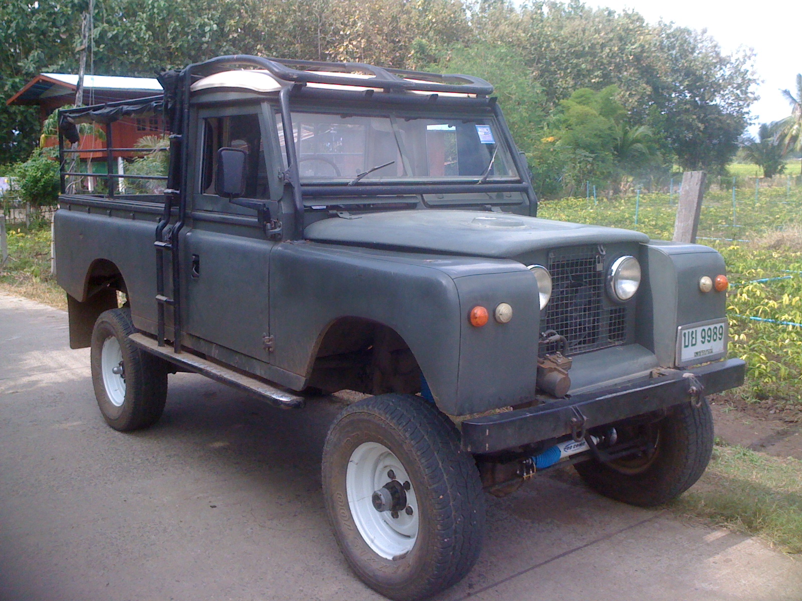

       ต้องการทราบขนาดกะทะ และออฟเซ็ท สำหรับ ยาง mud 33 น
       อยากยกเหมือนกันครับ แล้วโช้คกับแหนบพี่ใช้ของอะไรครับ กระทะล้องพี่เได้เลื่อนออกมากี่นิ้วครับผม
บางท่านแนะนำใช้ อะมาด้า หรือไม่ก็ โรบัก ลองหาข้อมูลเพิ่มเติมดูนะครับ
จาก : boon01(boon01) 5/11/2554 7:35:25 [171.4.131.24]
แหนบเดิม โช้ค โปรคอม ES2000 กันสบัด ES 2000 ใช้ได้ดีไม่ย้วยเข้าโค้งดี แต่แข็งไปหน่อย
จาก : boon01(boon01) 5/11/2554 7:38:40 [171.4.131.24]
กะทะเดิม เลื่อนออฟเซ็ท -10 กำลังมองหากะทะเหล็กใส่ยาง mud 33 นิ้ว กำลังหาข้อมูลขนาดกะทะและออฟเซ็ท
จาก : boon01(boon01) 5/11/2554 7:41:49 [171.4.131.24]
เลื่อนจากเดิมประมาณ 1 1/2 นิ้วครับ
