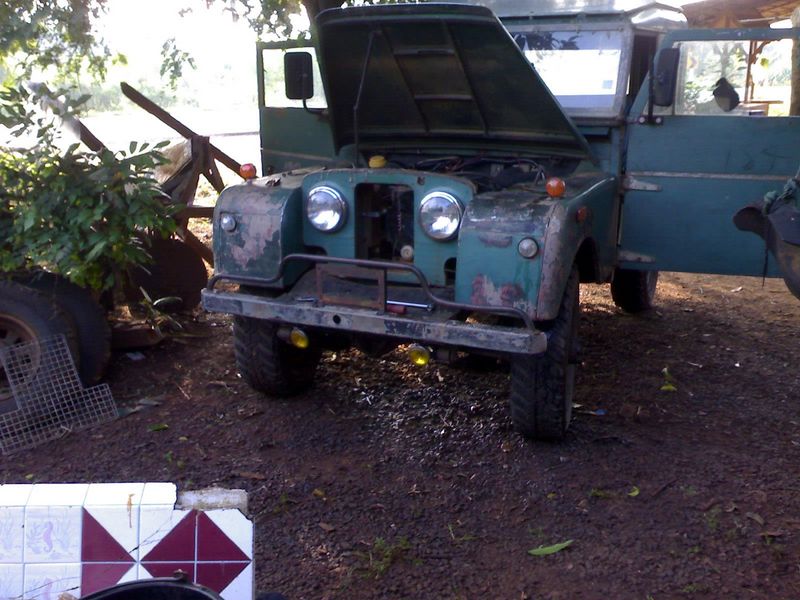

       น้ำที่บ้านประมาณ60ซ.ม
       ขอบคุณครับคุณซิกตอนนี้เอาถุงพสาติกพันรอบจานจ่ายเเล้วปีหน้าต้องหาเครื่องดีเซลลงเเล้วละเเต่ว่าจะเอาเครื่องอะไรลงเกียร์เดิมช่วงล่างเดิมดีนะ

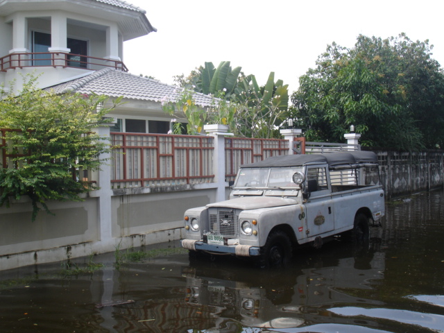

       ใส่ 4 Hi เดินเบาๆ ไปได้ตลอดทาง แต่เครื่องเบนซินต้องลุ้นระบบไฟ
ของผมเครื่องดีเซลแลนด์เดิมๆลุยเข้าบ้านมาแล้วหลายรอบครับ สูงสุดท่วมไฟหน้ามิดครับ ยังไปได้สบายๆครับ
