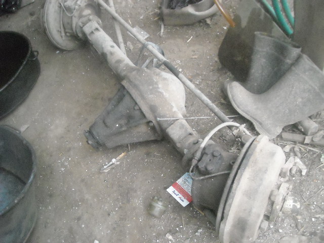

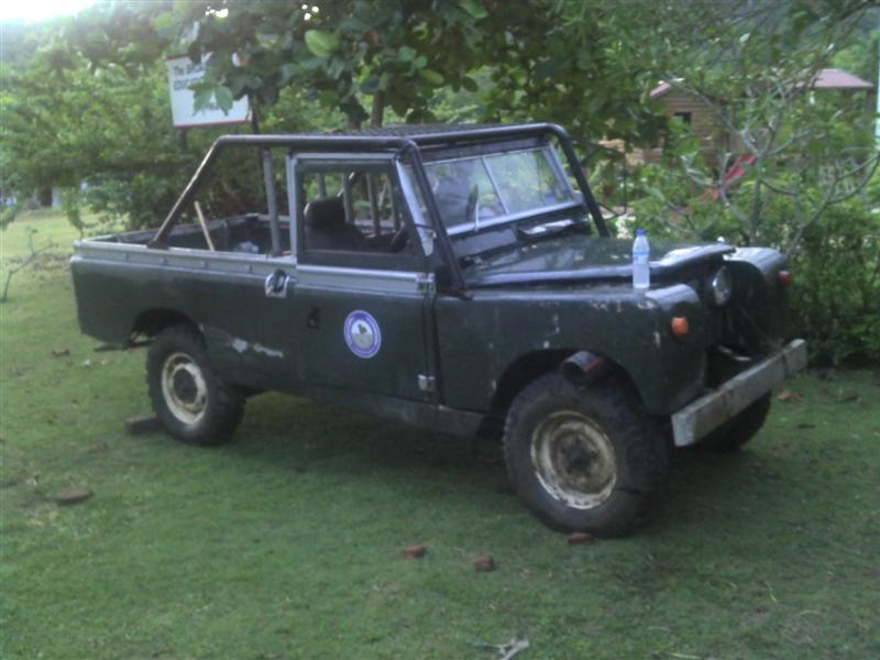

       ผมเพิ่งซื้อซาก S2 มา เลยอยากทราบวิธีการดูคานหน้าหล
       คานหลังซีรี่3
ถูกต้องครับ s3 สัดส่วนจะใหญ่กว่า กระโป๊ะเฟืองท้ายเปิดด้านหลังได้ s2 เปิดได้เฉพาะด้านหน้า

       คานหน้าซีรี่123เท่ากันใช้กันได้ คานหน้าซีรี่3ใช้ฟรีล็อก24เฟือง

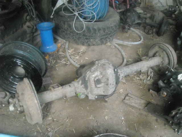

       เพลาหลัง
ภาพนี้เป็นคานซ
จาก : แลนด์ภูผาม่าน(santad) 30/11/2554 16:26:44 [101.108.239.208]
ภาพนี้เป็นคานหลังซี่รี่2
จาก : แลนด์ภูผาม่าน(santad) 30/11/2554 16:30:18 [101.108.239.208]

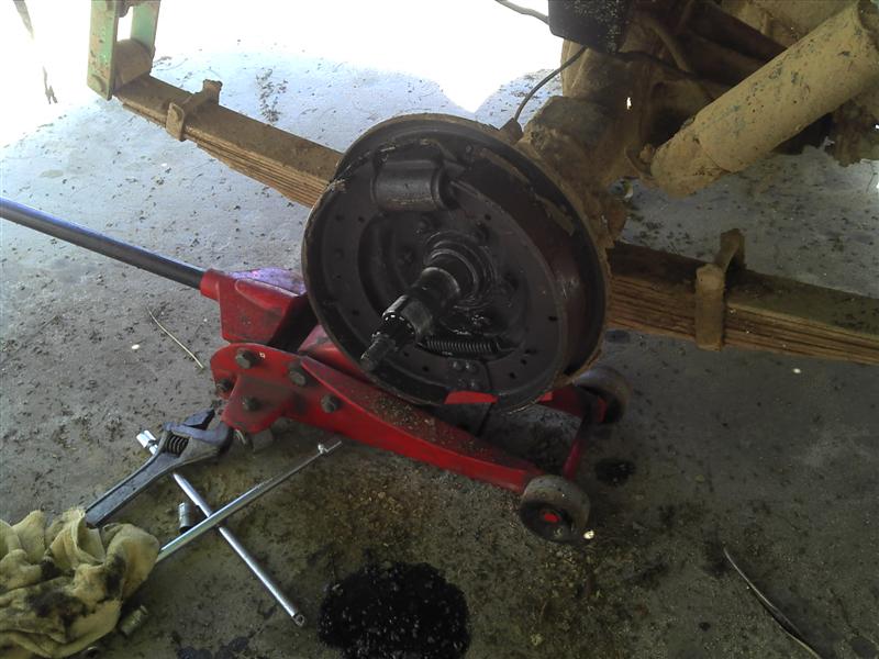

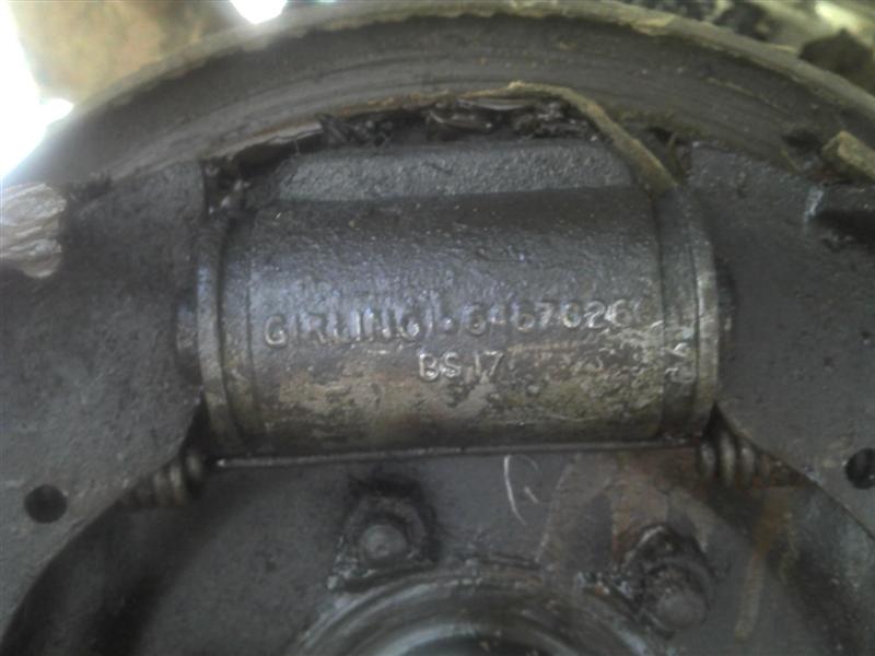

       ลูกสูบเบรคหลัง

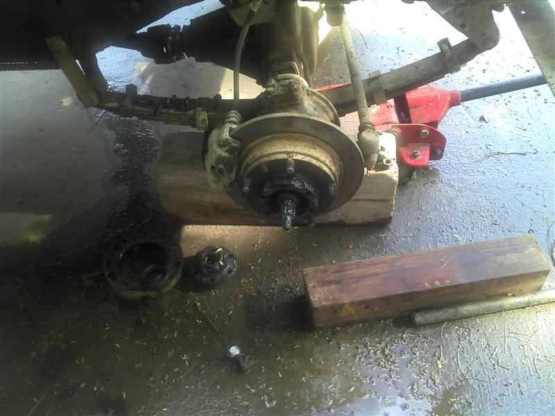

       เพลาหน้าแปลงดิสมาแล้ว
ผมอยากทราบว่าเดิมๆ ของแลนด์มี Spacer เสริมมาหรืเปล่าครับ ผมลองถอดมามีทั้ง 4 ล้อเลยครับ
จาก : sPLAda(sPLAda) 30/11/2554 14:38:13 [118.175.31.106]
ไม่มีครับ ใส่ภายหลัง เพื่อใส่ยางใหญ่

sPLAda จาก sPLAda 118.175.31.106 พุธ, 30/11/2554 เวลา : 14:34  IP : 118.175.31.106
edit แก้ไขคำตอบ   delete ลบคำตอบ 7727
       แล้วลูกปืน+ซิลหน้าหลัง ขนาดเท่ากันหรือไม่ครับ ปมถอดออกมาและวางเทียบด้วยสายตาเท่ากันครับ
ถ้าไม่กลึงบ่าใหม่เท่ากันครับ
จาก : กล้วยตาก(กล้วยตาก) 1/12/2554 11:41:49 [101.109.44.34]
จาก : sPLAda(sPLAda) 1/12/2554 11:46:24 [118.175.31.106]
