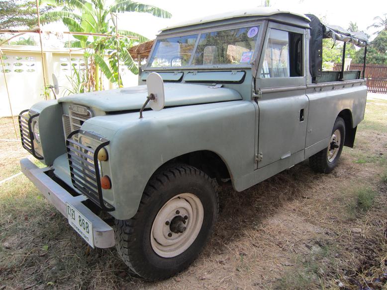

ลงเครื่องใหม่
wit-chol
จาก แล่นโอเวอร์
IP:171.4.163.191
พุธที่ , 18/1/2555
เวลา : 20:47
       ตอนนี้ผมใช้แลนด์ s2a อยู่ เป็นเครื่อง isuzu kb รุ่
       สวัสดีท่านแล่น ของผม s2a ช่วงสั้นหัวปิงปอง ใส่เครื่อง นิสสัน td 27วิ่งสบายๆ ขึ้นภูทับเบิก เกียร์2สบายๆ ลองดูผมว่าแจ่มครับ(ย่อภาพให้แล้วครับ)

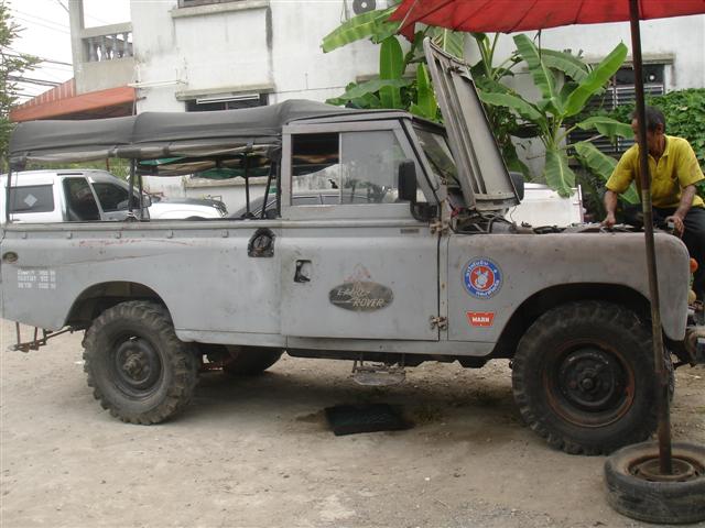

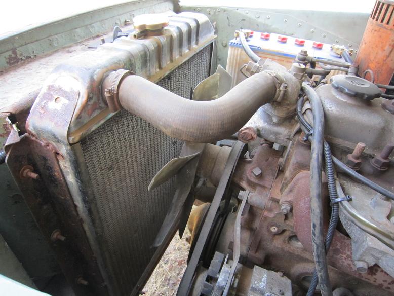

       หม้อน้ำอาจต้องเปลี่ยนให้ใหญ่ขึ้น ตามที่ดูจาก web น่ะครับ
wit-chol จาก แล่นโอเวอร์ 223.206.94.114 ศุกร์, 20/1/2555 เวลา : 13:10  IP : 223.206.94.114
edit แก้ไขคำตอบ   delete ลบคำตอบ 8232

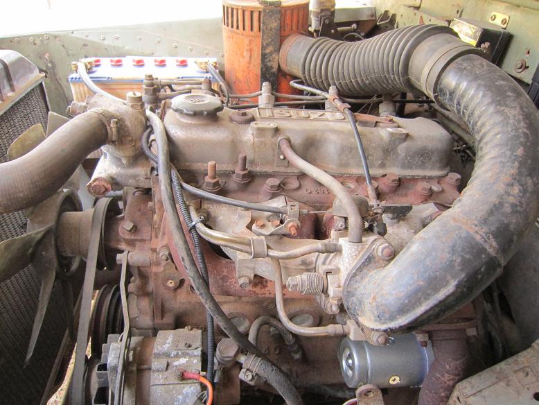

       เอ่อ! ตกลงมันเป็น c190 หรือ c240 กันแน่เนี่ยะ (เจ้าของมึน)
wit-chol จาก แล่นโอเวอร์ 223.206.94.114 ศุกร์, 20/1/2555 เวลา : 13:12  IP : 223.206.94.114
edit แก้ไขคำตอบ   delete ลบคำตอบ 8233
       ช่วยดูความเป็นไปได้หน่อยครับว่าต้องแปลงอะไรบ้าง เห็นจากlink ที่คุณเม่าให้มา ยุ่งเหมือนกันเน๊อะ กว่าจะได้
wit-chol จาก แล่นโอเวอร์ 223.206.94.114 ศุกร์, 20/1/2555 เวลา : 13:08  IP : 223.206.94.114
edit แก้ไขคำตอบ   delete ลบคำตอบ 8250

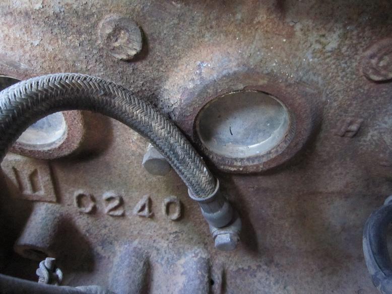

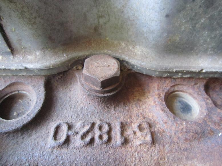

       ดูจากเสื้อสูบแล้วเป็น c-240ครับแต่ทั้งสองที่ไม่ใช่หมายเลขเครื่อง ของจริงจะอยู่หน้าเครื่องแถวๆปั๊มน้ำต้องสังเกตุดีๆครับ
lr จาก อิฐ 115.31.173.131 ศุกร์, 20/1/2555 เวลา : 16:42  IP : 115.31.173.131
edit แก้ไขคำตอบ   delete ลบคำตอบ 8252

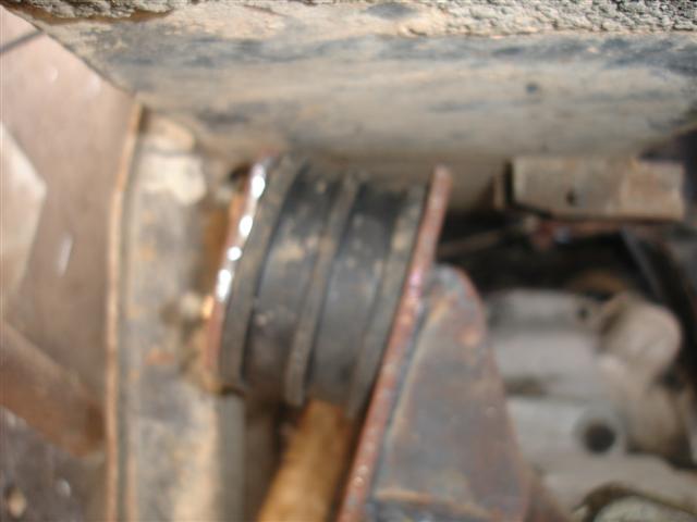

       อันนี้ใช่เลขเครื่องหรือเปล่าก็ไม่รู้
wit-chol จาก แล่นโอเวอร์ 223.206.94.114 ศุกร์, 20/1/2555 เวลา : 13:13  IP : 223.206.94.114
edit แก้ไขคำตอบ   delete ลบคำตอบ 8277
       หรือว่าอันนี้ ช่วยบอกทีครับ
wit-chol จาก แล่นโอเวอร์ 223.206.94.114 ศุกร์, 20/1/2555 เวลา : 13:15  IP : 223.206.94.114
edit แก้ไขคำตอบ   delete ลบคำตอบ 8278
       ขอบคุณทุกๆ ความคิดเห็นครับ

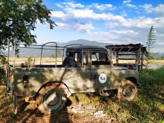

       ประชากรแลนด์กระบะมาเพื่มอีกหนึ่งแล้ว..เบาะนั่งหลังกระบะเดิมใหมครับ..ขอดูหลายมุมชัดๆไว้เป็นแบบให้ช่างทำหน่อยครับ...ผมกำลังทำอยู่คันอยากคืนเดิมไว้ให้มากที่สุดคิดว่าเขาน่าจะออกแบบมาให้ถอดเข้าออกได้ง่ายตามวัตถุประสงค์ในการใช้งาน..ขอบคุณครับ

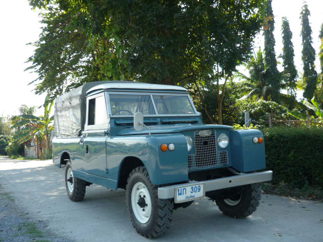

       ขออนุญาตนำกระทู้เก่าๆ ของพี่ๆ แลนด์มาลง เผื่อเป็นประโยชน์ครับ ไหนๆ ก็ศึกษาหามาแล้ว ไม่เก็บไว้ครับ

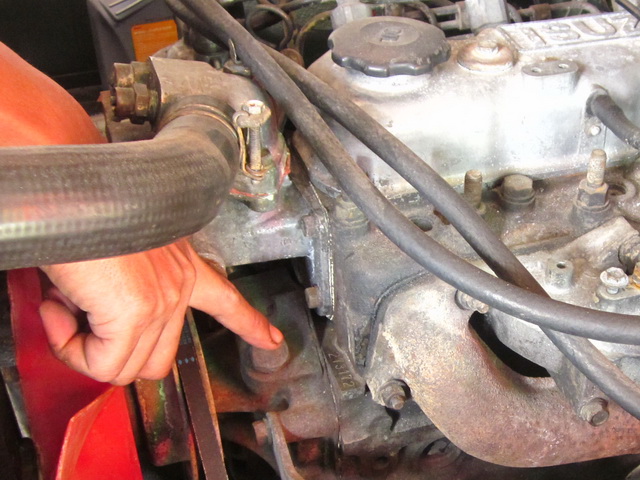

       เลขเครื่อง ISUZU C240 จะอยู่ตรงนี้ครับ
