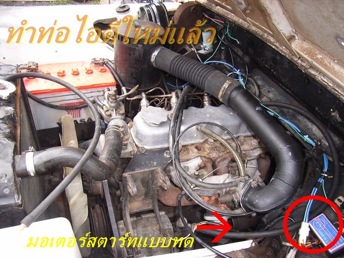

       อีกอย่าง ถ้าใช้กล่องหัวเผาแบบออโต ต้องเช็คด้วยว่าหน้าคอนแท็คมันเป็นคราบไหม้หรือเปล่าไฟผ่านไม่สะดวก หัวเผาก็ไม่ร้อนครับ โดยเฉพาะแบบคอนแท็คเดียว อันนี้ขอติดไว้ก่อนพรุ่งนี้จะลงรูปให้ดูครับ
เจอรูปแล้วครับ ในวงกลม คันนี้แก้มาใส่แบบสองคอนแท็ค ตั้ง8-9 วิ ทีเดียวติด สายไฟก้ต้องมีขนาดใหญ่หน่อย
