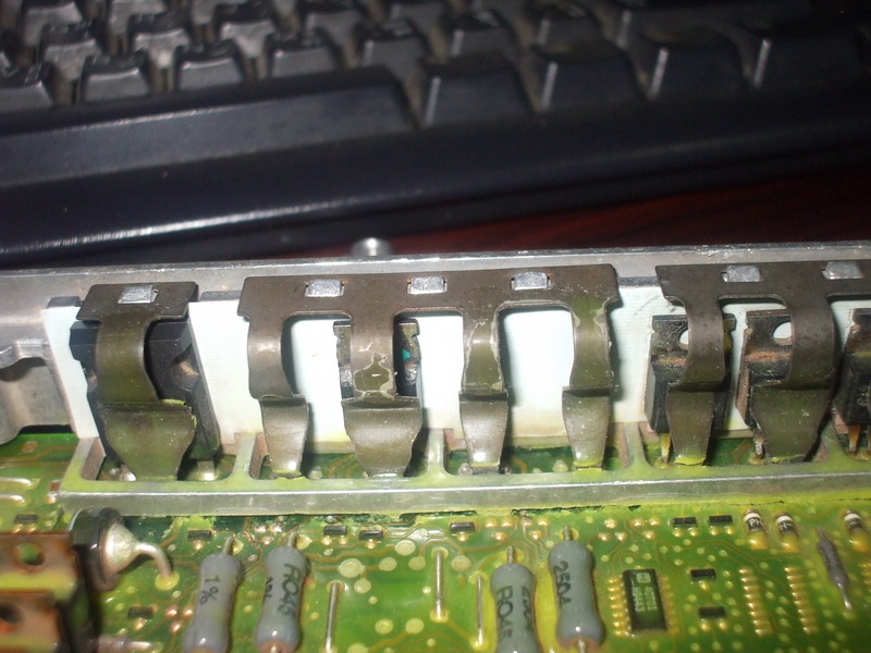

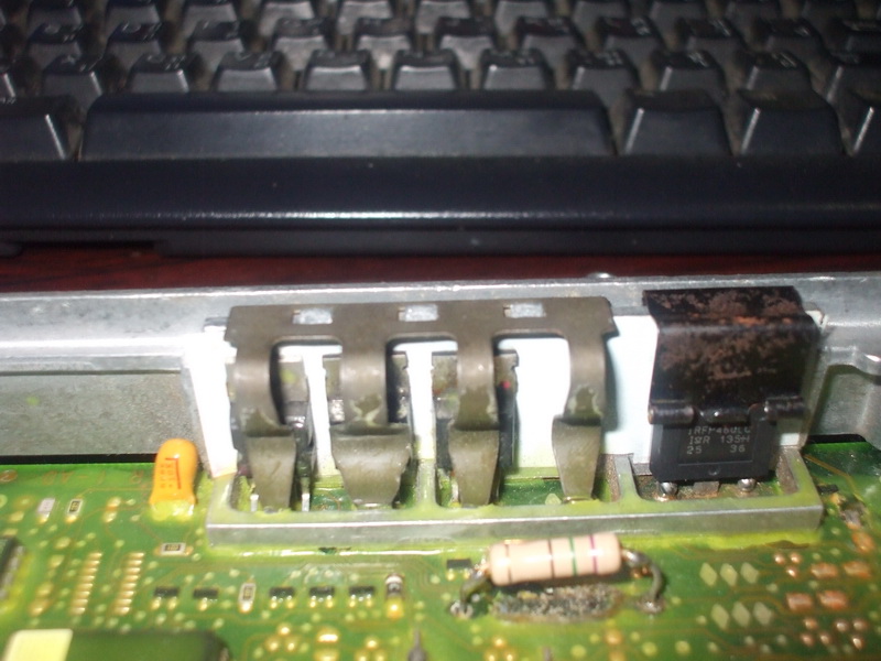

       ท่านใดไม่ใช้ หรือช่วยแนะนำหน่อยครับ ต้องการกล่อง E
       ต้องเปิดออกมาดูก่อนว่ามีอะไรไหม้บ้าง พวก power mosfet มีขายแถวบ้านหมอ แต่ไม่ทราว่าอาการเป็นอย่างไรครับ

       อันนี้ power mosfet drive coil จุดระเบิดไหม้

       อยู่แถวใหนครับ ปกติกล่องรุ่นจะเสียยากนอกเสียจาก อุปกรณ์ output short
แต่ สามารถหาอะไหล่ อิเล็คทรอนิกส์ ซ่อมได้ครับ
อยู่มหาวิทยาลัยเทคโนโลยีราชมงคลกรุงเทพครับ กรณีซ่อมได้ ช่วยชี้เบ้าด้วยครับ ขอบพระคุณล่วงหน้า
