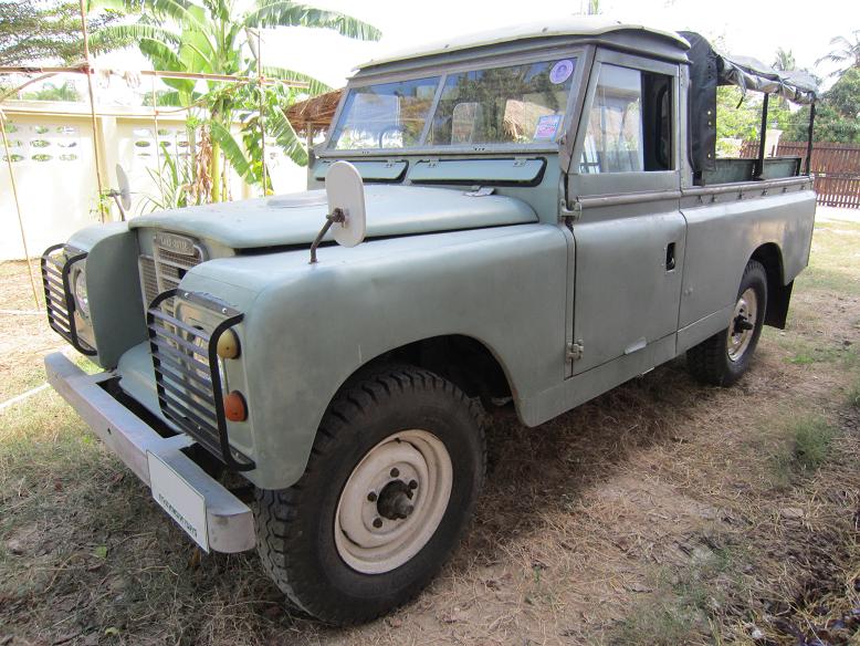

       สอบถามพี่ๆ ถึงปัญหาเดิมครับ ตัวเครื่องเก่าเป็น isu
       ลงภาพให้ดูชัดๆ ครับ

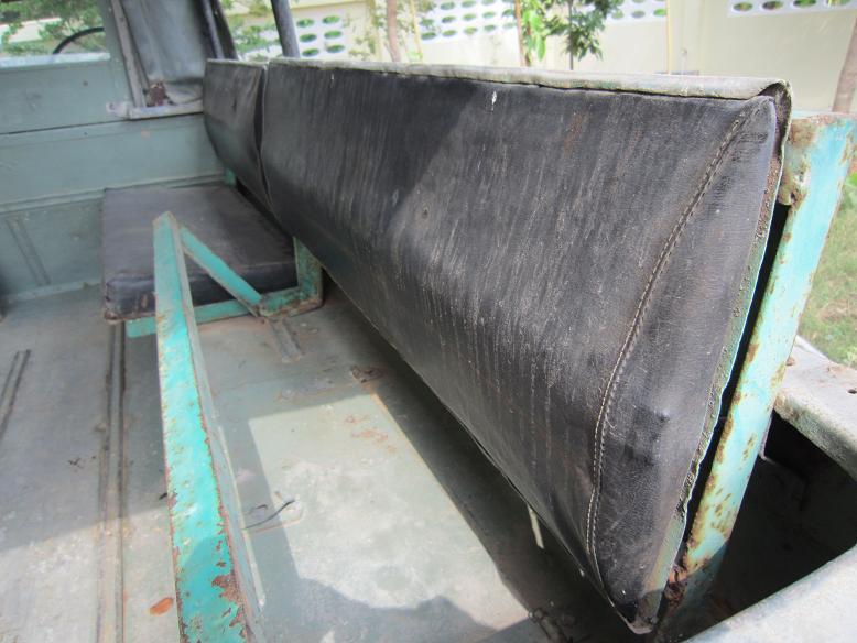

       สำหรับพี่ที่ต้องการภาพที่นั่งด้านหลัง เอาไว้เสาร์-อาทิตย์ ผมถ่ายรายละเอียดให้ดูน๊ะครับ แต่ไม่ทราบว่าที่นั่งเป็นแบบเดิมๆ ติดรถมาหรือดัดแปลงมาครับ ยังไงรอลุ้นละกัน
ขอบคุณล่วงหน้าครับ..จากที่ดูน่าจะเป็นเดิมแลนด์ครับ

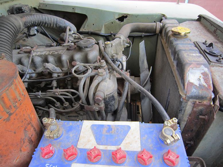

       ไม่ทราบว่าเป็น TD27 ธรรมดา หรือ Turbo ครับ ถ้าไม่มีปัญหาอะไร
ยังไงผมว่าลองใช้ดูก่อนครับ ให้มันเข้าที่ มีอะไรก็แก้ไปครับ แต่ของผมที่ต้องเปลี่ยนเพราะว่า
ผมขับค่อนข้างเร็ว แล้วรอบมันจัดครับ ของผมเป้นตัวเทอร์โบ น้ำเลยเดือด แต่ถ้าขับธรรมดา เครื่องไม่มีเทอร์โบ
คิดว่าไม่น่าจะต้องทำอะไรนะครับ ยังไงก็ลองดูครับ ขอให้ไม่มีปัญหา อย่าลืมทำกรอบพัดลมหน้าเครื่องด้วยนะครับ

       http://www.weekendhobby.com/board/landrover/Question.asp?ID=25470
ลองดูครับ ผมก็ลองผิดลองถูกมา ตอนนี้ใช้ได้ดีครับ

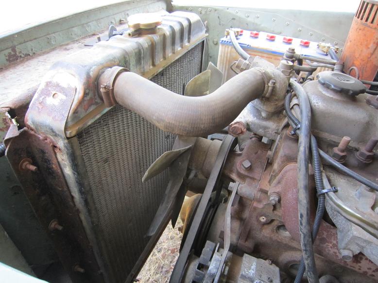

ถ้าลง td27 หม้อน้ำไม่ต้องเปลี่ยนหรอกครับถ้ายังดีอยู่ แค่เอาไปให้ช่างปิดรูน้ำเข้าออกบนล่าง เจาะทำท่อน้ำใหม่จากบนขวาเป็นซ้าย ล่างซ้ายเป็นขวาแค่นั้นเอง เพราะเครื่อง c240 กับ td27 ท่อน้ำเข้าออกจะสวนทางกันครับ งงไหมครับ โทร.มาปรึกษาก็ได้เด้อ กอล์ฟ 08-81121281
ประมาณนี้ครับ

       สำหรับเบาะนั่งถอดแยกได้ ขนาดประมาณ 33x13.5 นิ้ว ส่วนด้านล่างเป็นไม้ระแนงแผ่นขึ้นรูป พนักพิงจะยึดติดกับตัวเฟรม ขนาดประมาณ 33x10.5 นิ้ว
เบาะนั่งเดิมๆแบบนี้ หายากแล้วนะครับ
จาก : คนชายแดน(TMVC031) 4/2/2555 22:01:52 [113.53.42.133]

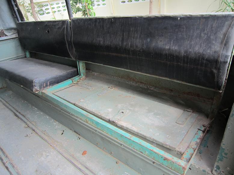

       ส่วนที่เป็นโครงเหล็กรูปตัวแอล เบาะนั่งขนาดประมาณ 33x12 นิ้ว ซึ่งช่วงกว้างจะน้อยกว่าเบาะนิดหน่อย ลองดูครับ
wit-chol จาก แล่นโอเวอร์ 49.49.155.185 เสาร์, 4/2/2555 เวลา : 11:30  IP : 49.49.155.185
edit แก้ไขคำตอบ   delete ลบคำตอบ 8416

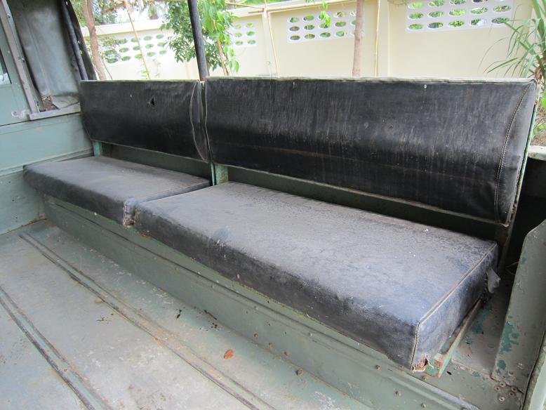

       รบกวนสำหรับพี่ๆ แลนด์โรเวอร์ที่มีเบาะลักษณะนี้ครับ ลงเบอร์ให้ผมติดต่อกลับด้วย พอดีของผมขาดเบาะนั่งไป 1 ตัว พนักพิง 2 ตัว (เก่าๆ ได้ยิ่งดี สวยเดิมดีครับ) ขอบคุณเจ้าของ web มา ณ ที่นี้ครับ ที่ช่วยให้การแก้ปัญหาสะดวกรวดเร็วขึ้น
wit-chol จาก แล่นโอเวอร์ 49.49.155.185 เสาร์, 4/2/2555 เวลา : 11:36  IP : 49.49.155.185
edit แก้ไขคำตอบ   delete ลบคำตอบ 8417
       มาแล้วครับแบบนั่งสองตอน พร้อมพนักพิง (ขออภัยมาช้าไปหน่อย)
