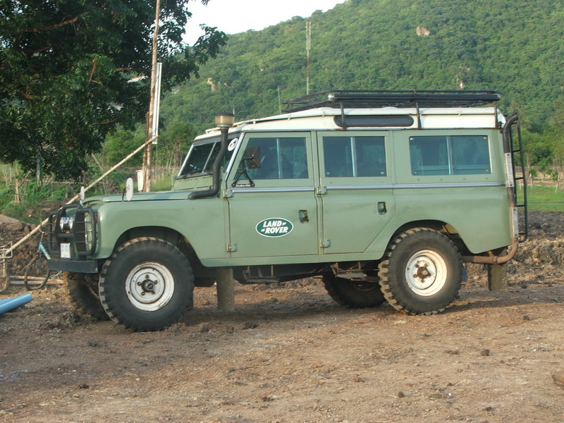

       อาการเดียวกันเลยครับ....แต่ก็ชอบเพราะมันเป็นแลนด์ซีรี่......ครับ
รถสวยจังเลยคับ ไม่ทราบว่ากระทะผ่ารึป่าวเเละใส่ยางเท่าไหร่ ขอบคุณคับ
จาก : kawmao(kawmao) 16/2/2555 20:51:38 [171.97.25.140]
ยาง 245/70/16 น่าจะ 30.5 นิ้ว กระทะลูกผสมเลื่อนออฟ ครับ
จาก : LDPW(LDPW) 17/2/2555 8:18:47 [171.4.83.124]
เลี้ยวแล้วติดไหมครับท่าน
จาก : kawmao(kawmao) 17/2/2555 8:47:28 [58.8.206.90]
รถสวยสุดยอดเลยครับคุณ เห็นแล้วน้ำลายหก
จาก : gp23082519(gp23082519) 17/2/2555 15:08:57 [223.205.49.35]
ค่าตัวแพงมั้ยครับ...
จาก : gp23082519(gp23082519) 17/2/2555 15:09:33 [223.205.49.35]
เลี้ยวได้สุดยังไม่ติดครับ....ค่าตัวพอประมาณเน้นวิ่งทางดำอย่างเดียวครับ..ขอโทษ จขท.ด้วย
