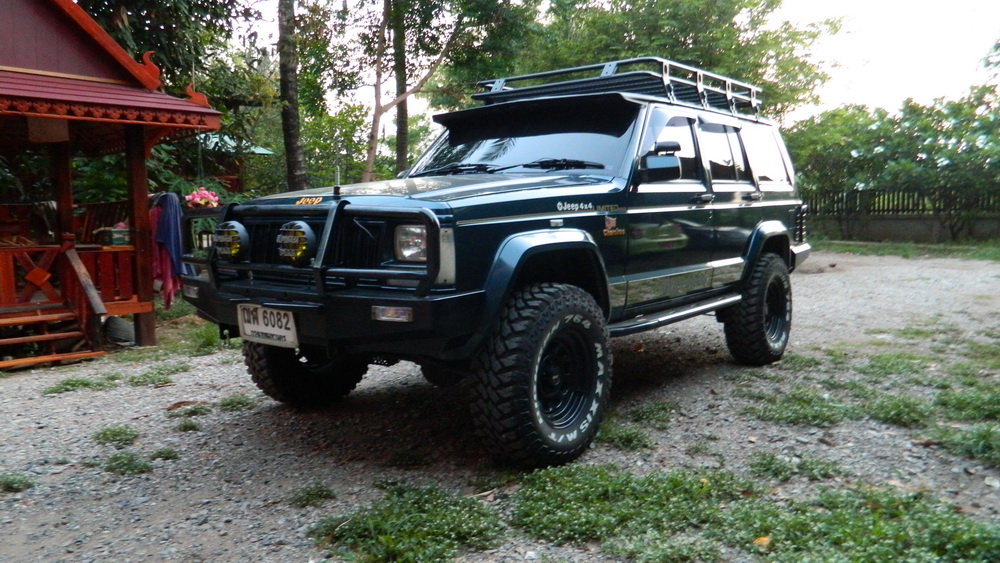

ผมต้องการแต่งรถแลนด์ให้เป็นรถลุย ใส่ยาง32-33 นิ้ว เอาไว้เที่ยวอ๊อฟโรด หรือไปตามหมู่บ้านชาวบ้านบนดอย
ประมาณนี้ จากทริปล่าสุดที่ผมพึ่งไปมา http://www.weekendhobby.com/offroad/ford/Question.asp?ID=7583
ซึ่งตอนนี้ผมใช้ ford everest อยู่ มีคันเดียวทั้งลุย ทั้งขับปรกติ ถ้าได้แลนด์มาก็จะมาแทนตอนลุย อ๊อฟโรด ใช้เดินทางปรกติบ้าง ก็อยากได้ความเร็วปลายซัก 90กม/ชม แบบนิ่งๆ เสียงเครื่องไม่ดังมาก

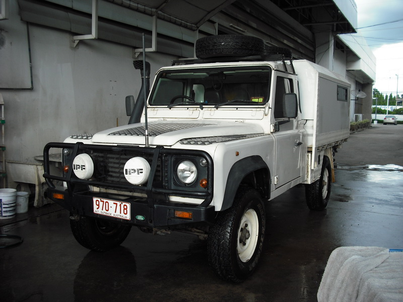

       คุ้นจังคันขาวเนี๊ยะ
เป็นข้อสงสัยที่ครบเซ็ทครอบจักรวาลแลนด์ซีรี่ทีเดียวครับ พลอยตื่นเต้นไปด้วยเลย เดี๋ยวพี่ๆคงแวะมาช่วยตอบกันครับ

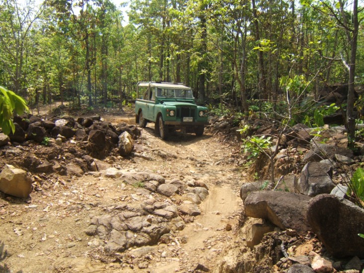

       จากภาพ คงเข้าใจนะครับ
อยากได้ภาพนี้ใหญ่ๆ ชัดๆ ติดไว้ที่ข้างฝาบ้านสักอัน เก็บไว้เป็นตำนาน ครับ

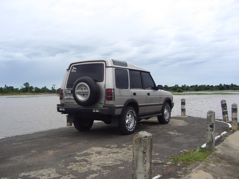

       หายตื่นเต้นกับคำตอบหรือยังละครับคราวนี้
แลนด์ซีรี่ย์อยู่ในใจทุกคนเสมอครับ
แลนด์ดิสโก้รุ่นแรกราคาไม่สูง คานแข็งมาแต่เกิดครับ

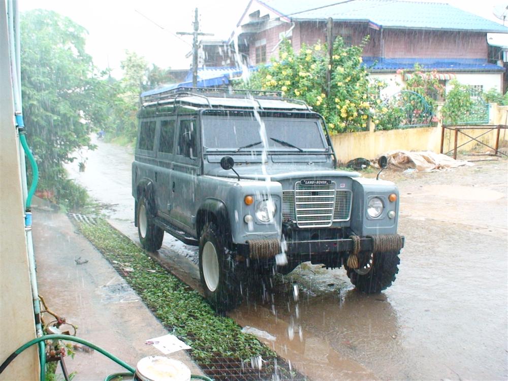

       ซีรีย์3 เดิมๆ เครื่อง คาน เกียร์ แต่ติดแกสแล้ว ว่าจะลองทดสอบดู จากน้ำโสม อุดร ว่าจะไปลาวไต้ ออกช่องเม็กอุบล ไป 12 กลับ15 กค นี้ ขอลองดูว่าจะผ่านหรือเปล่า เป็นห่วงแต่เครื่องอย่างเดียว มันชรามากแล้ว อยากคงไว้แบบเดิมๆครับ ถึงแม้เรี่ยวแรงมันจะอ่อนหล้าไปมาก กินจุอีกต่างหาก แต่ถ้าจำเป็นจริงๆ ค่อยเปลี่ยนเครื่อง ได้ผลประการไดจะรายงานผลให้ทราบอีกครั้งครับ
รถสวยจังครับ อยากมีซักคัน
จาก : mimu(mimu) 9/7/2555 15:26:01 [118.172.207.58]
เข้าลาวด้วยซีรีย์หรือท่านคนบิน..เป็นช่างในตัวอยู่แล้วมีอะไหล่ที่จำเป็นที่จะแกัไขเบื้องต้นน่าจะผ่าน
จาก : ลางสาด(ม้าพระอินทร์) 10/7/2555 5:46:28 [182.53.217.100]
กลับจากลาวมีทริปช่วงเข้าพรรษาสนใจโทรนัดหมายกันอีกทีครับ..ขอให้สนุกกับการเดินทางท่องลาว
จาก : ลางสาด(ม้าพระอินทร์) 10/7/2555 5:48:27 [182.53.217.100]
