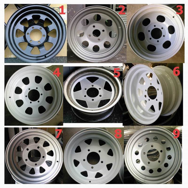

       จะบอกร้านที่เขารับผ่ากระทะอย่างไงดีครับ..........ว่าเราต้องการเเบบที่ว่าตัวกระทะล้อพร้อมยางออกมาซัก2นิ้ว....เเล้วใส่อย่างเดิมของมันได้......หรือจะมากกว่านี้อีกก็..ได้ครับ...เเต่ใจผมต้องการที่ให้ออกเกินมาจากบังโคลนซักนิ้ว1...เเต่ต้องใส่ยางก.ไก่.....ของมันได้ด้วยนะครับ.เเล้วจะมีผลอย่างไรในการขับมันหรือเปล่านะ......................อย่างไงก็ขอคำเเนะนำด้วยครับ
       ไม่ยากครับหาโรงกลึงที่มีแท่นใหญ่ๆ นะครับและก็ทำการเลื่อนแกนกะทะล้อตามต้องการนะครับ

       แบบนี้สั่งเขาปั๊มขึ้ใหม่เลยครับ ออฟเซทผมสั่งเขาจากดุมออกมา 6 นิ้วครับ เผื่อโป่งหล้อด้วย ส่วนกะทะเดิม เอาไว้เปลี่ยนอีกอารมณ์หนึ่งครับ เพราทำของเดิม ราคาไกล้เคียงกันครับ ถ้าเชื่อมไม่บาล้านส์ถ่วงยากอีกครับ ขอเป็นอีกหนึ่งความคิดเห็นนะครับ

       กะทะเดิมแลนด์ไม่แนะนำให้เอาไปผ่าครับ 1สภาพเก่า2เหล็กกะทะของแลนด์เชื่อมยากและไม่ค่อยแข็งแรง3ถ่วงเข้ายากมากครับ
ขึ้นใหม่เลยดีกว่า แบบคุณkonbin

       เห็นกะทะล้อลายของพี่เขาเเล้วครับ..เบอร์ที่9นะ................

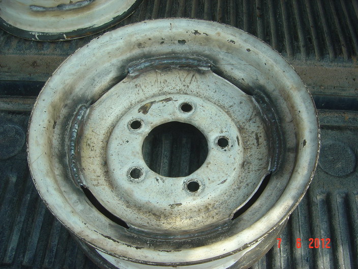

       เคยลองไปติดต่อที่โรงกลึงแล้ว ราคาเอาเรื่องครับ..คือของผมล้อแลนด์ผสมนีสสันเลื่อนออฟเซตแล้ว ต้องการให้ขอบล้อหุบเข้าจากขอบบังโคลน 1 นิ้ว ต้องตัดเหล็กหนา 2.5 นิ้ว สี่ก้อน 4400 บาทค่ากลึงสี่ก้อน 4000 บาท...คิดแล้วว่าขนาดให้ช่างกลึงลดน้ำหนักเต็มที่แล้วก็ยังมี่น้ำหนักต่อข้างมาก...ลูกปืนล้อจะเสียเร็วเลยต้องยอมใช้กระทะใหม่ วงละ 2500 แล้วลายล้อที่ใช้มีให้เลือกไม่มากเพราะล้อแลนด์มีความกว้างของรูมากต้องใช้พื้นที่ขอบอย่างกว้าง 7...8...9...ตามรูป ถ้าจขท.ต้องการล้อล้นออกมาอีกคงแพงกว่าเปลี่ยนล้อใหม่

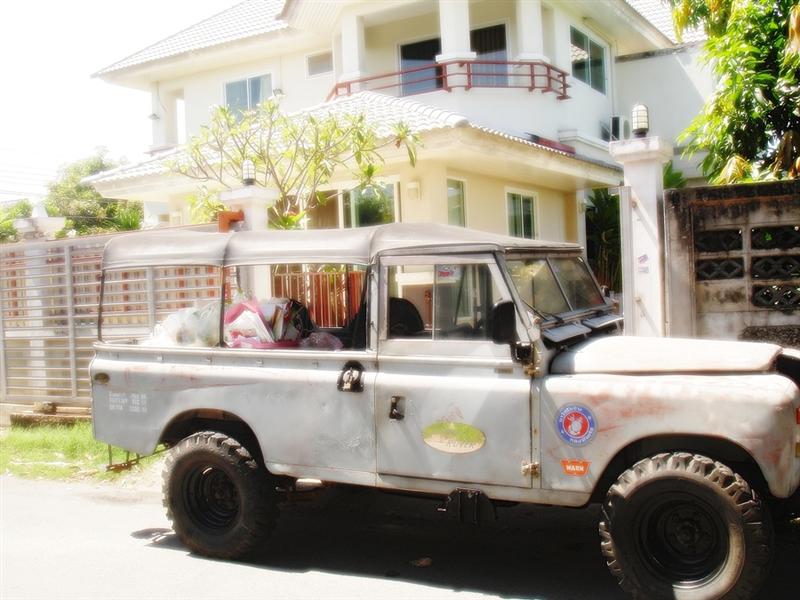

       สมัยก่อน ผมกลับล้อกระทะเอา วิ่งทั้วไทย สบายดีครับ ในรูป บรรทุกปุ๋ยไปบริจาค 30 กระสอบ แอ่นเลย

       เสียให้โรงกลึง 250 บาท/วง ยิงทราย 300 บ/วง ทำสี pounder code 150 บ/วง

       ขอแบ่งปันจากที่เคยทำมานะครับ ถ้าอยากได้วงเลี้ยวแคบลง ต้องต่อขาไก่ครับ ส่วนต่อสั้นยาวขนาดใหน อยู่ที่กะทะและยางรถเราว่าออกมามากน้อยขนาดใหนด้วย ถ้าต่อยาวไปหล้อออฟเซทน้อยไป เลี้ยวแล้วจะติดครับ ลองดูตามความเหมาะสมของรถแต่ละคันและ ตามความชอบของแต่ละคนนะครับ ไม่รู้ถูกผิดอย่างไรนะครับ เล่าแนวทางตามที่ได้ลองผิดลองถูกมานะครับ นี่แหละ รถในฝันของเรา ทำไปตามที่เรานึกอยากให้มันเป็น เราก็มีความสุขแล้ว เก่าช่างมัน ไปถึงเหมือนกัน ปรอดภัยด้วย 555

       ร้านทำกะทะตามสั่งลองถามเขาดูครับ แถวบางขุนเทียน 0896114555 0868958866 วงละประมาณ 2300 ขึ้นไป เบากว่า ถูกกว่าใส่สเปเซออร์ครับ เก่าๆอย่างนี้ออกท่าลี่ จ เลย เข้าหลวงพระบาง เข้าไทยที่ หนองคาย 4วัน 5 คืน มาแล้ว สบาย สบาย อิอิ

       รถผมผ่ามาเรียบร้อยเเล้วครับได้วงเลี้ยวเเคบกว่านิดหน่อยครับ
