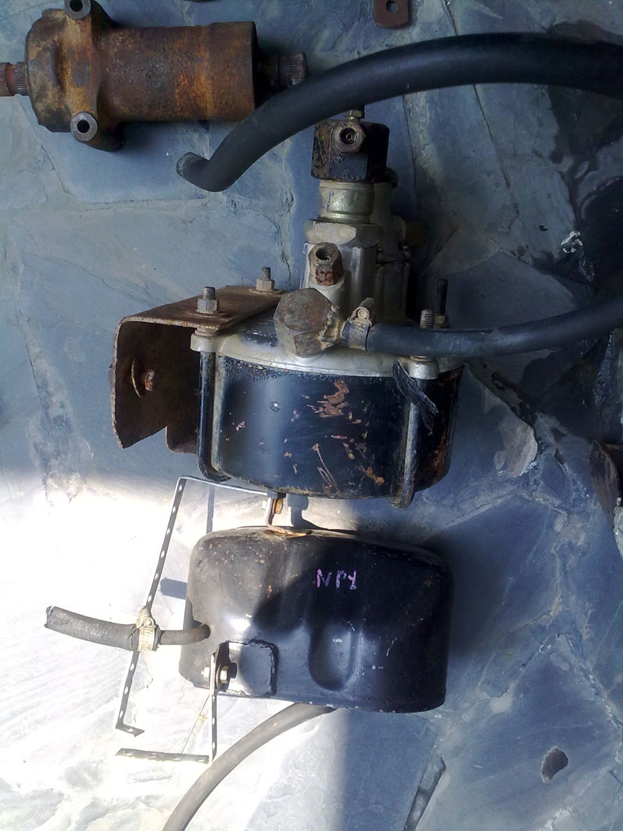

big boy จาก Laem 182.255.13.51 ศุกร์, 20/7/2555 เวลา : 11:34  IP : 182.255.13.51
edit แก้ไขคำตอบ   delete ลบคำตอบ 13400
       นี่แหละ ไอ้หม้ลอมช่วยเบรค ยี่ห้อ เฮี่ยจิงฮะ 5 5 5 5

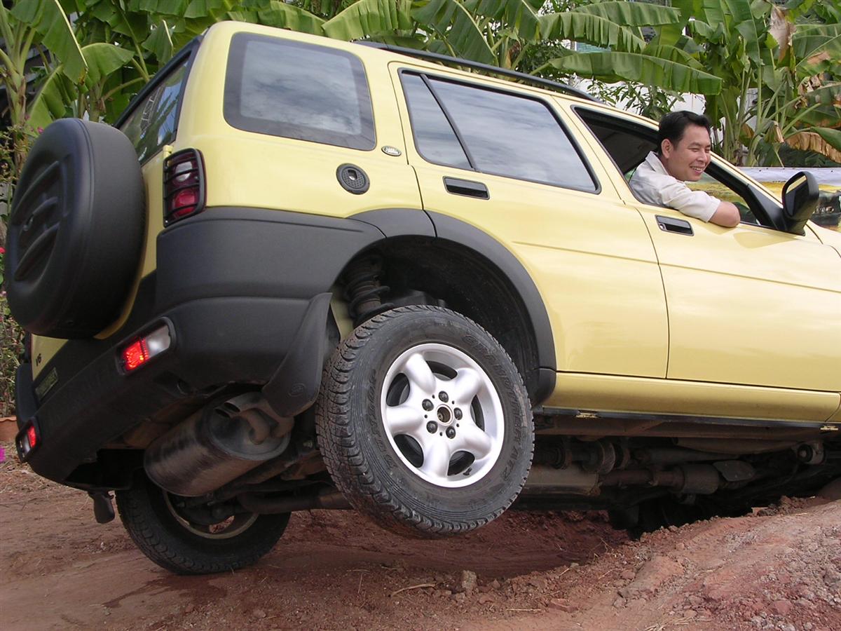

สมยศ 60 จาก สมยศ 124.122.89.201 ศุกร์, 20/7/2555 เวลา : 20:32  IP : 124.122.89.201
edit แก้ไขคำตอบ   delete ลบคำตอบ 13412
       ตัวจริง เรื่องแลนด์ซีรีย์ เขาล่ะ.. สบายดีนะครับ..
นาน ๆ จะมีผลงานให้อ่าน สนุกดีครับ ได้ความรู้เพิ่มมากมาย
แต่มีปัญหาถามคุณ ป๋อมว่า " เบรค แล้ว ล้อหลังมันยกนี่ จะแก้ไงดีครับ "
ดูจากลักษณะสีหน้าของเจ้าของรถแล้ว ผมว่าท่านพี่มีความสุขดีกับท่ายากๆ
จาก : pomtlrc(pomtlrc) 21/7/2555 9:18:35 [203.131.208.114]
เป็นไปได้ว่า มีสาวๆยืนปรบมืออยู่นอกเฟรมเป็นแน่ อิๆๆๆ

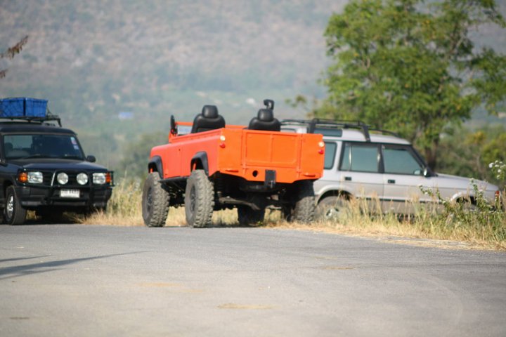

เพิ่มเติมเสริมพี่เหิมครับ ผมเองใช้ซีรี่ย์มาคันเดียว อิอิอิ ยังไม่เยอะเท่าพี่ีเหิม
ระบบเบรคมันก็ตามสมัยครับ พี่เหิมเขียนได้ชัดเจน วิ่งเกิน 80 ซีรี่ย์ 50 ปีที่แล้วก็ก็เก่งโคตรๆครับ เบรคเลยทำมาแค่นั้น
รถผมเองใช้วิธีที่พี่เหิมกล่าวมาคือเพิ่มหม้อลมเข้าไปเสริมให้ใช้งานได้ดีขึ้น แต่ว่าหม้อลมผมไม่ได้ซื้อจากร้านเดียวกับพี่เหิมนะครับ ขอย้ำ
ที่รถผมใช้นั้นใช้ระบบหม้อลมระกะบะบ้านๆธรรมดาครับ เชียงกงมีขาย แต่อย่าเข้าร้านเดียวกับพี่เหิม แนะนำ ใช้หม้อลมกะบะชั้นครึ่ง ถังพักลม1ใบ อาศัยลมช่วยจากตูดไดร์ชาร์ต รับประกัน หัวทิ่ม เพราะผมขับวันแรกนะครับ หัวทิ่มครับ ทุกวันนี้ผมปรับตัวเข้ากับรถครับ เพรารู้ว่ารถผมจดทะเบียนวันใหน เทคโนโลยีสมัยใดครับ
ขอบคุณพี่เหิมสำหรับข้อมูลดีๆที่มีมาแชร์ครับ

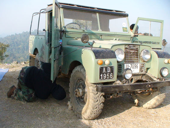

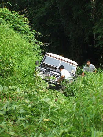

COPY-BUU จาก COPY 115.67.160.122 อาทิตย์, 22/7/2555 เวลา : 23:51  IP : 115.67.160.122
edit แก้ไขคำตอบ   delete ลบคำตอบ 13431
       ถึงไหนแล้ว อ้อ ปวดหัวกับเรื่องเบรค อยู่มาวันหนึ่ง มีพี่ท่านหนึ่งจะเข้าไปเที่ยวป่า ขออณุญาตเอ่ยชื่อสถานที่ ทุ่งใหญ่นเรศวร นัดหมายกันว่าจะไปด้วย แต่ติดงานด่วนเลยอด จึงให้พี่ท่านนั้นเอารถไป เช้ารุ่งอีกวันม้าเร็วส่งข่าว รถตกเขาที่พุทโธ ปากทางเข้าทุ่งใหญ่ บริเวณเนินยาว 3 กม เหตุจากระบบเบรคมีปัญหา
ตายห่อ มีใครเจ็บใครตายหรือเปล่าหว่า
pomtlrc จาก ป๋อม ตาลบูด 203.131.208.114 จันทร์, 23/7/2555 เวลา : 09:04  IP : 203.131.208.114
edit แก้ไขคำตอบ   delete ลบคำตอบ 13432
       กำลังส่งเครื่องไม่พอ เบรคแข็งเอาดื้อๆ ไหลตกลงมา ดีที่ไม่มีคนเจ็บล้มตาย
pomtlrc จาก ป๋อม ตาลบูด 203.131.208.114 จันทร์, 23/7/2555 เวลา : 09:05  IP : 203.131.208.114
edit แก้ไขคำตอบ   delete ลบคำตอบ 13433

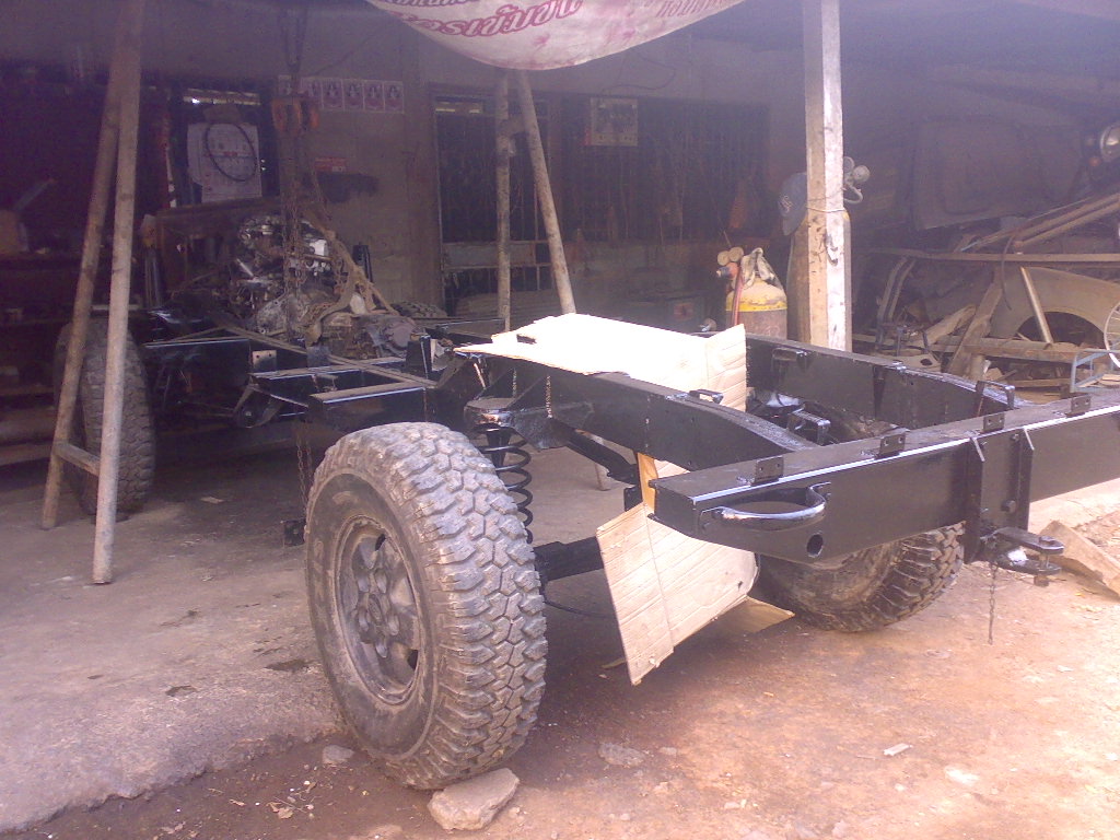

       หลังจากกู้รถ บำรุงเบรคพอประมาณ ก็ เข้าไปลุยในเส้นทาง มีปัญหาตลอด นี่ขนาดหมดกะเบรคไปเยอะแล้วนะ
pomtlrc จาก ป๋อม ตาลบูด 203.131.208.114 จันทร์, 23/7/2555 เวลา : 09:06  IP : 203.131.208.114
edit แก้ไขคำตอบ   delete ลบคำตอบ 13434

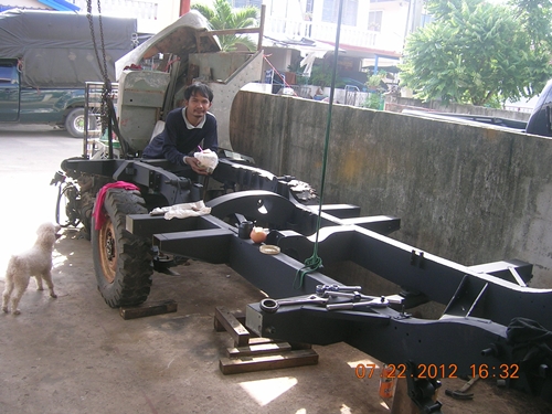

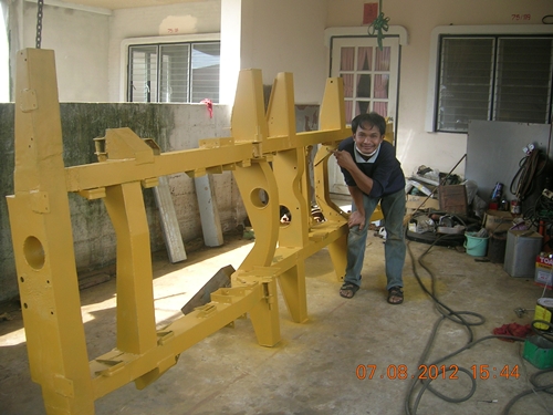

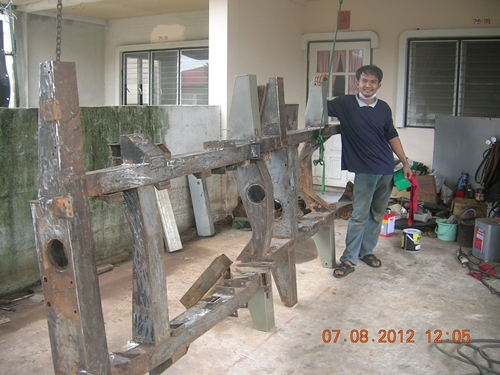

       เฮือกสุดท้ายเลยตัดสินใจเปลี่ยนช่วงล่าง(คาน)เป็นของดิสโคเวอร์รี่ ประกอบกับช่วงนั้น คานหน้าหลังของดิสโคเวอร์รี่พอหาได้ในราคา 20000-25000 บาท ได้คานใหม่ ดิสเบรค 4 ล้อ กระโหลกcv Jointใหญ่ เฟือง เร็ว 3.54 รวมๆคือสดกว่า
ข้อดี ดังนี้
1. คานใหม่ ดิสเบรค 4 ล้อ
2.กระโหลกcv Jointใหญ่ มุมเลี้ยวแคบลงเพราะคานกว่างกว่าข้างละ 1 นิ้ว
3.เฟือง เร็ว 3.54ปลายไหล ตอบสนองดีมากกับเกียร์แลนด์ซีรี่ย์
4.ใส่กะทะแลนด์เดิมได้
จึงตัดสินใจทำใหม่หมดยกคัน

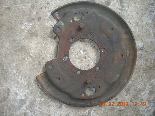

       คานเดิม แปลงดีสหน้าของ วีทาร่า อยู่ดีครับท่านพี่(แปลงเอง)

       การดัดแปรงแบบน้ิงวิทนั้น พี่ก็เคยทำ แต่มันมีปัญหาเวลาเอาไปวิ่งไปลุย บาลานซ์น้ำมันเบรคมันมีปัญหาคือ เมื่อน้ำมันเบรคจ่ายจากแม่ปั๊มมา มันลงดิสหน้าก่อนเนื่องจากใช้แรงดันขับลูกสูบเบรคไม่เยอะเท่าดัมพ์เบรค กลายเป็นว่าจับแต่เบรคหน้า เวลาลงเขาขึ้นเขา หรือขับเร็วๆๆ มันเสียววว ไม่งั้นต้องหาหม้อลมเบรคแบบหน้าดิส หลังดัมพ์มาเปลี่ยนด้วยครับ

       ทำเฉพาะวันหยุดครับ
thaphat จาก วิทตลาดไท 110.49.232.59 พุธ, 25/7/2555 เวลา : 22:41  IP : 110.49.232.59
edit แก้ไขคำตอบ   delete ลบคำตอบ 13491
       กว่าจะได้ขนาดนี้เหนื่อยครับ
