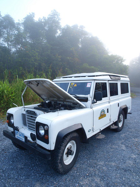

       ผมมีเกียรdyna 5 เกียรชนกับสโลแลนด์ซีรีย์ อยากทราบว่าใครมีหัวหมูที่ชนกับเครื่อง2L บ้าง
หรือใครพอมีภาพให้ดูเป็นตัวอย่างลงรูปให้ดูหน่อยครับ หรือมีวิธีใดบ้างช่วยเสนอแนะครับ
       เครื่อง 2L+เกียร์ตามชุดนี้ รถไม่ค่อยมีแรงนะครับ รอบก็เหลือเพียบ เคยใช้แล้ว
