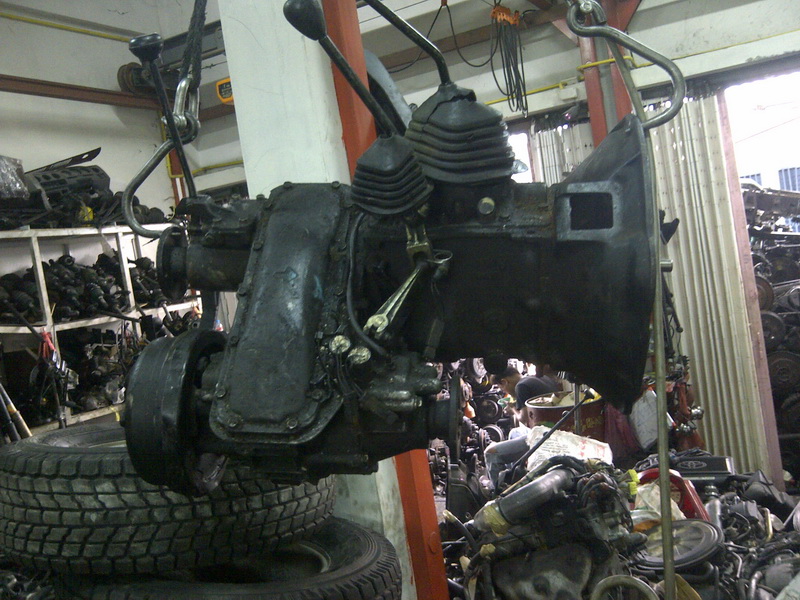

       เกียร์นิสสันซาฟารี มีปั่นหลังด้วย ลองหาดูในหน้าซื้อขายนะครับ เห็นแว๊บๆเผื่อใส่กันได้
