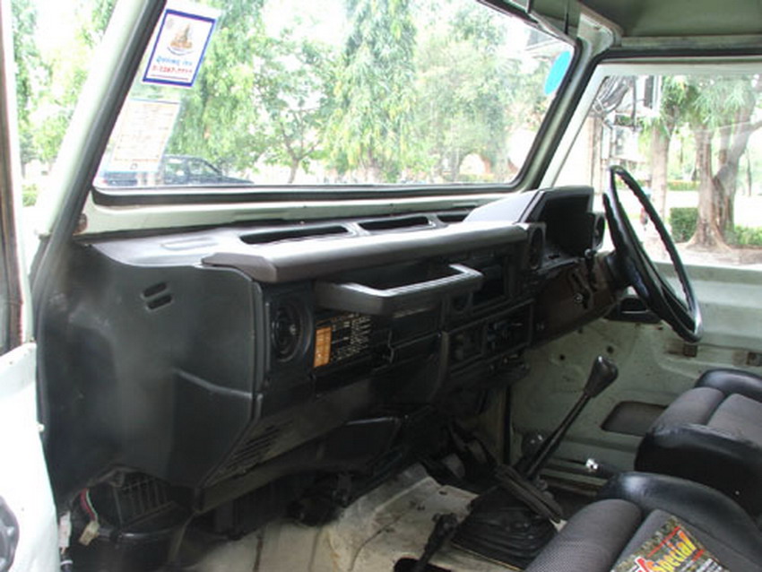

       เอาพลาโด้71 ยัดเข้าไปแทนที่ของแลนด์เลย จบ ได้ระบบเบรค แป้นคลัช คอนโซลแอร์ แกนพวงมาลัยทั้งชุด สวิท บังคับเลียว สวิทปัดน้ำฝนสามจังหวะ วัดรอบ เรื่อนไมล์ ระบบไฟ ฯลฯ แต่ต้นทุนสูงหน่อยครับ แต่คิดให้ดีมันจบเสียทีเดียว เพราะซื้อแผลงแดชบอร์ดมาก็ 7-8 มาแปะ ทำหมอลมเบรคอีก ระบบแอร์อีก ระบบไฟอีก ต้องดับแปรงตาม รวมแล้วเสียใกล้เคียงกันครับ ผมซี้อคอมา 12,000 ค่าจ้างยัด 5,000
จ่าวิทย์ จาก จ่าวิทย์ 182.52.173.186 พุธ, 29/8/2555 เวลา : 19:02  IP : 182.52.173.186

       เลยออกมาเป็นรูปนี้เลย

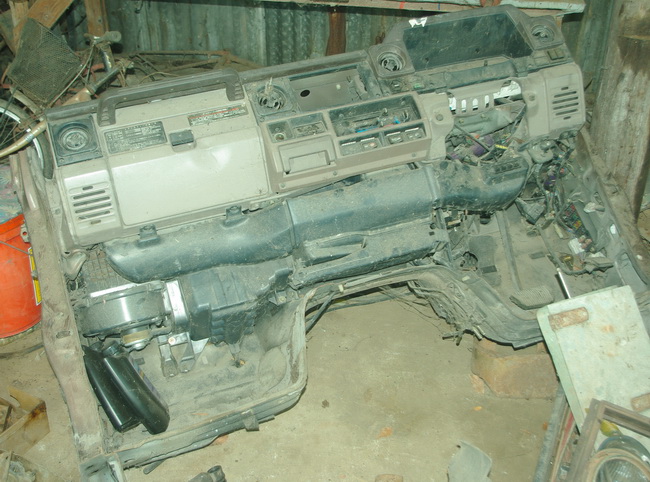

       ซื้อคอมาอย่างนี้เหละมีหม้อลมเบรคกับแกนพวงมาลัยมาแต่ถอดออกไว้นะ

รูปข้างบนพี่ซื้อมาล่าสุอสองคอ สามหมื่นสอง ที่บางนา ตัวนี้ยังไม่ได้ใช้ สนใจติดต่อมา แต่ก่อนหมื่นสองนะ

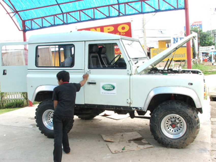

       สบายดีครับน้องป๋อม ตอนนี้ส่งงานห้าประตูวางช่าวล่างดัสโก้คอล์ยสปริง(ที่เคยลงไว้นานแล้วหากระทู้เก่าไมเจอที่แคสซีสีส้ม)แปลหน้าเป็นดีเฟรนแล้ว ไปเดินระบบอยู่ครับ ส่วนรูปนี้เป็นของรถพวกเราเองทำไปนานแล้ววางบอร์ดีบน เร้นสี่จุดหกแปลงหน้าดีเฟรนครับ

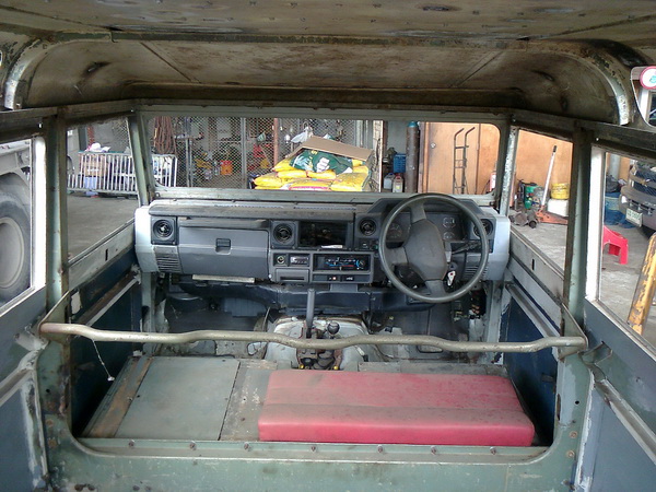

       ยัดแล้วออกมาเป็นอย่างนี้ครับ ยังดูไม่แจ่มเพราะยังไม่ทำสีครับ

       แอร์พร้อม ที่ปัดน้ำฝนสามสปรีด เรื่องไมล์ วิทยุ พวงมาลัยปรับได้ แป้นเบรค แป้นครัส คันเร่ง ทั้งหมดไม่ต้องสร้างเพิ่ม มีมาครบ ถ้าใช้แบบซื้อแต่แผงแดสบอร์มพลาสติกมาเกาะ ราคา 7-8 พัน ก็ต้องมาทำ อุปกรณ์ที่กล่าวมาเพิ่มอีก คิดรวมแล้วเท่ากัน แต่จบกว่าครับ

       สวยครับ

ดูเข้ากับแลนด์ดีครับ
