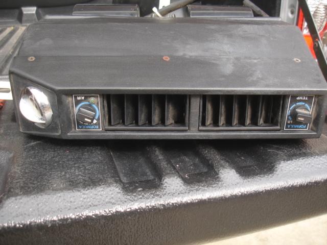

       -ซื้ออุปกรณ์แอร์ คอมพ์แอร์ แปลงหน้าพูเล่ย์เป็นแบบรับสายพานแลนด์ ตู้แอร์แบบติดในรถ แบบ 4 ช่อง จะใหม่หรือมือสองก็ดูตามสภาพเอาครับ คอยล์ร้อนใหญ่ได้ก็ดี หรือแบบติดไต้ท้องมีพัดลม(ของรถตู้)ก็ดี พัดลม ไดร์เออร์ ท่อน้ำยาอ่อนแข็ง สามทาง ข้อต่อต่างๆ หัวแฟร์ อื่นๆ
-สร้างขายึดคอมพ์แอร์ ติดตั้งคอมพ์แอร์ ดูระยะพูเล่ย์ให้ได้ระดับกับสายพานเดิม
-เดินระบบต่างๆติดตั้งอุปกรณ์
-แว๊กส์ เติมน้ำยา
ร้านแอร์ทั่วไปทำได้หมดครับ
