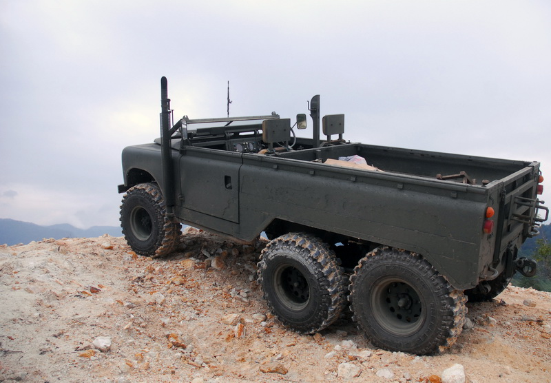

lans 6 ล้อ
landseries
จาก แลนด์ซีรี่
IP:223.206.221.66
จันทร์ที่ , 17/9/2555
เวลา : 20:09
       http://grandprixgroup.com/offroadmag/site/?p=11325#more-11325

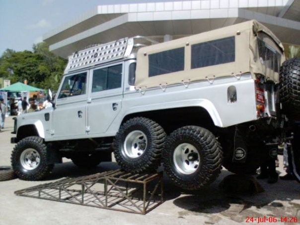

       สร้างสรรค์ผลงานได้ยอดจริงๆ
ขอบคุณที่นำมาบอกกล่าวแบ่งปันต่อเพื่อนคอเดียวกัน ครับ
supee จาก su.P 203.146.142.7 อังคาร, 18/9/2555 เวลา : 08:00  IP : 203.146.142.7
edit แก้ไขคำตอบ   delete ลบคำตอบ 14962
       เห็นมานานแต่ไม่มีโอกาสพบตัวจริง พึ่งรู้ว่าเป็นฝีมือคนไทย ยิ่งชื่นชอบใหญ่ ขอบคุณที่นำเสนอให้ดู ผมก็กำลังเก็บขอมูลจากเว็ปอยู่พอดี ฝีมือจริงๆ ขอชื่นชมด้วยความภาคภูมใจจริงครับ

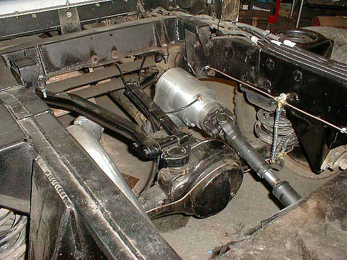

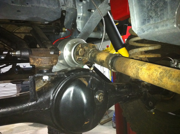

       ชุดนี้ใช้ทรานเฟอร์สำเร็จประกบกับเดือยหมูเพลาชุดที่สองเลย

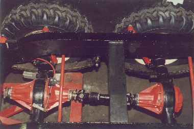

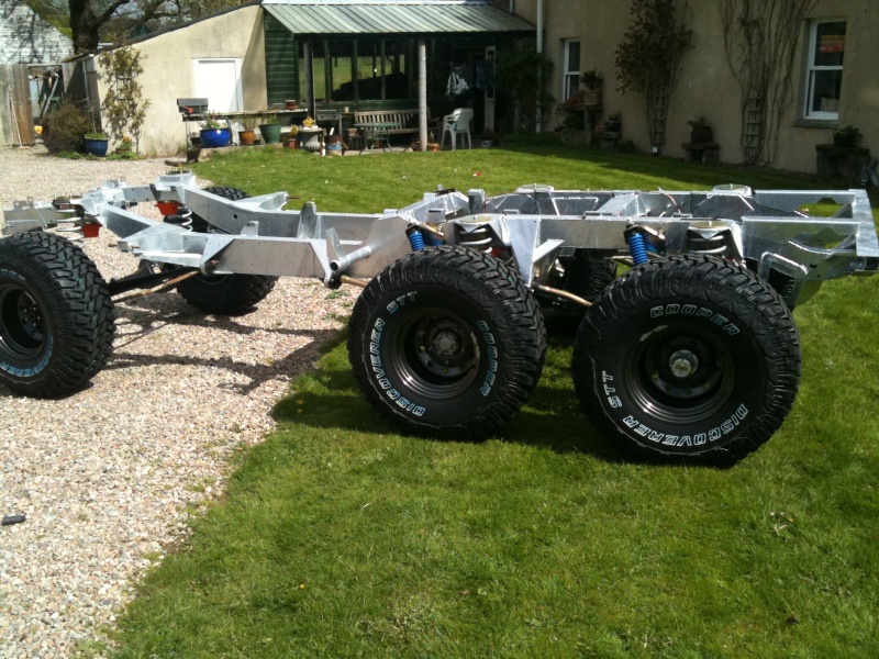

       ชุดนี้ เพลาหน้าซ้าย หลังกลาง กลางครับ

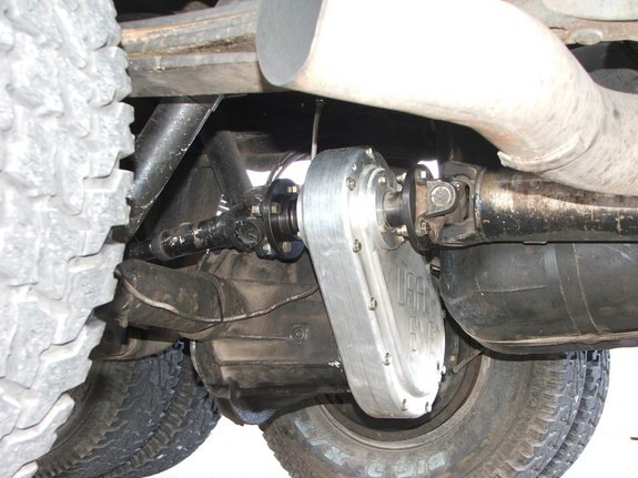

       ผมดูแล้วว่าหลักการทำงานของคุณทวีป ประหยัดไม่ซับซ้อนดีครับ ขอบชื้นชมไอเดียร์ครับ

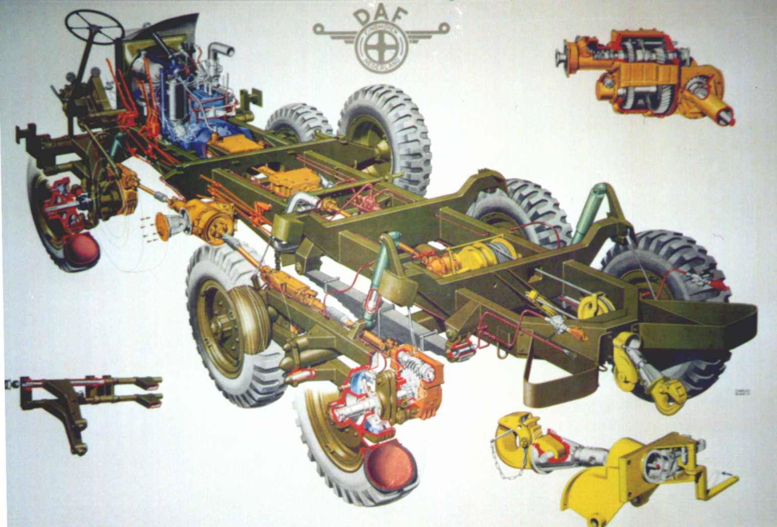

       รูปแบบต่างๆจากเน็ตครับ

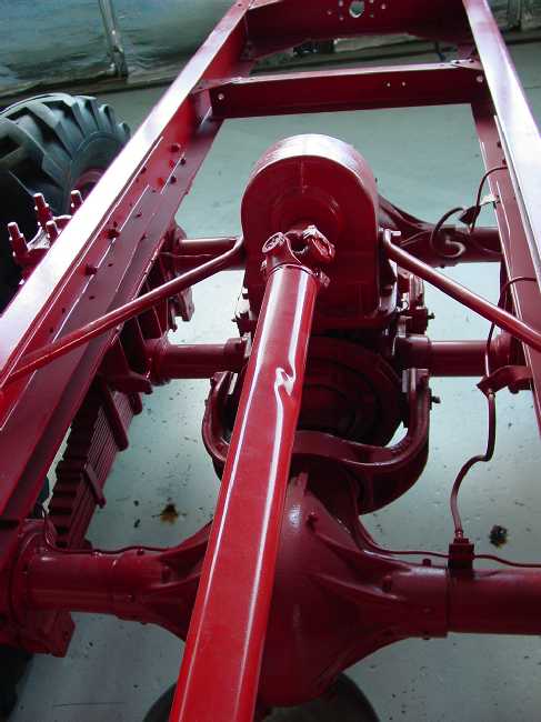

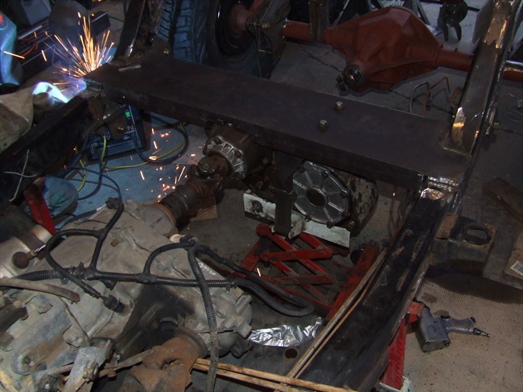

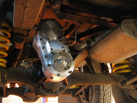

       ดูกันเล่นๆครับรูปสวยดี รูปนี้ดู การวาง PTO วิ้นหลังไว้ในแคสซีครับ

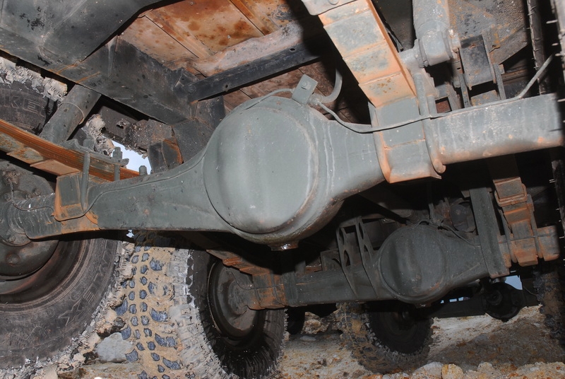

       เอาเพลาแหนบ เอสสอง ที่ระยะเต้าแหนบเท่าแคสซีหนึ่งชุด ทรานเฟรอ อีกลูก ตัดต่อกะบะกับแคสซีอีกหน่อย สะดวกดีผมไม่ต้องหาขอ้มูลเพิ่มเลยวิธีนี้ สะดวกประหยัดดีครับ จดสิทธิบัตรหรือเปล่าครับ ถ้ายังขอไอเดียไปสร้างทำบ้างได้เปล่าครับ
