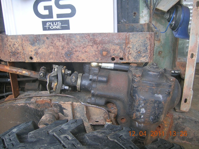

       ลองดูภาพตัวอย่างแบบคุณวิท ติดตั้งเหมือนกัน

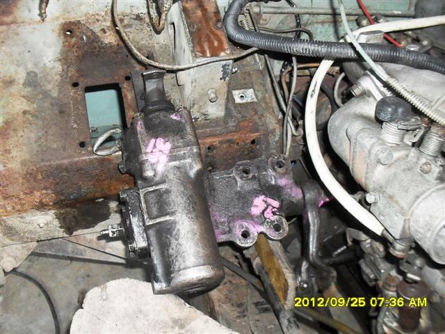

       เอารูปมาให้ดูครับ ไม่รู้ว่าตัวนี้เป็นรุ่นใหน
แต่ดูๆแล้วก็น่าจะใกล้เคียงกับในรูปของน้าวิทเลย
ด้านที่ผมถ่ายมานี้ เป็นด้านที่แปะกับคัสซีใช่มั๊ยครับ
ขอดูรูปภาพอีกมูมครับ
จาก : nookland35(nookland35) 25/9/2555 8:37:58 [110.169.183.213]

mimu จาก มิ-มู่ 118.172.202.252 จันทร์, 24/9/2555 เวลา : 21:52  IP : 118.172.202.252
edit แก้ไขคำตอบ   delete ลบคำตอบ 15184
       Td33ครับ ส่วนของผมTD42 มีพี่เอามาให้ดูวันอาทิตย์2ตัว7000ใช้ได้ครับโทรมาครับเดียวบอก ผมทำเอง

       น้านุกขอโทษนะครับรูปอีกมุมนึงไม่ได้ถ่ายไว้
สรุปว่าของผมเป็น Td33 และสามารถแปลงใส่กับแลนด์ได้ก็ OK แล้วครับ
ถ้าน้ามีรูปตอนใส่แล้วรบกวนโพสลงให้หน่อยนะครับ หรือเอาตามรูปของน้าวิทเลย
เดี๋ยวผมจะให้ช่างเข้ามาดู
ขอบคุณน้าๆมากครับ

       วางใกล้ๆจุดเดิม

       ของเดิม

       สุดยอดครับพี่ แล้วใช้งานเป็นไงบ้างครับพี่อดุลย์
