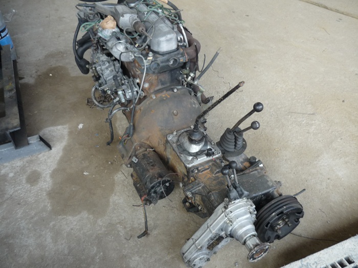

       ว่าเอามาลงในแลนด์ s2 ช่ววสั้น จะได้เปล่าครับอัตารทดเฟือง ได้ไมครับ แล้วก็ราคา เครืองพร้องเกียร์และ pto ออกหน้าหลัง 55000 บาท พอร้บได้ไหมครับ นานๆๆมาทีครับขอบตุณมากๆๆครับ
มีรถรุ่นพี่ ที่ป่าไม้โคราช วางเครื่องรุ่นนี้ เห็นว่าแรงดีครับ
แต่ช่วงหลังเห็นว่าอัตราสิ้นเปลืองน้ำมันมาก เลยวางเบนซิน + แก๊ส ลงตัวดีครับ
ส่วนตัวผม ชอบเครื่อง + เกียร์รุ่นนี้มาก ลงตัวกับแลนด์ซีรี่ย์มากๆ
เมื่อก่อนทำงานที่ศูนย์มิตซุ ที่มหาชัย เคยได้เช็ควาล์วให้ลูกค้าครั้งนึง เป็นจิ๊บมิตซุ...
ถ้าไม่ติดเรื่องราคา และ ยอมรับอัตราสิ้นเปลืองได้...เอาไปใส่แลนด์ซีรีย์ 2 ลงตัวดีครับ...

       เคยใช้ครับ เครื่อง 4DR5 เกียร์ Jeep Mitsu 4 เกียร์ กับ ช่วงล่างเดิมๆของ Land ช่วงสั้น ข้อดีข้อเสียดังนี้ครับ
-แรงต้นอืด เมื่อเปรียบเทียบกับเครื่องและเกียรน์เดิม
-แต่เมื่อลอยตัวแล้วทำความเร็วได้ถึง 110-120 ก.ม./ ช.ม.ยังไปได้อีก ชุดเดิมเต็มที่ก็ประมาณ 110 ก.ม./ช.ม.
-เสียงดังมาก เมื่อเทียบกับของชุดเดิม
-อัตราสิ้นเปลืองเชื้อเพลิง เฉลี่ยขับแบบทั่วไปก็ประมาณ 10-11 ก.ม./ลิตร
สรุป ลงตัวกับแลนด์ครับไม่ยุ่งยาก ไม่ต้องเปลี่ยนแปลงคาน ปรุงแต่งนิดหน่อย ถ้าให้ดีหา มอเตอร์สตาร์ทกับไดนาโม 12 โวทย์ มาใส่ก็ไม่ต้องใช้แบตเตอร๊ 2 ลูกครับ
