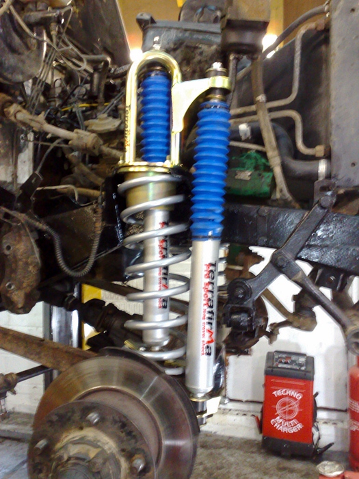

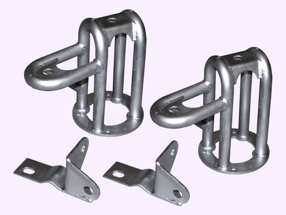

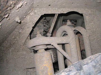

       คู่หน้า ต้องเปลี่ยนซุ้มโช๊คเป็นแบบนี้ และทำตัวรับเพิ่มด้านล่างสำหรับโช๊คตัวที่สองครับ

       ติดตั้งเสร็จ ก็จะประมาณนี้
Korn Disco จาก Korn Disco V8 58.8.102.167 อังคาร, 13/11/2555 เวลา : 08:28  IP : 58.8.102.167
edit แก้ไขคำตอบ   delete ลบคำตอบ 16745
       แบบนี้
Korn Disco จาก Korn Disco V8 58.8.102.167 อังคาร, 13/11/2555 เวลา : 08:29  IP : 58.8.102.167
edit แก้ไขคำตอบ   delete ลบคำตอบ 16746

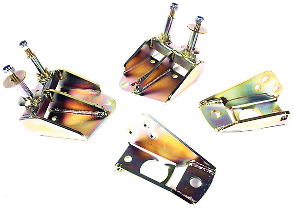

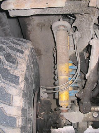

       ส่วนคู่หลังไม่ยากครับ เลือกเบิ้ลได้หลายแบบ จะแยกหรือคู่ก็ได้
Korn Disco จาก Korn Disco V8 58.8.102.167 อังคาร, 13/11/2555 เวลา : 08:30  IP : 58.8.102.167
edit แก้ไขคำตอบ   delete ลบคำตอบ 16747
       เอ้อ เห็นภาพ ตามที่ไอ้กรโพสเลยนั่นแหละ ผมก็ทำแบบนั้นแหละครับ ว่าจะถ่ายไม่ได้ถ่ายซักที จอดอยู่อีกบ้านหนึ่งครับ
