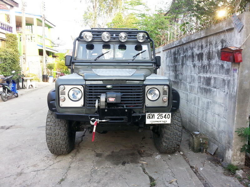

       นานมากเลยครับกับการทำรถ 1 คันที่ไว้ใช้งานอย่างที่เราพอใจ โดยเฉพราะแลนด์เก่าๆคันหนึ่ง ซึ่งต้องอาศัยความอดทนและความมุ่งมั่นจนสำเร็จเสร็จแล้ววันนี้
       ก็ยังไม่100%หรอกครับมีเก็บเล็กๆน้อย
หล่อมากๆเลยครับ ชอบมากๆ

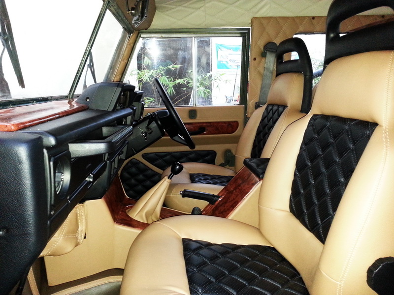

       ภายในเก็บใหม่ครับ
aon-j3 จาก aoun-j53 101.108.101.126 พุธ, 5/12/2555 เวลา : 17:58  IP : 101.108.101.126
edit แก้ไขคำตอบ   delete ลบคำตอบ 17281
       เรียบร้อยกว่าเดิม

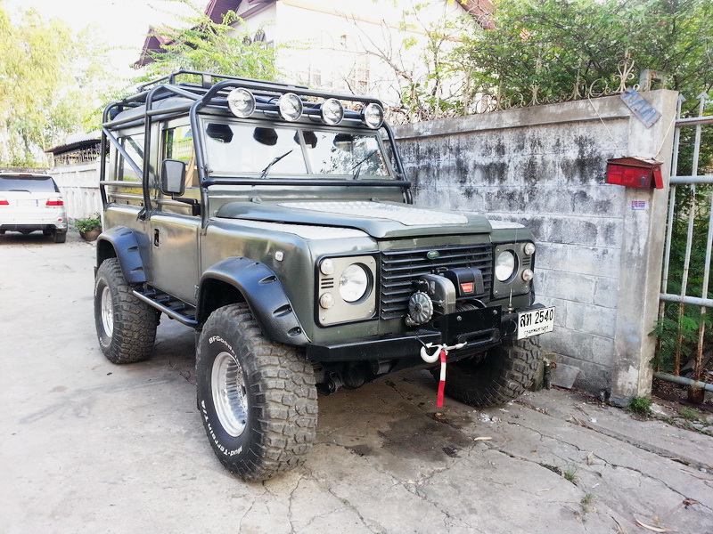

       ช่วงล่างVX80 Diff lock ไฟฟ้าหน้า-หลังแถมABSอีกต่างหากมากับขุมพลัง1HD-T 4200cc.เอามาจากLand cruiser เกียร์มาจบที่VX105UN 4WD part time สปริงOld manใหม่4ต้น โช้คมาหนืบกับHotbits subtanks ใหม่4ต้น คอลโซลLJ78

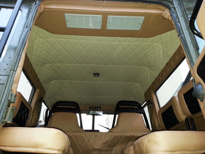

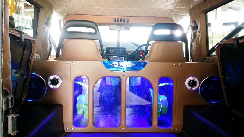

       เบาะหลังมีลิง 4 ตัวครับ
aon-j3 จาก aoun-j53 101.108.101.126 พุธ, 5/12/2555 เวลา : 18:09  IP : 101.108.101.126
edit แก้ไขคำตอบ   delete ลบคำตอบ 17284

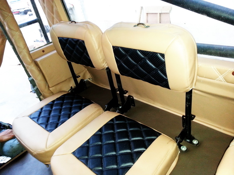

       พับได้ครับ
aon-j3 จาก aoun-j53 101.108.101.126 พุธ, 5/12/2555 เวลา : 18:10  IP : 101.108.101.126
edit แก้ไขคำตอบ   delete ลบคำตอบ 17285

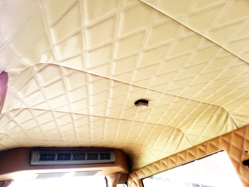

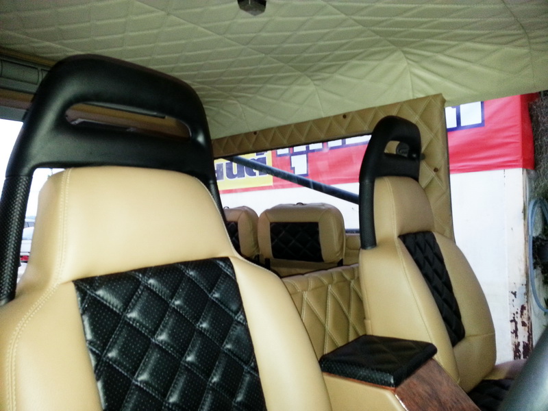

       เบาะนั่งเอาdicovery มาหุ้มใหม่
aon-j3 จาก aoun-j53 101.108.101.126 พุธ, 5/12/2555 เวลา : 18:11  IP : 101.108.101.126
edit แก้ไขคำตอบ   delete ลบคำตอบ 17286
       ให้รู้กันไปฝีมือคนไทยก็ไม่ใช่ย่อยนะครับ

       ตู้แอร์หลังตามสไตร์แลนด็บ้านเรา

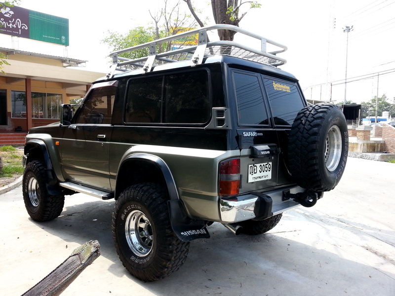

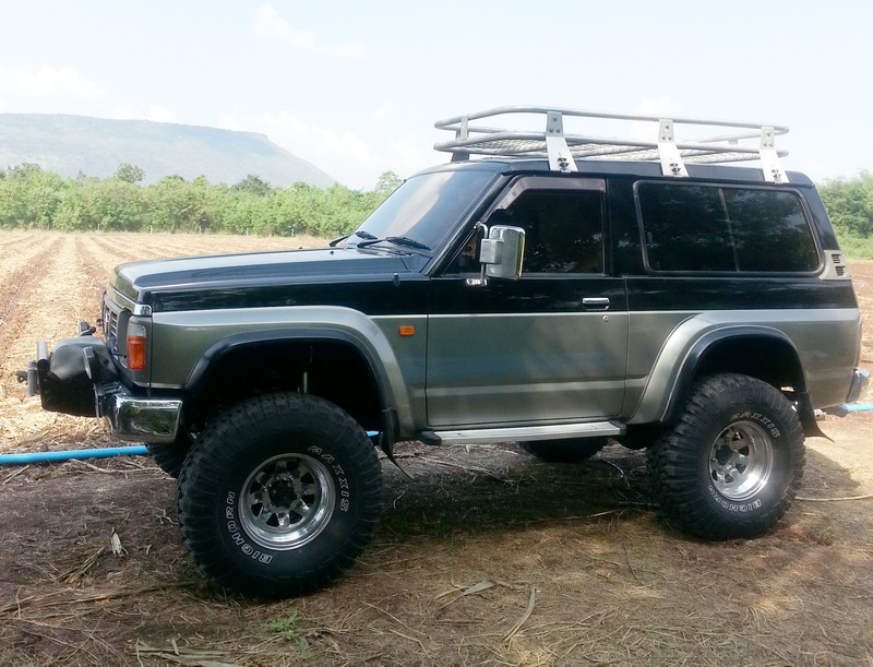

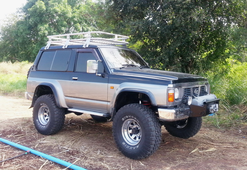

       ส่วนตัวผมก้ปันใจมาให้เจ้าSAFARI Y60 คันนี้แล้วครับ
aon-j3 จาก aoun-j53 101.108.101.126 พุธ, 5/12/2555 เวลา : 18:23  IP : 101.108.101.126
edit แก้ไขคำตอบ   delete ลบคำตอบ 17290
       ก็อายุมันมากขึ้นทุกปีก็ขอสบายกันบ้างครับ
