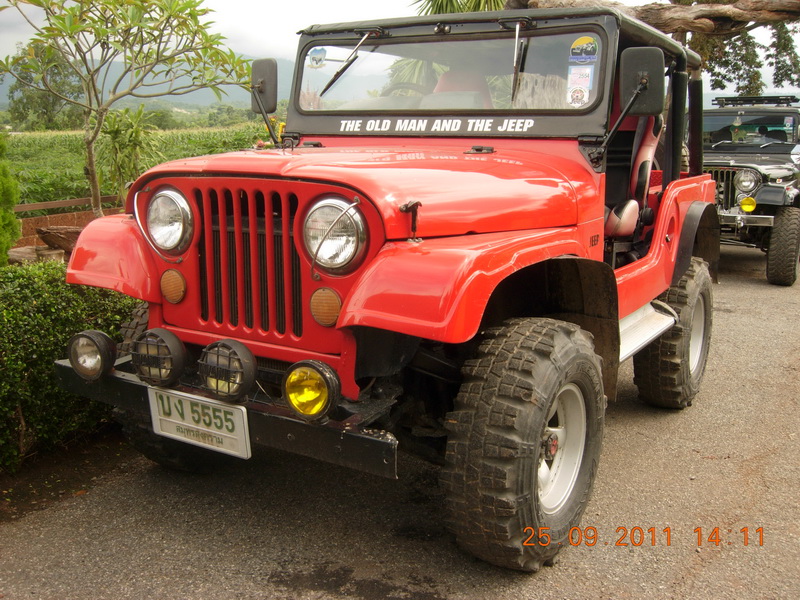

ขอประจบหน่อย สองในห้าจากภาพ ผมรู้จักครับ

       หวัดดีครับป๋า จะหนีมานั่ง ซีรี่ แล้วคุณพี่ ตองห้าไม่ว่าหรือครับ
หนึ่งในห้า ตามรูปข้างบน ใช้ซีรี่ติดแก๊สเหมือนกัน แต่เครื่องไม่เดิมแล้วครับ
เปลี่ยนเป็น โตต้า 3 Y(หัวฉีด) เลยไม่มีข้อมูลปัญหาการใช้กับเครื่องเดิมโดยตรง ครับผม
เท่าที่ทราบจากผู้ใช้ในกลุ่ม แลนด์ต้องติดแบบมิกเซอร์ สตาทครั้งแรกต้องติดด้วยน้ำมันก่อน
แล้วถึงจะปรับไประบบแก๊ส แต่ 3 Y ไม่ต้องสามารถสตาทแก๊สได้เลย อัตราการเร่งไม่แตกต่าง
ท่านใดมีข้อมูลเพิ่มเติม ขอคำแนะนำหน่อยครับ...
