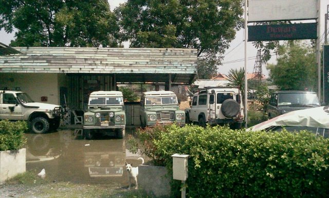

เริ่มแรกจากผลกระทบเมื่อน้ำท่วมใหญ่ของกรุงเทพที่ผ่านมา รถซีรี่ย์คู่ใจได้พาผมเข้าออกบ้านพักและที่ทำงานต้องลุยน้ำหลายระดับ
ทันที ที่รถลุยน้ำ สิ่งแรกที่ซีรี่ย์เจอคือ เบรคลื่นทันทีครับ ทำให้เสียความมั่นใจไปบ้าง แต่ก็ยังลุยต่อ

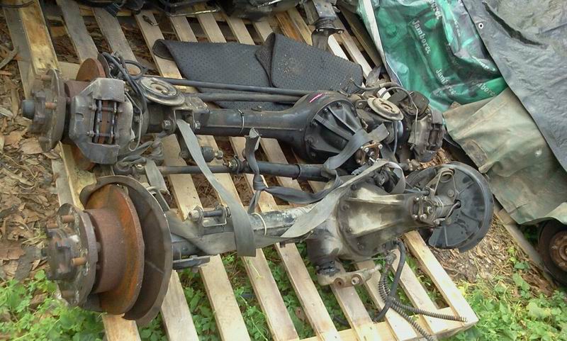

       เลยตั้งใจที่จะปรับปรุงรถให้เข้ากับการใช้งานปัจจุบันให้มากที่สุดโดนคงสภาพเดิมๆไว้ให้ได้เยอะที่สุด
เมื่อน้ำลดเงินโบนัสผุดพอดี ก็เลยไปจับคานดิสโก้มา หนึ่งคู่ครับ ราคาจิ๊บๆ

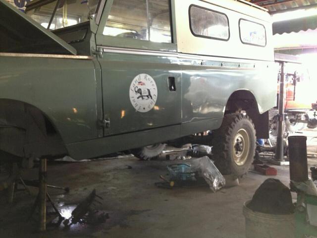

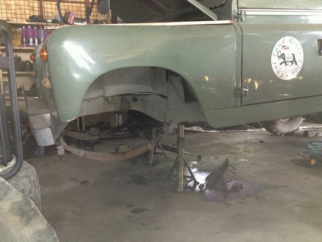

       เข้าเรื่องเลยแล้วกันครับ
ผมสั่งให้ช่างเปลี่ยนคานเดิมซีรี่ย์สองเป็นคานดิสโก้
โดยใช้งานแบบวิ่งทางดำมากกว่าลุย ช่างบอกว่าไม่เคยทำเลยรถแลนด์
ทำแต่ม้ากระโดด ไทเกอร์ วีโก้ เอาละซิงานจะเข้าใหมเนี้ย
เลยแนะนำช่างว่า แค่เอาคานเก่าออกแล้วใส่คานใหม่ ยึดตามจุดเดิมทุกอย่างนอกนั้นเลาะทิ้งให้หมดไม่ต้องเสียดาย
psuwar จาก Six 171.99.44.12 ศุกร์, 19/4/2556 เวลา : 10:49  IP : 171.99.44.12
edit แก้ไขคำตอบ   delete ลบคำตอบ 18961
       ทำไปทำมาติดปัญหาเรื่องคันชักคันส่งตัวหลัง ดันไปเสมอแหนบพอดี บังคับเลี้ยวติดแน่ๆทำไงละทีนี้
จะทำให้ต่ำลงก็กลัวว่าใช้งานไป จะไปชนโน้นนี้นั้น แล้วจะเสียหายเพราะต่ำกว่าปรกติ
ตัดสินใจต้องยกเทินเพลา ใจไม่อยากสูงแต่ต้องหนีปัญหาจุดนี้ไปในตัว และช่างก็บอกเองว่าแก้ไขง่ายที่สุดและจบเร็วที่สุด

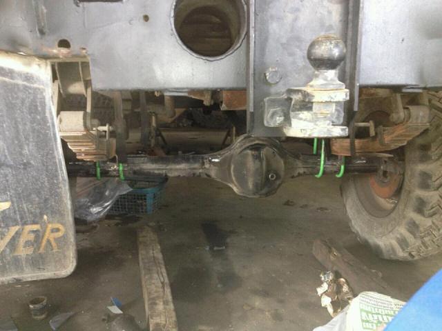

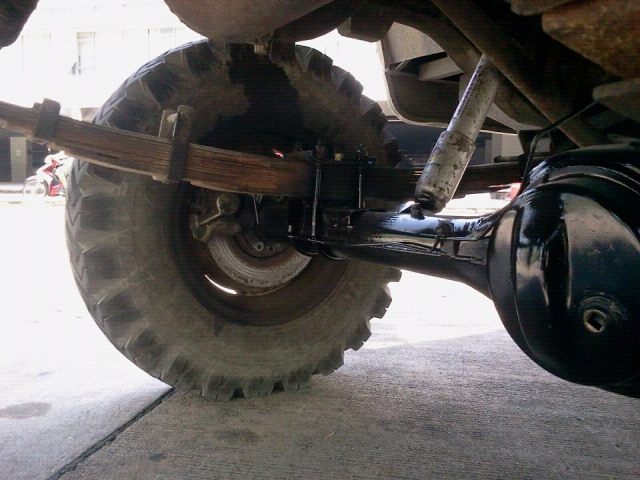

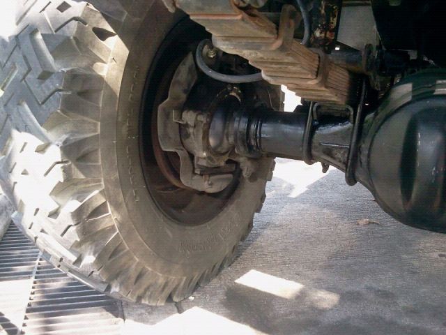

       คานด้านหลัง
psuwar จาก ซิก 171.97.167.130 ศุกร์, 19/4/2556 เวลา : 17:08  IP : 171.97.167.130
edit แก้ไขคำตอบ   delete ลบคำตอบ 18968
       ตำแหน่งทุกจุดคงเดิม ยกเว้นจุดยึดโช๊คอัพหลัง
สาแหลกสีเขียวชุดแต่งของอะไรครับ อิอิอิ

ชุดแต่งรถบรรทุกแถวนวนครครับ
