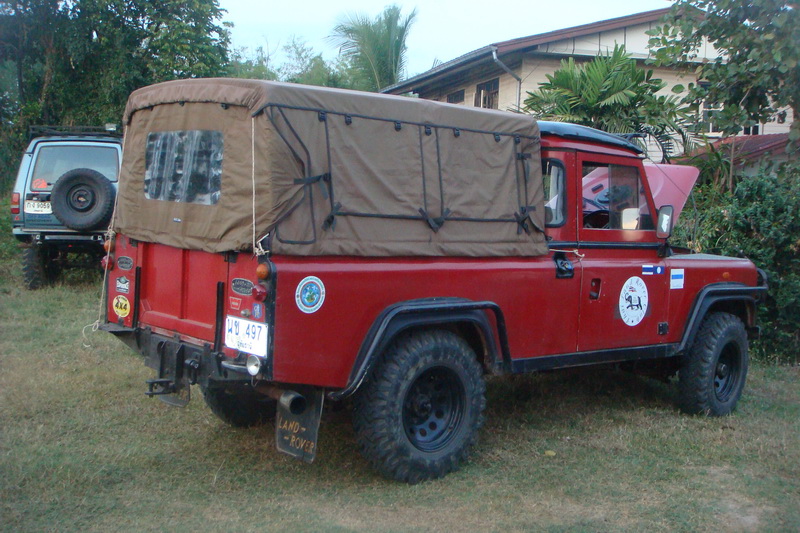

       ดิสโก้ สีส้มแปร๊ด เจอแถวปั้มแก๊สก่อนถึงโรงน้ำตาล รถไผน้อคืองามแท้ ท่านภูเขียวเคยเห็นไหมครับ อีกคันเป็นกระบะยาวยกสูงสีเลือดหมู เจอแถวแก้งคร้อนั่นก็งามหลาย แถวบ้านอ้ายมีแต่รถงามๆเนาะ พอดีผมผ่านไปทางชุมแพครับเลยนำมาโสนำครับอ้าย......หวัดดีครับพี่
mt-korat จาก MT 36 101.51.71.73 จันทร์, 15/7/2556 เวลา : 22:11  IP : 101.51.71.73
edit แก้ไขคำตอบ   delete ลบคำตอบ 19557
       ดิสโก้สีส้มของลูกซาย อดีต สส.วัฒนา ครับ ส่วนกระบะผมไม่มั่นใจสีแดงหรือน้ำตาล ถ้าสีแดงคันนี้เคยยูกับผมมาก่อน ตอนนี้อยู่แก้งคร้อ
