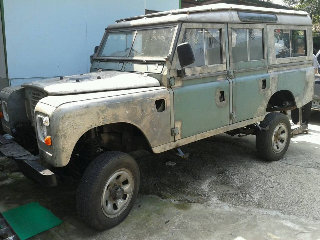

       ...ผมว่าจะทำ S2a 5 ประตูให้ใช้งานได้ดีในชีวิตประจำวัน และเป็นรถลุยประจำบ้าน ใส่ยาง 33-35นิ้ว จึงไปปรึกษาช่างที่เชียงใหม่(บ้านอยู่เชียงใหม่)....แกแนะนำให้วางเครื่อง 1KZ เกียร์+คานหน้าหลัง แลนครุยเซอร์ 78 หน้าคอยล์ สปริง หลังแหนบ..เทิร์นเพลา... แกบอกว่าจบเลย ซ่อมง่ายอะไหล่เยอะ ที่ใหนก็ซ่อมได้ ตีราคามา 3 แสนกว่า .....ตกใจนิดหน่อย ถอยมาตั้งหลักถามน้าๆก่อน....
1. มีชุดใหนของโตโยต้า ที่ใช้งานได้ดีแต่ถูกกว่านี้มั๊ยครับ เช่น เกียร์+คาน LN จะ OK มั๊ย
2. ถ้าเครื่อง 1 KZ เกียร์+คานของดิสโก้ เป็นไงบ้างครับ ผมถามชุดนี้กับช่างแล้วแกไม่ค่อยแนะนำ เพราะหาอะไหล่ยาก ไม่ทนเท่าชุดที่แกแนะนำ และมีปัญหาอะไรสักอย่างฟังไม่ค่อยเข้าใจ แต่ถูกว่าอยู่พอสมควร .....คือผมสนใจชุดนี้เพราะยังคงความเป็นแลนด์อยู่ แต่ห่วงที่เฟืองท้ายที่ทด 3.5 กลัวว่าจะลากยาง 33-35 ไม่ไหว ....น้าๆที่ใช้คานดีสโก้ ช่วงแนะนำหน่อยครับ ว่าวิ่งดีมั๊ย ทนมั๊ยมีปัญหาอะไรมั๊ยครับ
3. .....อื่นๆที่น้าอยากแนะนำเชิญเลยครับ
จดๆจ้องๆ กล้ากลัวๆกับการบูรณะแลนด์มาเป็นปี ถึงเวลาต้องตัดสินใจแล้ว
ขอบคุณมากๆครับ
