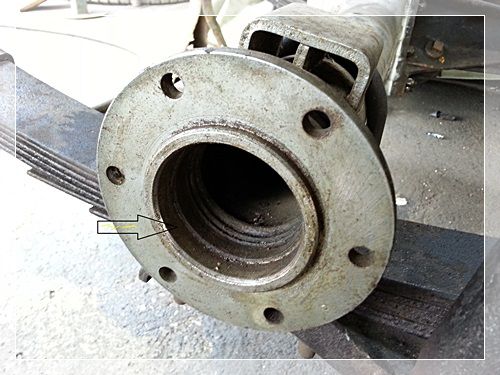

รบกวนถามเรื่อง Seal เพลาหน้าหน่อยครับ
mee ghbc-100
จาก Mee GHBC-100
IP:125.27.94.249
อังคารที่ , 25/2/2557
เวลา : 10:54
       ซีลกันน้ำมันในเพลาหน้านี่เบอร์อะไรครับ แล้วซื้อได้จากที่ร้านไหนครับ
ผมอยู่ที่ระยอง หาแล้วไม่มี ของตัวอย่างก็ไม่เหลือ ไม่รู้จะเริ่มยังไงเลยต้องมาขอรบกวนครับ
หมี 0831001750
       0867567939 ทวีชัย ลองถามดูครับ ผมสั่งซื้ออะไหล่อื่นๆหลายครั้ง

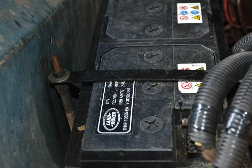

แบตลูกที่ติดไปกับรถ ยังใช้ได้ดีมั้ยครับพี่.....
ยังใช้ได้ดีอยู่ครับ ไฟก็ชาร์ทแล้ว แจ่มเลย
